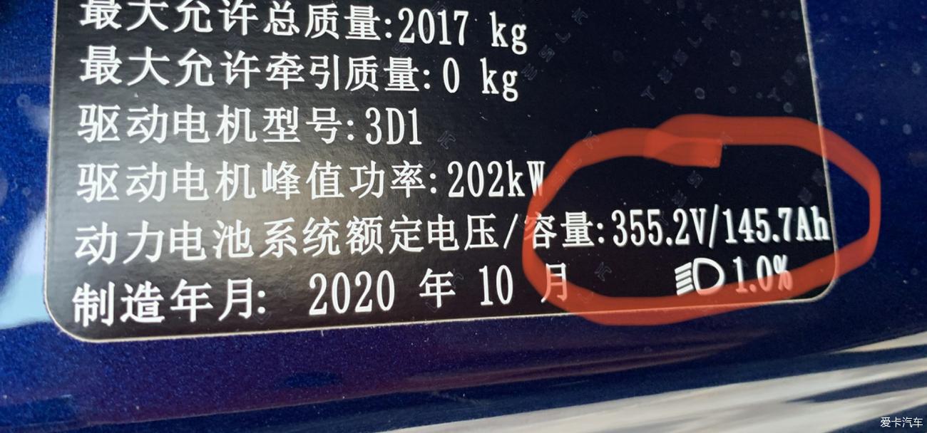

电池铭牌容量51.75kwh = 355.2x145.7
这是电池的最大容量,Model3 标准续航版,LG三元锂电池是51.75kwh。

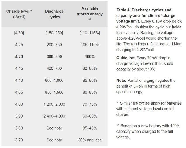

先来看充电截止电压和电池寿命的关系,
充电截止电压,也就是充好电后电池的电压。
图上的结论,
1.充电截止电压每降低0.1V,电池寿命增加一倍
2.充电截止电压每降低70mV,充电容量降低10%
3.充电截止电压3.90V,即充到60-65%,电池寿命可以达到惊人的2400-4000次充放电循环
由上图我们得知,充电截止电压降低能延长电池的寿命。截止电压3.9V比4.2V的电池寿命提升了8倍!!!
因此可以说充电截止电压是影响电池寿命的第一因素!
结合NASA对锂电池的研究结论,最佳的充电截止电压是3.92V,对应的Model3的充电量是63-66%之间。
就算65%好了,好记。
