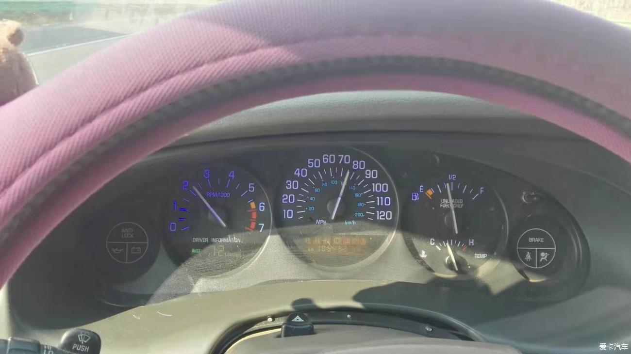

前几天高温到右三格,开暖风没有暖气,到右二格的时候正好下桥,速度五六十,怠速下去水温还在上升到右三格,停车20 分钟后水温回到右一格,到家三公里一直在右二格。停车二三个小时后检查水箱口、水箱盖,很多油污垃圾,也只是比平时稍微多了一点(这个地方有油污垃圾已经五六 年了)。之前一个月里偶尔水温到右一格右二格已经有过几次了。
第二天换了一个水箱盖,开暖风很热,正常了三四天,那天晚上回家又高温下不来,开暖风没有暖气,不过,一直在右二格,检查水箱盖又很脏了,风扇是转的,不知道高速风扇有没有启动。
微信请教了杨总,怀疑是水泵问题,或者风扇没有高速。e已经买好了防冻液,水箱清洗剂,纯净水先洗水箱,去汽配店旁边的修理店,汽配店老板说了一句,是不是节温器堵了?对呀,节温器也七八年没有换了,高温的特征就是水道堵塞。
洗水箱后师傅怀疑缸垫吃了,或者水泵坏了,说节温器应该没有问题,
我坚持先换节温器。换下来的节温器洁净如新,与新的节温器比较一下,只是弹簧的压力大了很多,换上新的,发动试车,水温正常,维修成功。
节温器为什么会不通了?坏了为什么不是直通?
