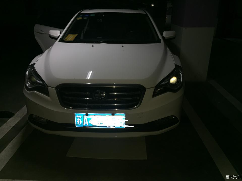

2、没有地沟、也没有升降机,不过难不倒我,车开车库,前轮骑上限位桩,垫个纸盒,人钻进去没问题。
慢点开没事
3、该做的安全防护一样不能少,手刹拉死,把备胎放在车下,后轮用砖块卡住,保证车辆不会移动
安全措施不能少
安全措施不能少

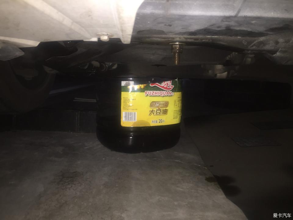

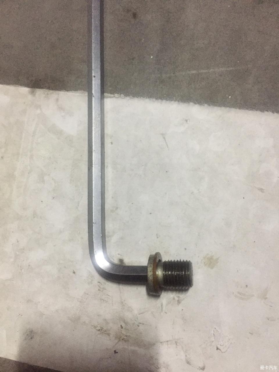

5、找到放油螺丝,用8号内六角扳子拆下放油螺丝,准备好接油容器,我是用了一个色拉油桶,放油最后动作要慢,当放油螺丝用手可以拧动时,取下扳手,直接用手拧,一手拧螺丝,一手准备接油小桶,配合好,螺丝一松就把接油小桶对准,这个协调不好的话,不是放油螺丝掉进小桶里,就是废机油洒了一地。好了,等待废油放尽自己换油就是可以放得很干净,我是等了1个小时以后才去收拾的。放油完毕装回放油螺丝接下来就是换机油滤芯6374/9105/5500

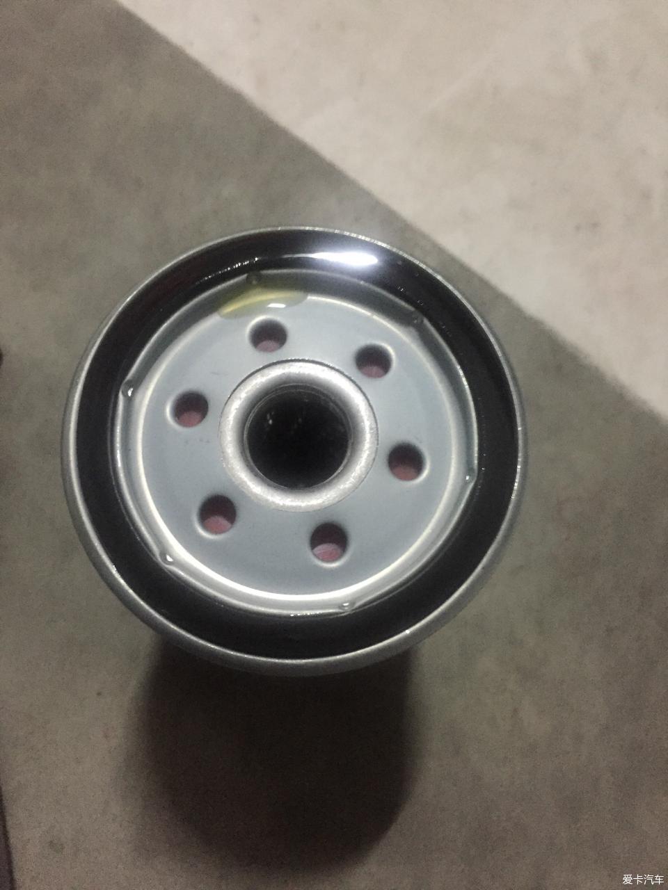

6、换机油滤芯要用专业扳手,某宝一把15元,我们的B50可以在机舱上面换,也可以在下面换,我个人感觉下面换的更方便,操作空间大点。换得时候还是要注意接油,滤芯里面还是有许多机油,小心不要洒了。装新的滤芯是先在密封圈上涂点干净机油,然后用手拧紧再用扳手拧半圈即可,不要死命拧到底,密封圈会变形。

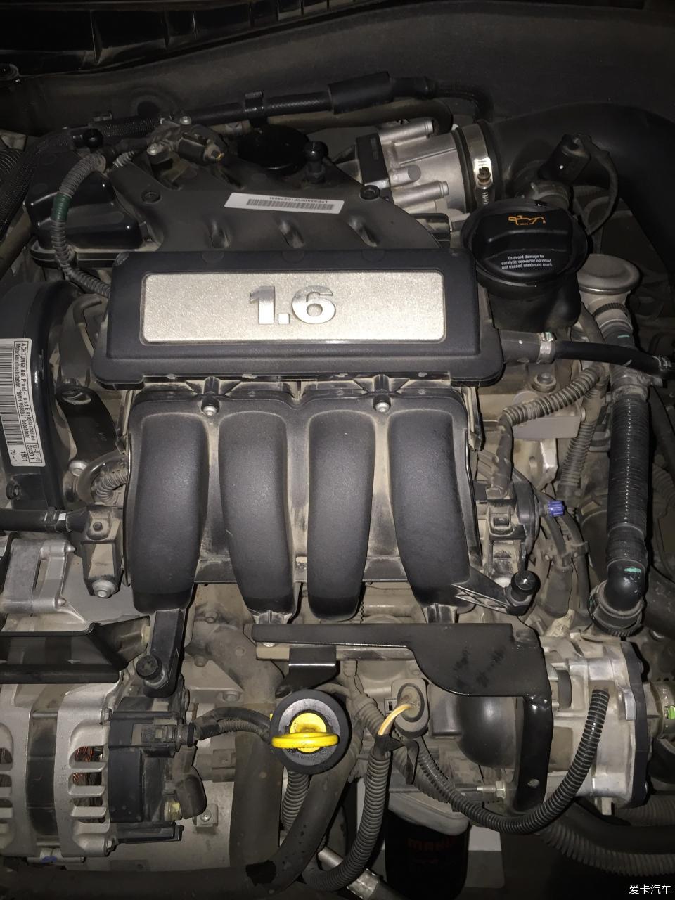

7、好了装回发动机护板,打开加油孔,拔出油位器,倒入新机油就行了,记得B50要加4.2-4.3L,所以平常4L一桶的机油是不够的,加完后一定油位器检查一下,不要多也不要少。
