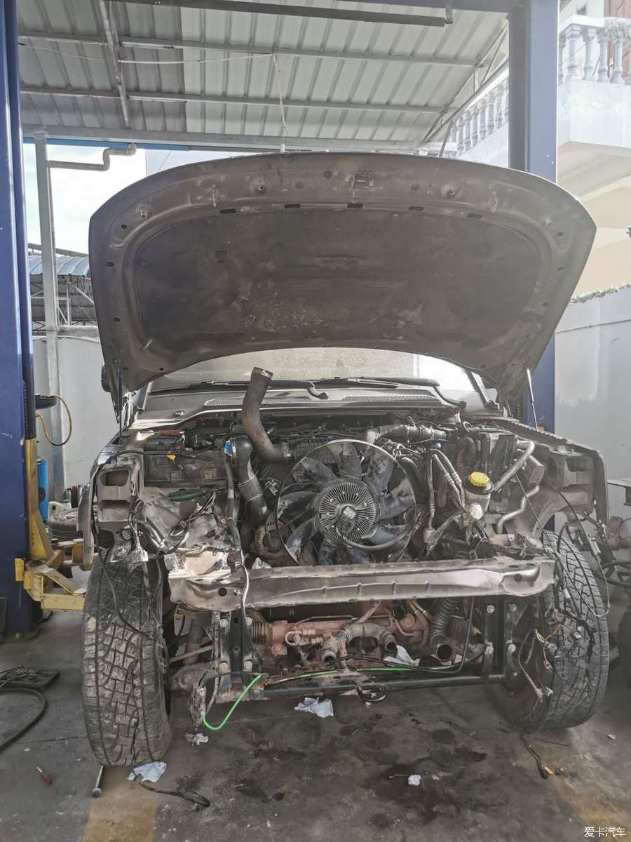

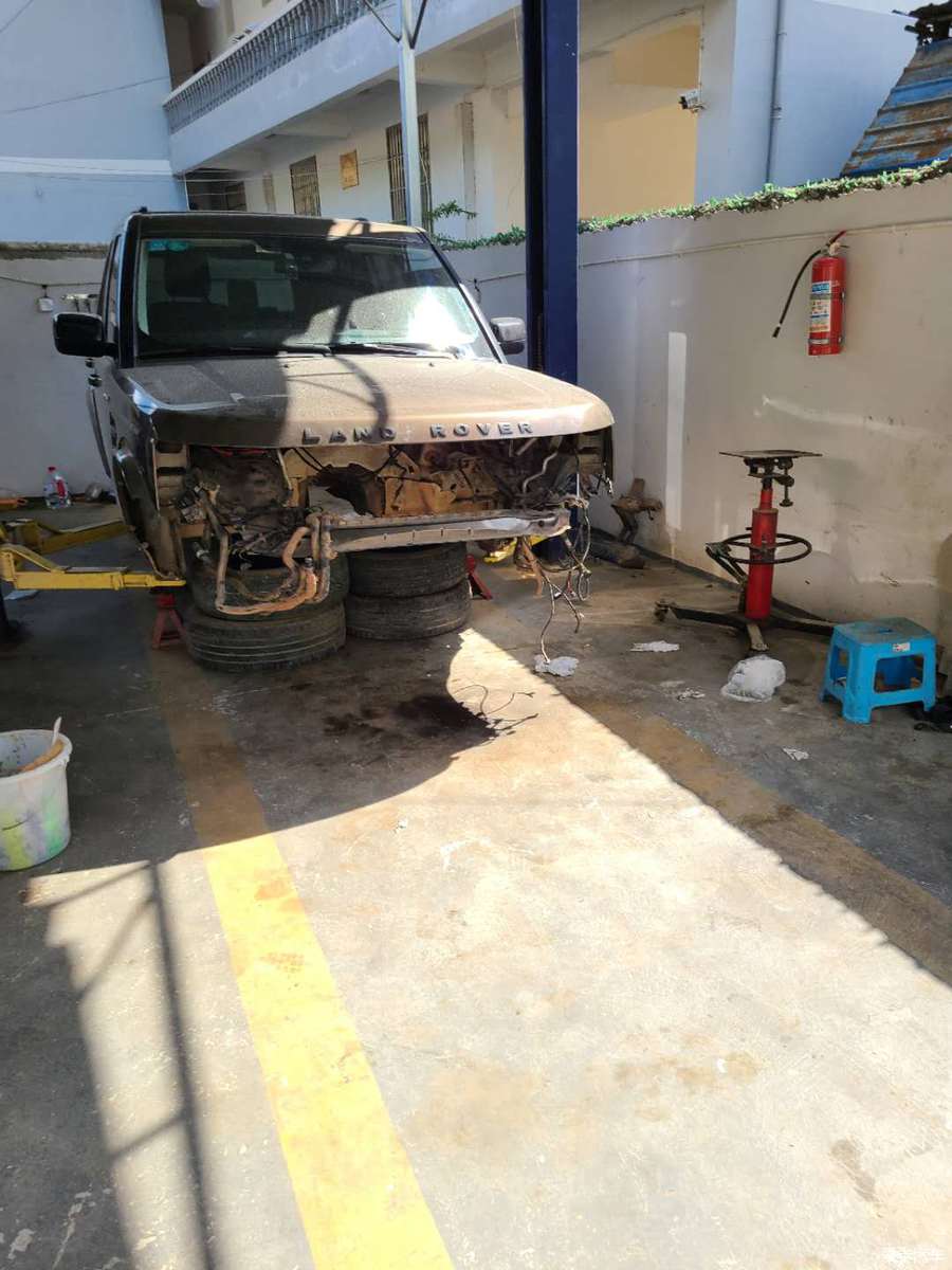

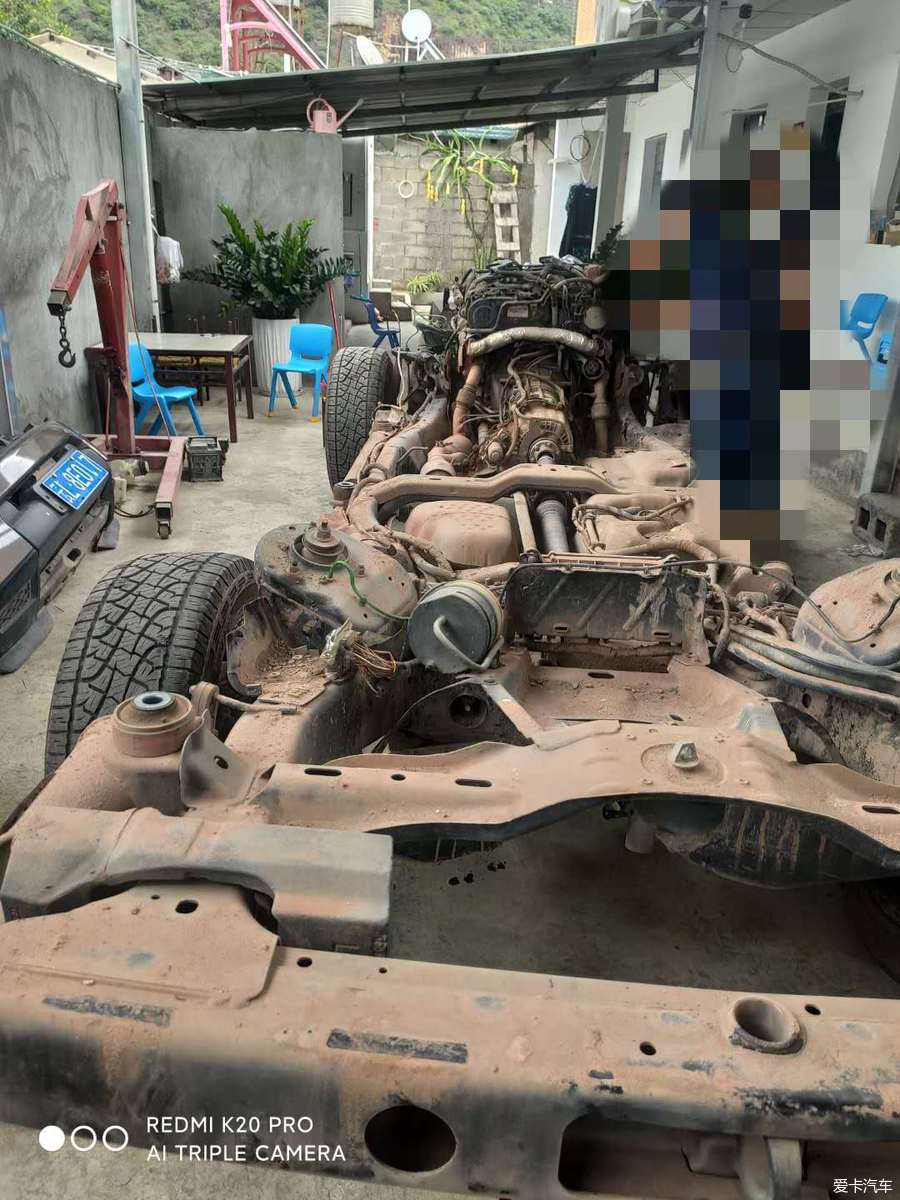

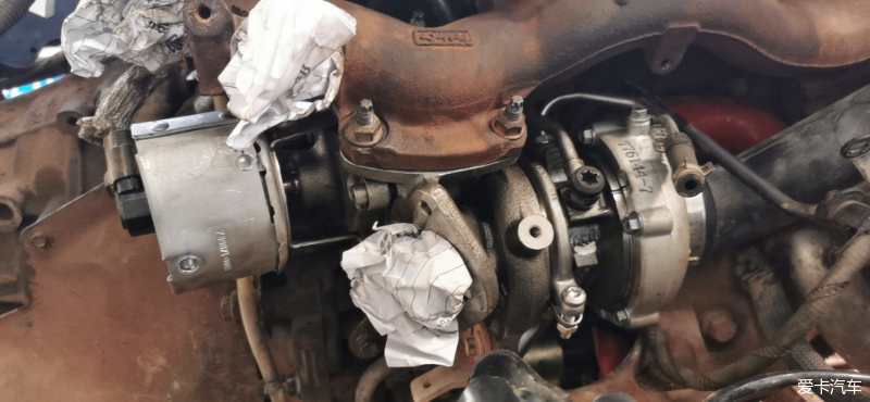

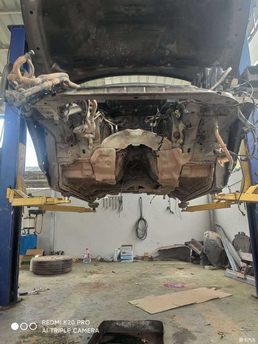

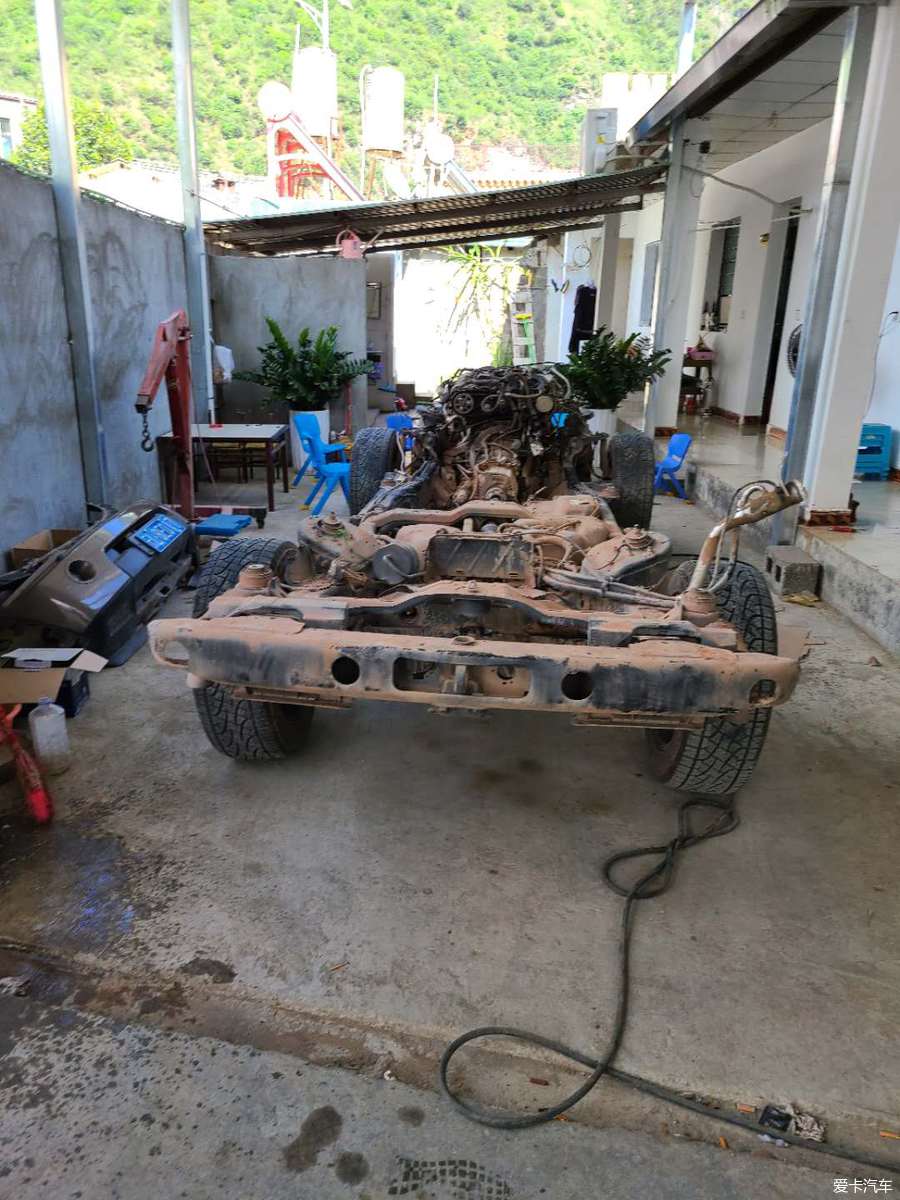

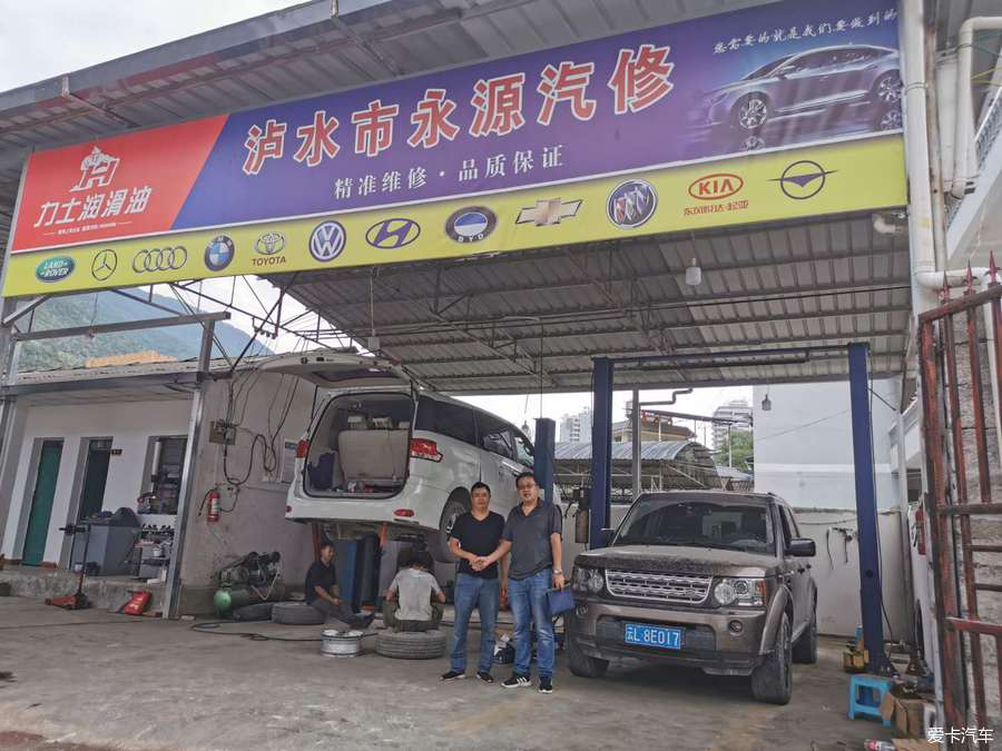

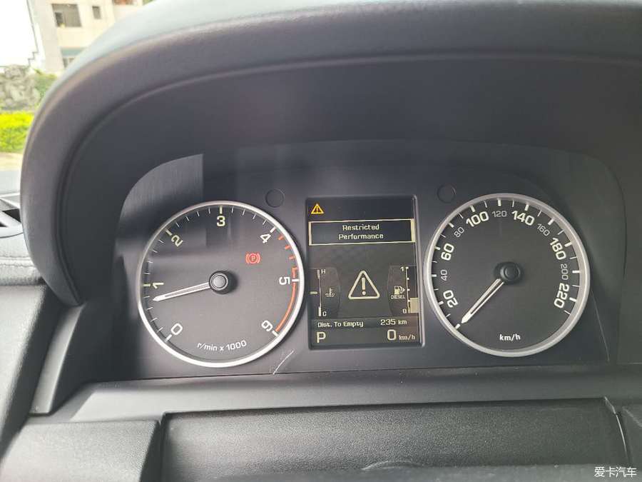

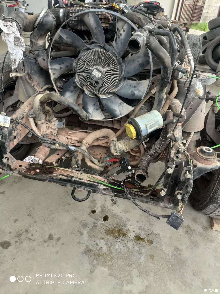

都说修不好的路虎,开不坏的丰田。也对也不全对吧!本人刚好有两辆越野车,一个是今天的主角2011款路虎发现4柴油3.0,另外一辆是2014款丰田普拉多2700。论操控、动力、舒适、隔音、功能、品牌无疑路虎完胜!论皮实耐用,可靠性丰田无疑胜出!当然两车价格刚好悬殊两倍!修车费用我看也起码悬殊两倍以上我想这也是藏区丰田普拉多、陆巡很多的原因。去年我们这两辆车一起去西藏,因为时间原因,没有到拉萨。但是走的是最难走的丙察左线(丙中洛进去到察瓦龙出去有两条路,左边去察隅,右边去左贡,我们从左贡绕回德钦回大理,详情见我去年帖子),这条路非常险!大约100公里多土路,不断爬大坡,路窄且没有护栏!两车满员全载,在爬完一个大坡到垭口停车照相时,我发现路虎车头机盖里面冒气而且有糊味,打开看冷却液口和其他地方有大量蒸汽,但是车辆水温正常没有报警。以为是太长时间爬大坡原因,没有管继续走。第二天爬到东达山垭口又出现同样问题,加了矿泉水后继续走。又开了一段时间后突然发现发动机高温报警!停车休息认真检查,终于发现水管进到发动机那个地方有一个金属连接片的位置冒水!但是!没有办法维修,自己把螺丝紧固以后继续走吧(这个地方的螺丝是内六角,只能简单加固),一路提心吊胆走,路上一共高温了3次!最严重的一次水基本漏完!就这样回到了大理!而普拉多一路上虽然动力弱。但是真的不掉链子(另外普拉多从买来到现在除了正常保养,换过刹车片和轮胎外什么都没有动过!)第二天去找我的一个朋友孙师傅修车(去年在大理,今年在怒江六库开修理厂),检查后简单的换了那根水管,换机油、防冻液又可以正常开了!孙师傅当时就说要小心观察,因为高温过,拍有后患!开了几天防冻液有点少,其他正常。加了一点防冻液后一直开。就这样开了快一年终于出大问题了!一个月前仪表出现故障灯,一开始黄灯(提示性能受限,但是动力没有问题),后来黄灯、红灯一起出现!(也是提示性能受限)。这个时候动力明显下降,超车都费劲!去到4S店全面检查,仪器读取故障码发现一个涡轮永久性故障!一个间歇性故障!问问要修多少钱,两个涡轮报价4万多!而且必须抬车身,其他要换的另外论价!报价不含工时费!(工时费1万5以上)这么算下来没有6/8万拍是修不下啊!赶紧联系孙师傅,经过我们认真检查分析,起因就是那三次高温引起的后遗症!如何办,只能修了!而且这次要把该换的皮带、水管、油封、柴油泵、各种易损件都换了(路虎发现4设计最不科学的地方,换很多东西都要抬车身,不然无处下手!)好了,下面上图看如何进行大维修!!!

现在修好以后一切正常!在此感谢孙师傅高超的技艺!换的东西很多,很多水管、柴油泵及皮带、左半轴轴承及油封、两个涡轮、前后中差速器油、机油、防冻液等等。价格吗,当然是友情价!大约4S店一半吧,3万大多近4万。
