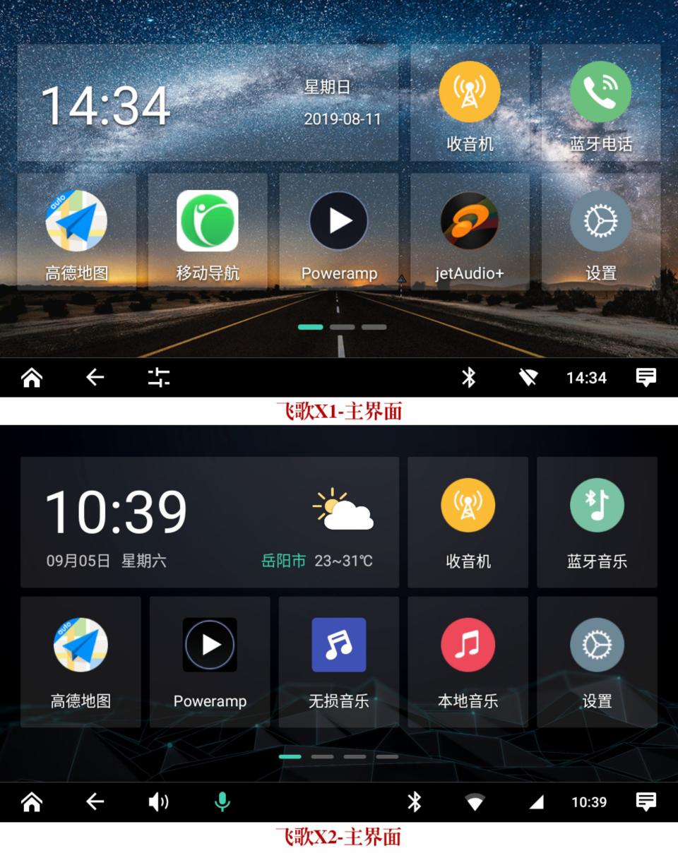

界面和X1差不多,增加了天气显示,底部增加了几个触摸功能~

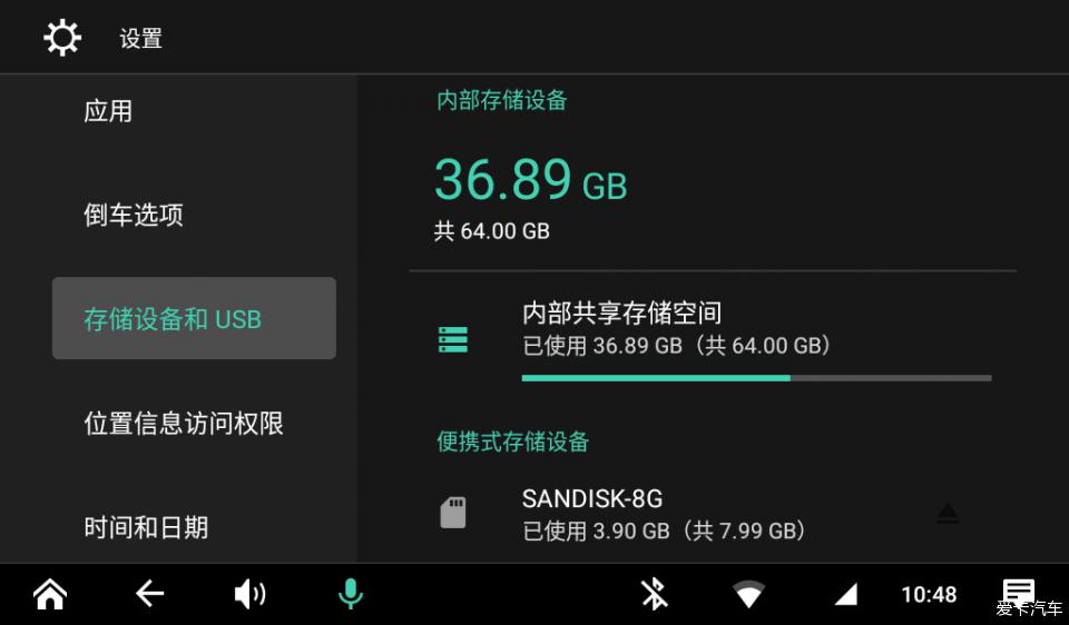

      X2界面截屏以及部分内置应用,有些内置应用可以删除了,关键系统应用还是不能动;我删除了MX播放器、电视家、爱奇艺等,更新了MX专业版及安装了几个自己喜欢的应用~
      文件管理-很简单好用,但不如ES文件浏览器强大,安装后居然图标被隐藏,百思不得其姐;虽然免费一个月,流量充值有点霸王和鸡肋,当然,可以外接SIM卡,我已安装,还未测试~

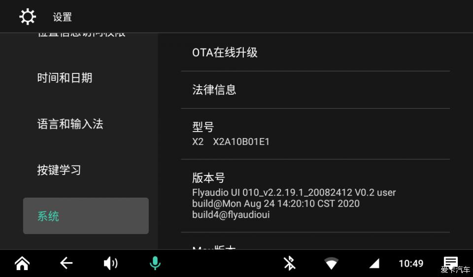

     第一时间,刷机到最新固件,貌似在线还未推送,我本地升级的,轻车熟路,无需将下载的固件放在U盘根目录,文件夹里也可识别升级~
飞歌X1设置界面—系统,只能本地升级,无OTA推送~

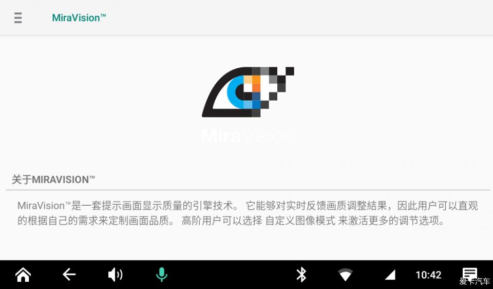

X2的显示设置里增加的新特征~

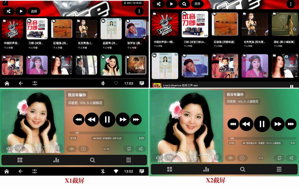

有朋友说X2的屏幕显示效果不如X1,颗粒感严重,来PK一哈嘛~
     屏幕分辨率都是1024X600,个人感觉X2的屏显效果更鲜艳和增加了对比度,当然,你可以根据自己的喜好来设置,X1是不能设置的;说颗粒感严重,是不是你设置桌面图片的方法有问题,如果是用系统应用-图库来设置的话,图片已被放大,应该用ES文件浏览器来设置,我以后详解时会提到~

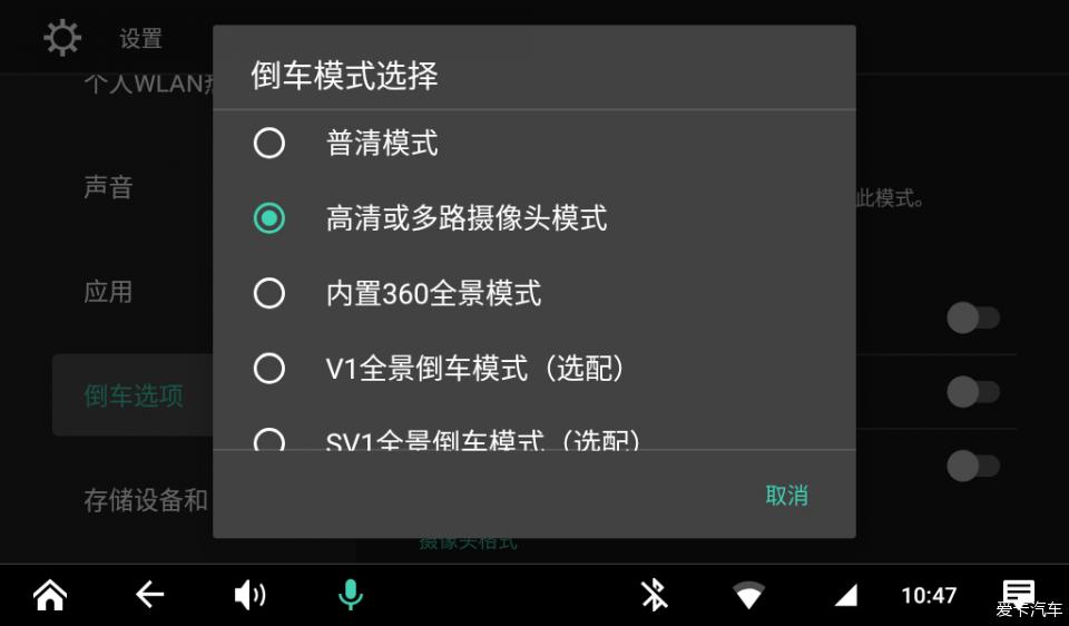

倒车选项-高清头如是设置:

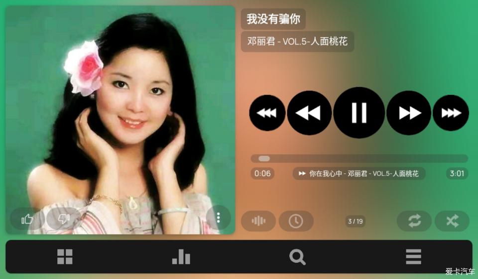

我的最爱-车载HIFI播放利器【Poweramp】,目前最新版本882。

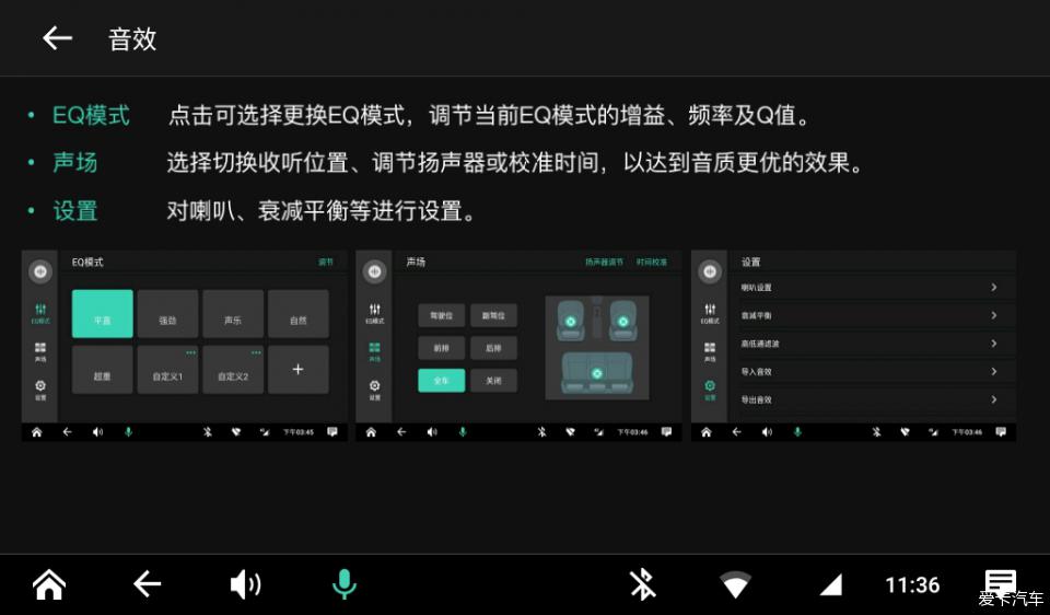

音效文件可以导出、导入,方便飞歌爱好者之间交流,巨大的进步!
         经过一系列精准设置,我最熟悉的十首试音曲目,虽然聆听的时间不长,我毅然放弃使用“旗鼓相当”这个词汇,就个人感觉而言,飞歌X2的音色更能打动我的听感!在汽车狭小的听音空间,声场、定位、解析、动态无一缺席,中高频层次感有显著提升~
        我曾经一度怀疑,还有谁能超越飞歌X1的31段专业均衡设置?我不知道飞歌X2的功放芯片是否真正来自意大利的内些天马行空的工程师,然而,这个满大街的13段均衡的确略胜了31段……
        或者,我个人一直喜好人声和弦乐,飞歌X2正好迎合了我的口味,我坚持认为:汽车音响低音提升相对容易,可以增加低音炮,而中高频的表现,直接决定音色的品质,提升相对困难~
飞歌X2—13段均衡设置,但可以调整Q值,研究中~
