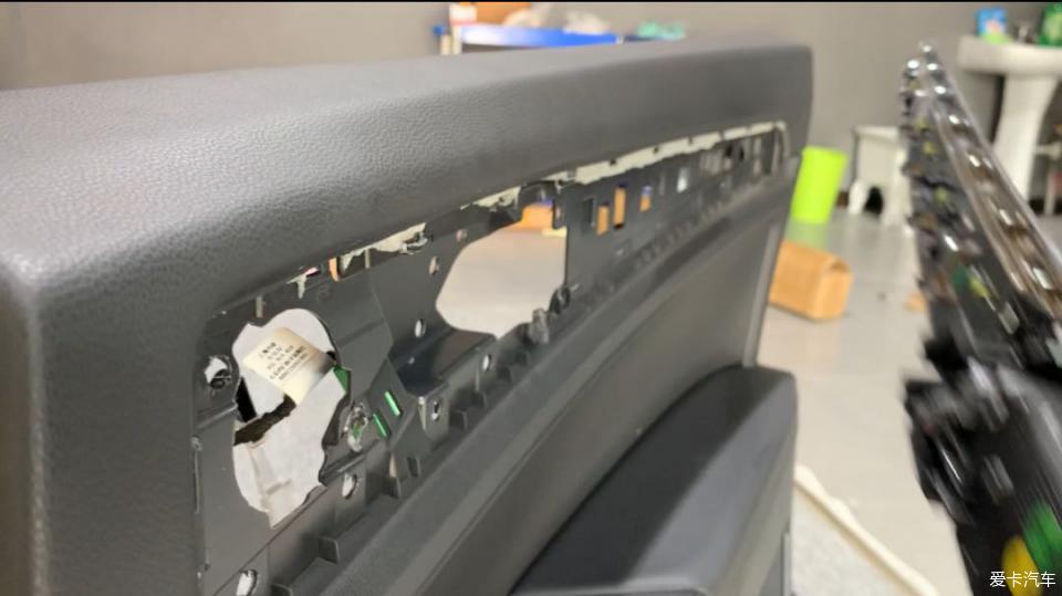

拆下车门装饰板
大众途昂升级MPV威然30色氛围灯 脚窝灯 ACC自适应巡航
把氛围灯灯条固定安装到饰板上
最后用超声波焊接机,无损焊接固定饰板的塑料支架
固定好的状态,和原厂的焊点效果几乎一样,干净整洁

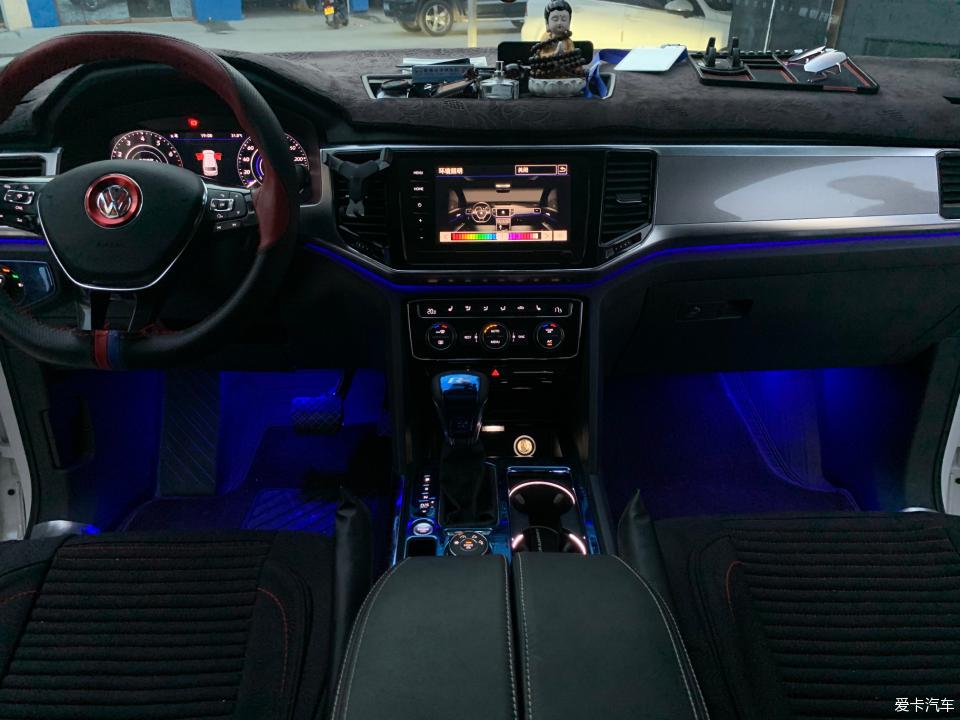

仪表台左侧氛围灯效果,白天拍摄的,亮度完全够

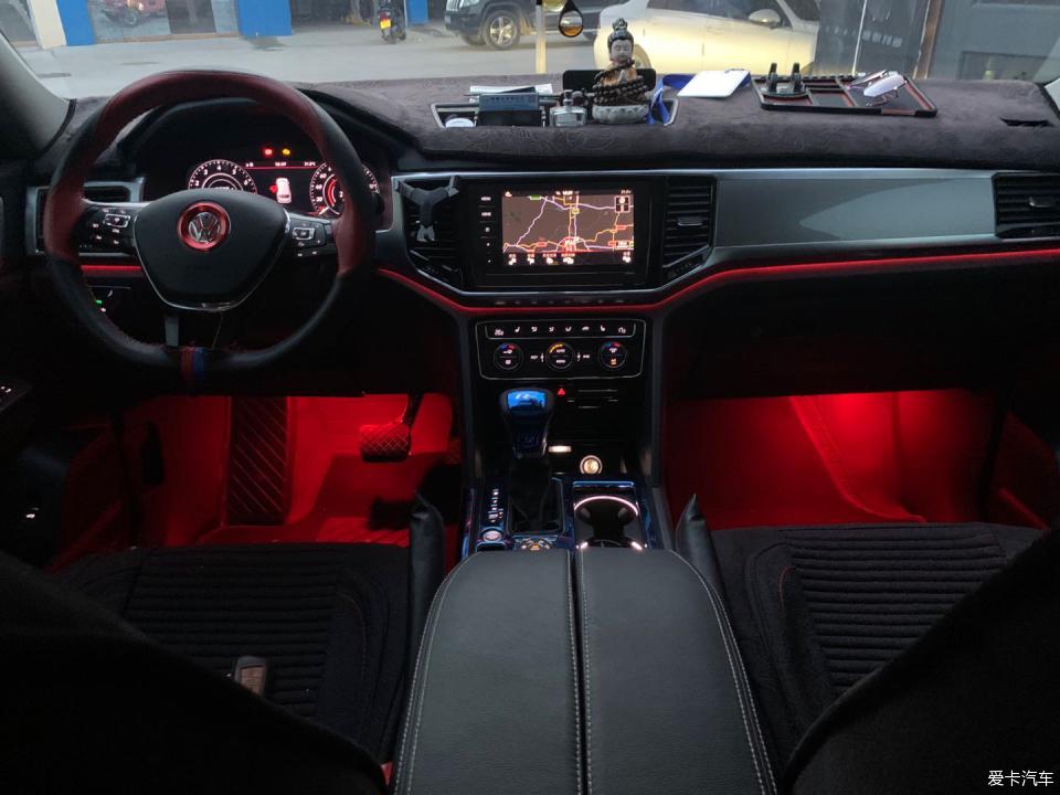

右侧氛围灯和脚灯效果,白天拍摄
白天拍摄
白天拍摄

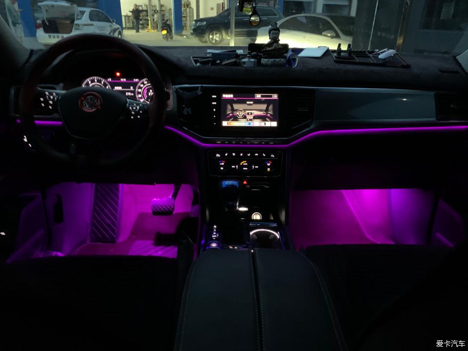

仪表台右侧氛围灯效果,傍晚拍摄,这时候亮度的优势就完全展现出来了

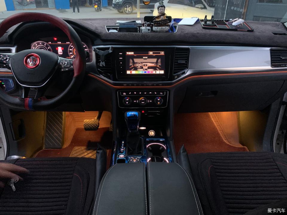

整车效果 没有任何处理,手机拍摄
