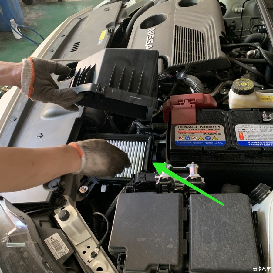

灰尘吹掉之后,师傅把空滤塑料壳上的几个卡子咔咔就拆掉,说是要拆下空气滤芯检查,第一次见师傅拆空气滤芯,太简单了。

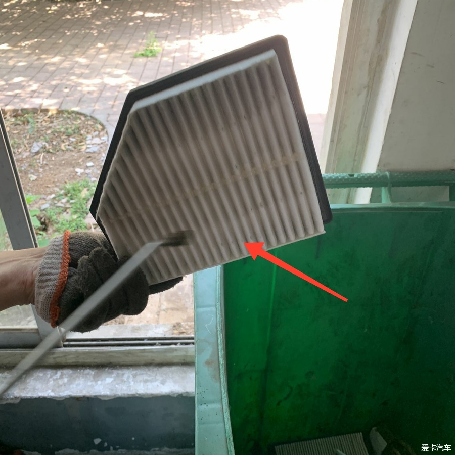

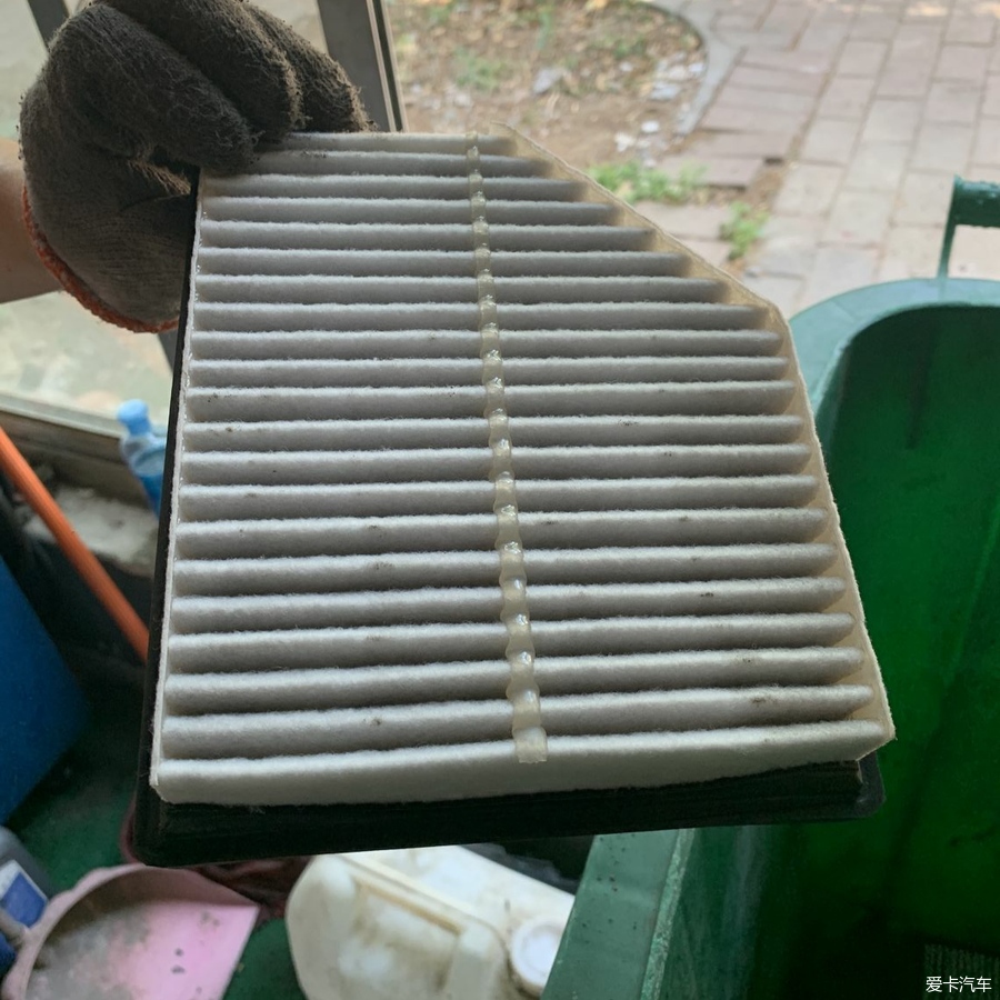

师傅介绍说,空气滤芯的作用是过滤进入发动机内的空气,把一些灰尘等杂质阻挡在滤芯上。看到拆下的空气滤芯比较脏,可以暂时吹一下。
吹过的空气滤芯明显干净了很多,没有那么多灰尘了。

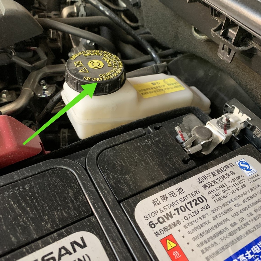

空气滤芯吹干净后,师傅很快就把它安装好,然后开始检查全车的油液。先检查刹车油,师傅说它一般都没有问题,新车的刹车油液位都在上限,会随着刹车片的变薄而减少。
师傅指着红色区域的盖子说,这是冷却液膨胀水壶盖,热车时一定不要打开,它的里面有很大的压力,直接打开很容易受伤。绿色区域的是玻璃水壶盖子,这个可以随便打开,玻璃水少了就可以打开添加。

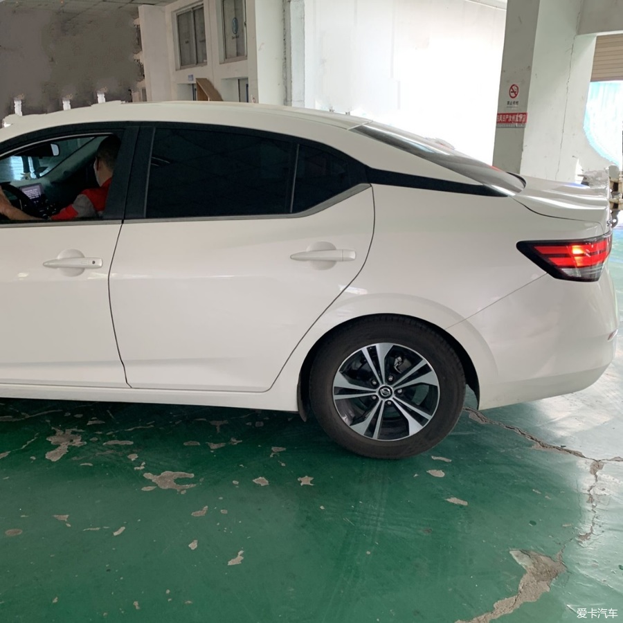

在升车时,师傅让我在安全线外面,为了保证安全。

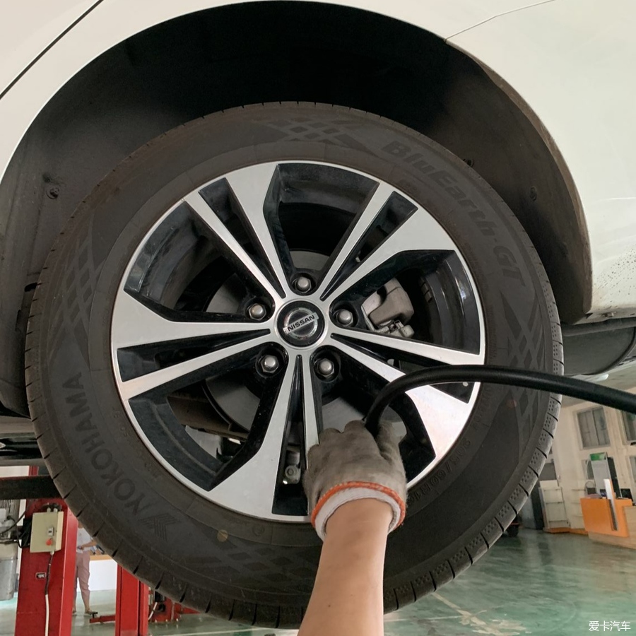

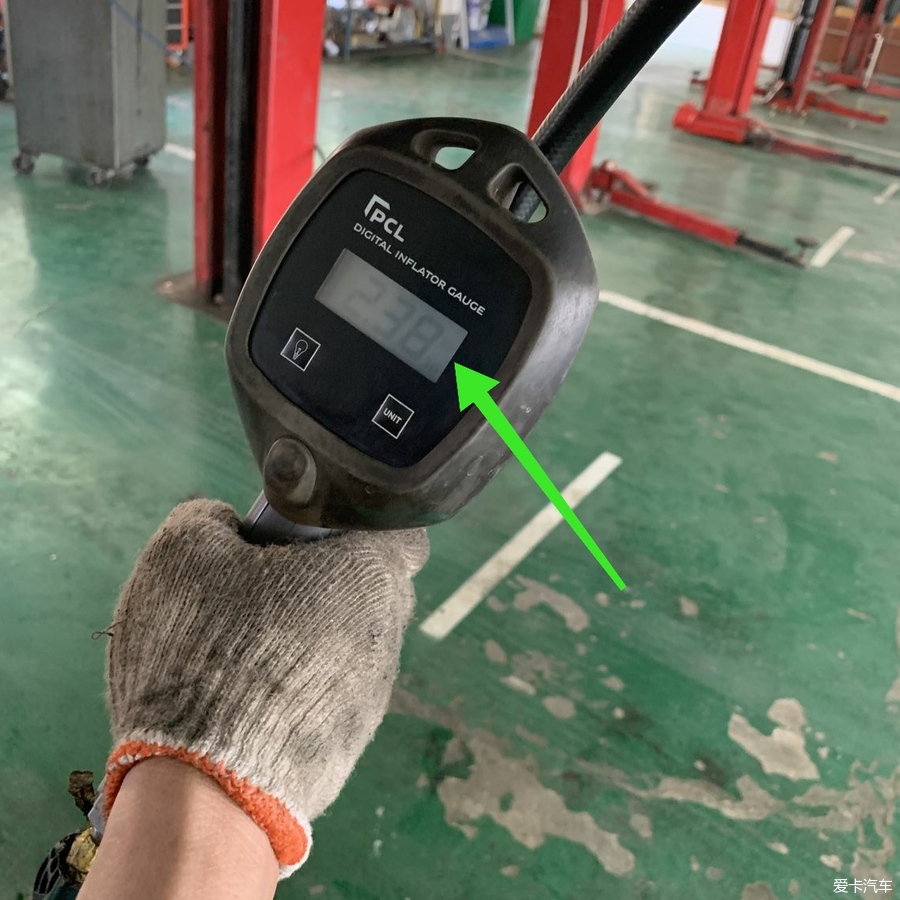

师傅拿来一个气压表,要给四条轮胎的气压进行平衡。
买车时,师傅并没有检查气压,四条轮胎的气压都比较高,接近3.0,师傅说3.0的气压比较高,规定的是2.3bar,一般都调整到2.4bar就好。

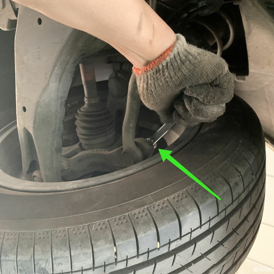

师傅从后往前检查,后部以及排气管的螺丝正常后,师傅检查前部螺丝,这是检查前下支臂球头螺丝。
这是转向拉杆球头螺丝,转向相关的非常重要,检查结果正常。

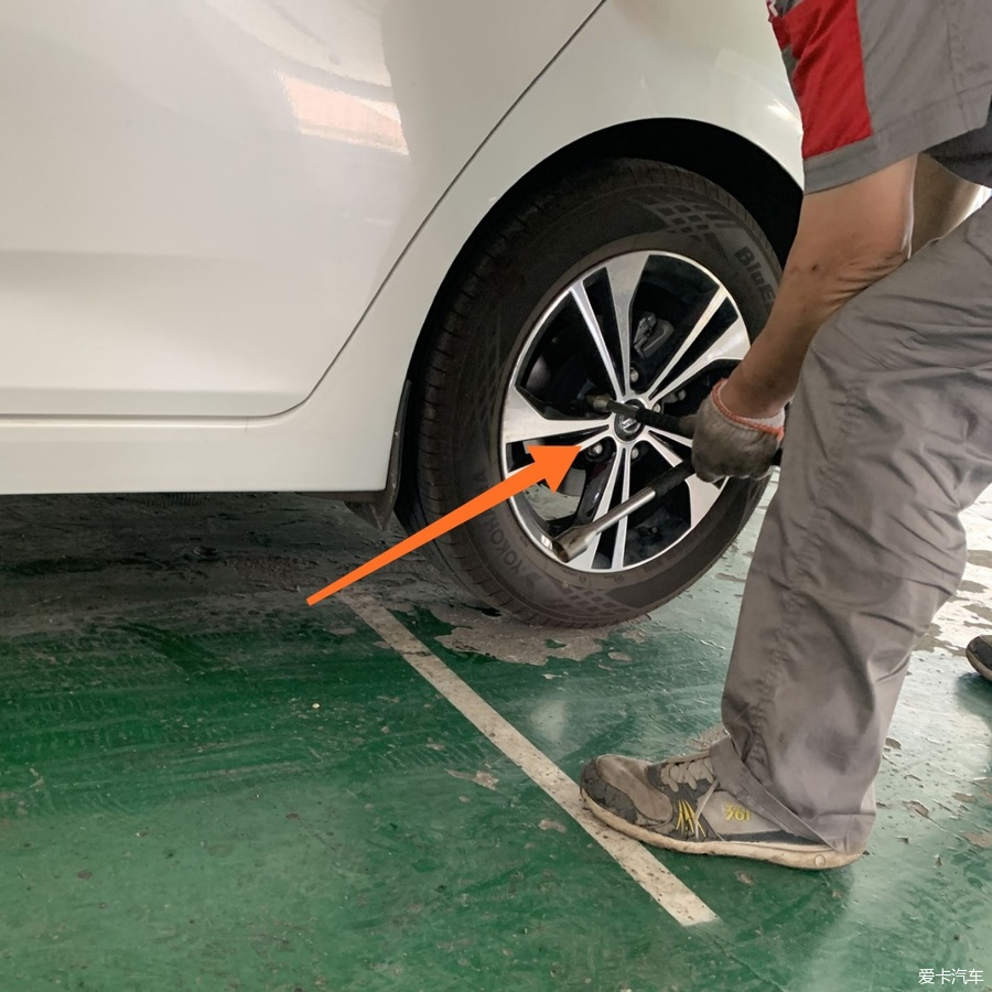

底盘检查后,师傅把车放下来,又检查所有的轮胎螺丝,也都正常。

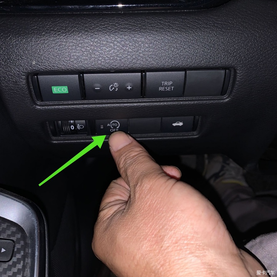

车外检查后,师傅又检查车内,给我演示了怎么关闭和自动启停功能。师傅说,每次启动车后,自动启停功能默认都是打开,若是要关闭,需要手动按方向盘左下部位置的一个开关。

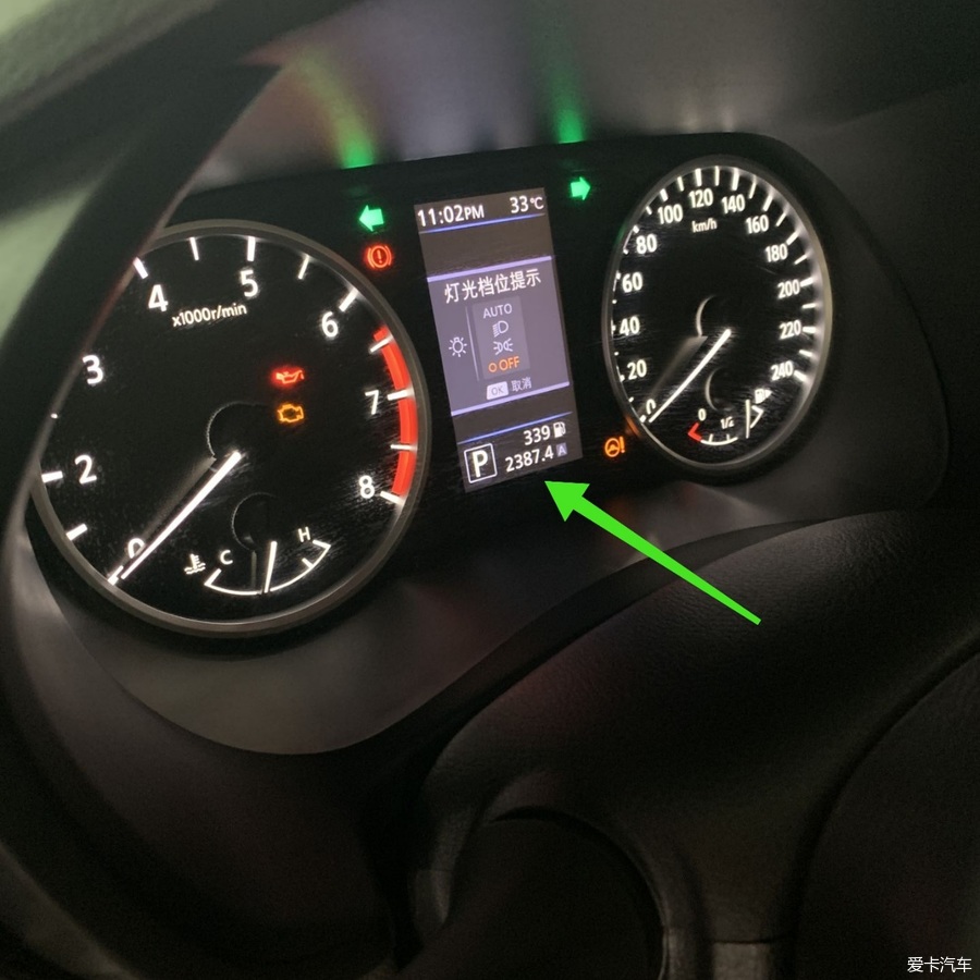

自动启停关闭后,仪表会显示出OFF,师傅说这就表示这个功能关闭。
