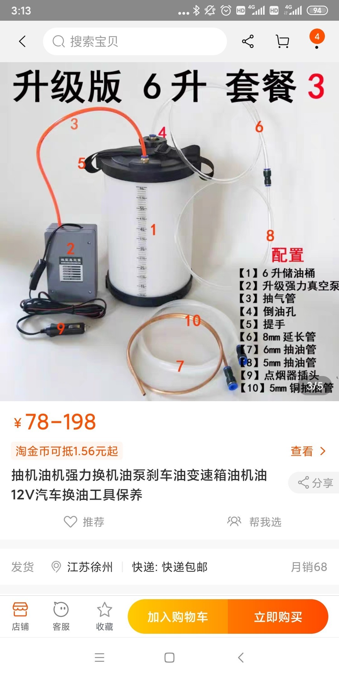

老陆尊3.0抽机油用的管子口径多少?
有哪位大神知道请指导一下,谢谢

来自 爱卡Android版 发表于 2020-08-22 03:16    IP属地:未知
5mm硬胶管就可以

来自 爱卡Android版 发表于 2020-08-22 05:49    IP属地:未知
引用 xuser18135002 于 2020-08-22 03:16:26 发表的回复
5mm硬胶管就可以
好的,我前面用6毫米的试过,不行,现在再去搞根5mm的试试,万分感谢!

来自 爱卡Android版 发表于 2020-08-22 05:50    IP属地:未知
5mm硬胶管就可以
长度要多少?
来自 爱卡Android版 发表于 2020-08-22 07:47    IP属地:未知
引用 xuser12676738 于 2020-08-22 05:50:30 发表的回复
长度要多少?
长度是机油尺两倍或更长都可以看你怎么抽油。
