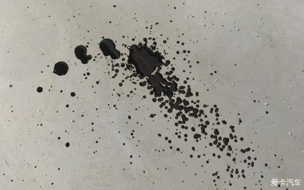

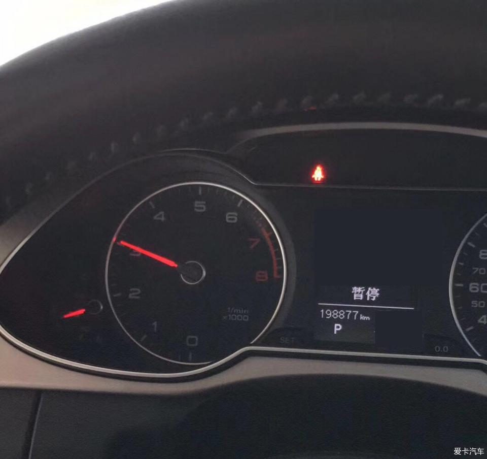

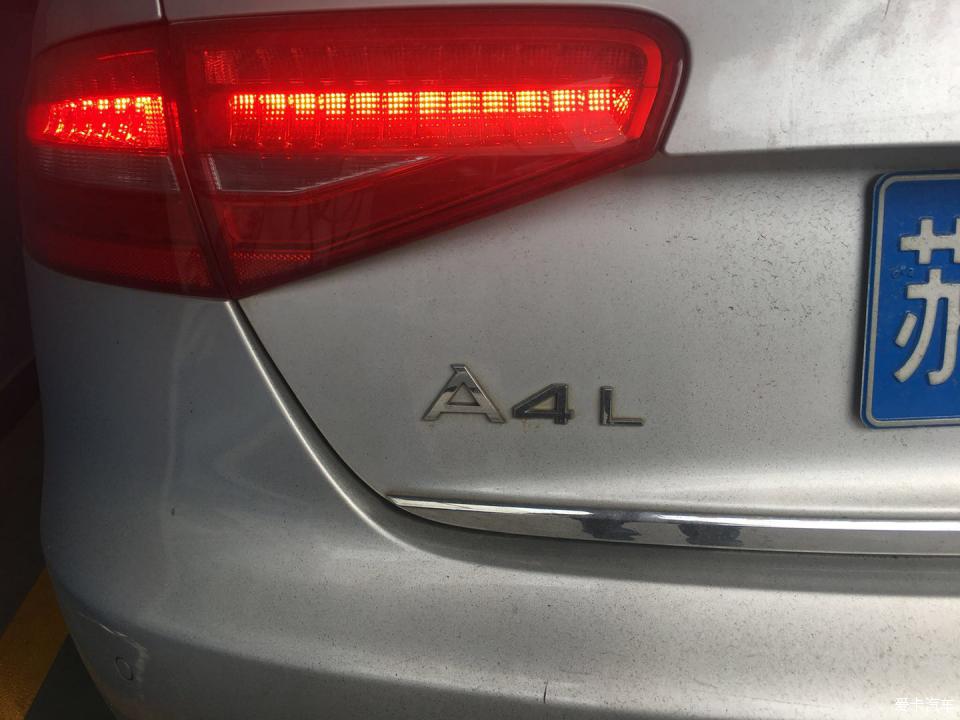

发现我的奥迪A4烧机油是12万公里左右,开始4000公里出现机油报警,心里紧了一下,难道烧机油问题落到我头上了?因为朋友的迈腾20万公里一直不存在烧机油问题,因此我一直严格保养,用正品油、原厂配件,到时间保养,从不懈怠。有朋友的奥迪车7万公里就烧机油,我已经12万公里,我车跑得多,以为多跑路高速、注意保养能躲过去。不料4000公里还是出现机油报警了,开始以为是偶然,加了一升机油,下次保养之前还是报警了。开始认定是中招了。从12万到15公里,从4000公里到1000公里烧一升机油,走了一条完整的抛物线。
开始烧机油后,关注过各种大修贴、技术贴,慢慢理清这款发动机烧机油的原因,主要是油环被积碳卡滞。了解过大修的过程、报价、好处与坏处。一开始烧机油就换废气阀,换了不下6个了吧?作用轻微。专业师傅诊断过气门油封,没有问题,但师傅还是主张大修,活塞、油环、气门油封、正时、水泵全换,报价13000大米。但本人一直有个心结:不想拆,先加加油吧!倒不是钱不钱的问题。

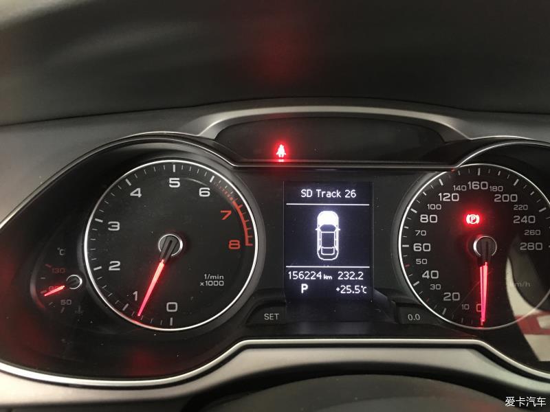

2013款A4,公里数156224KM.

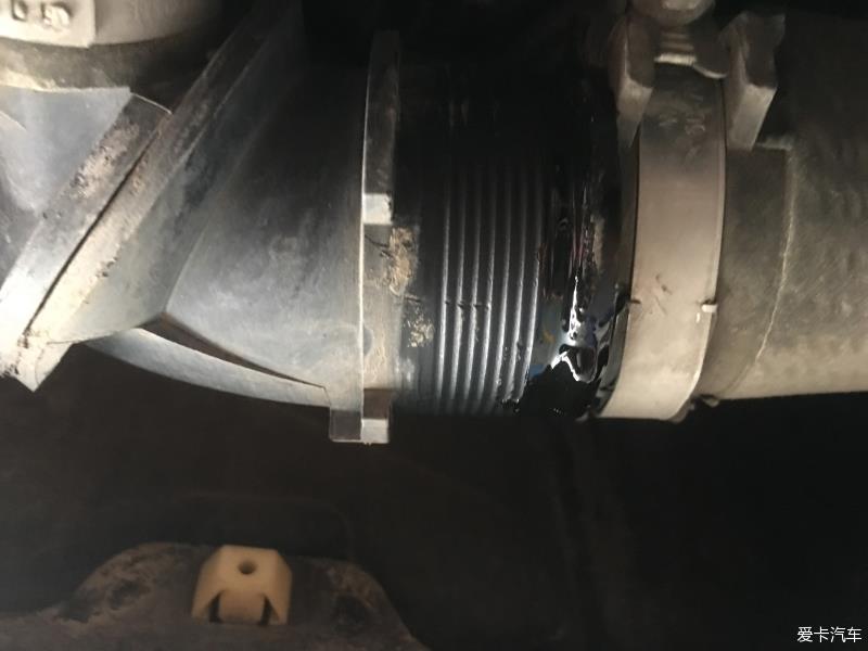

涡轮增压漏油偏多一些,技术人员说可能会500KM提前出现机油报警,想想一个涡轮增压更换成本太高,忍了,先不换。

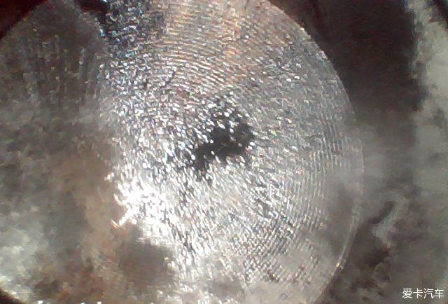

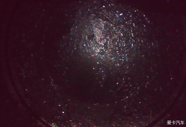

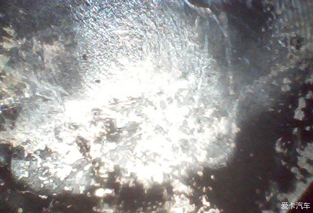

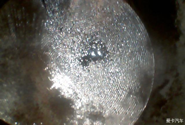

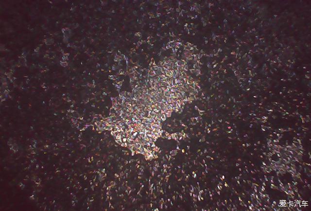

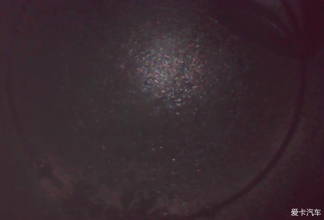

治理前后对比,燃烧室算清理干净了。
技术师傅说主要是治油环,清理油环上的积碳,燃烧室积碳清洗是赠送的,价格1000+,我欣然接受。

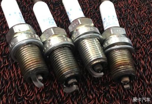

火花塞因烧机油烧到不成样子,电极都看不见了,换吧。

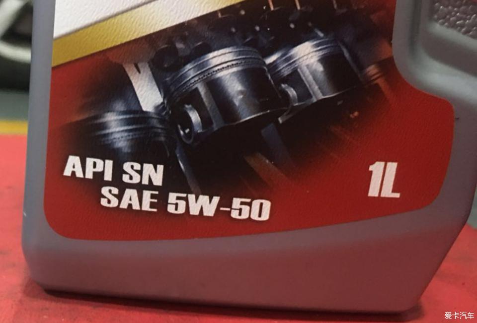

采用技术方推荐的50粘度机油。

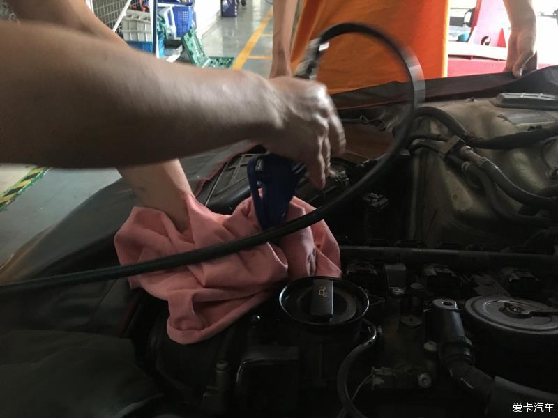

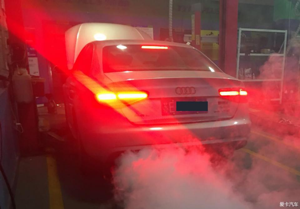

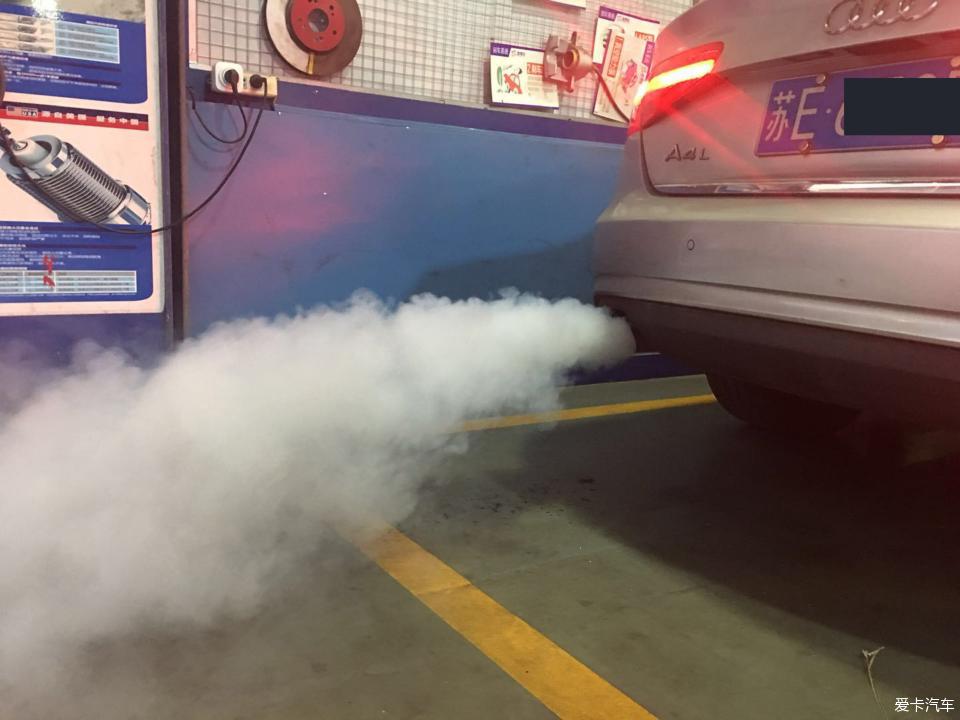

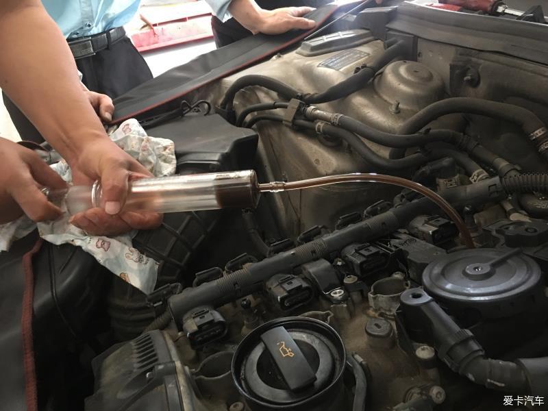

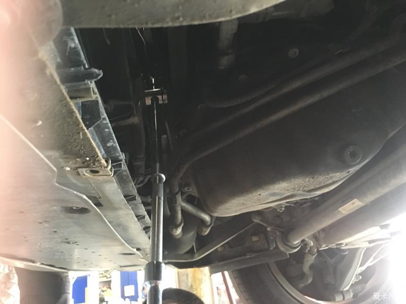

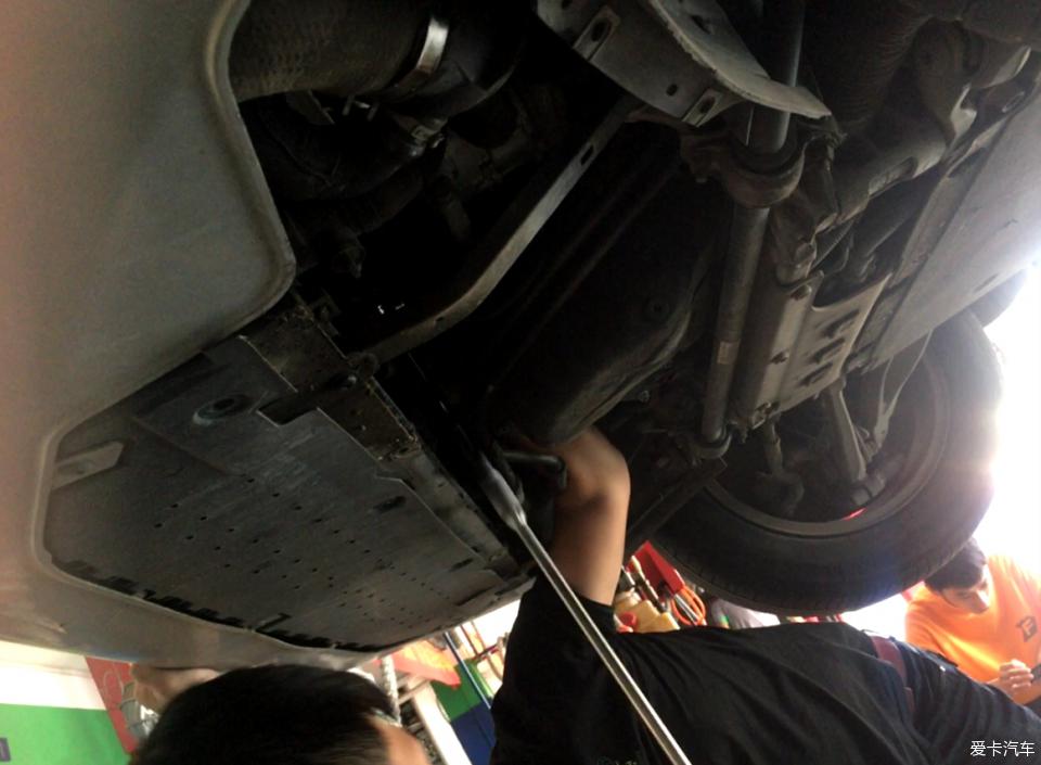

治理过程共花了一整天,拍了些图片。只拆了火花塞,加注药水,盘缸6小时,后续操作用了3小时。当晚技术师傅路试,有饭局没陪他们。第二天提车。

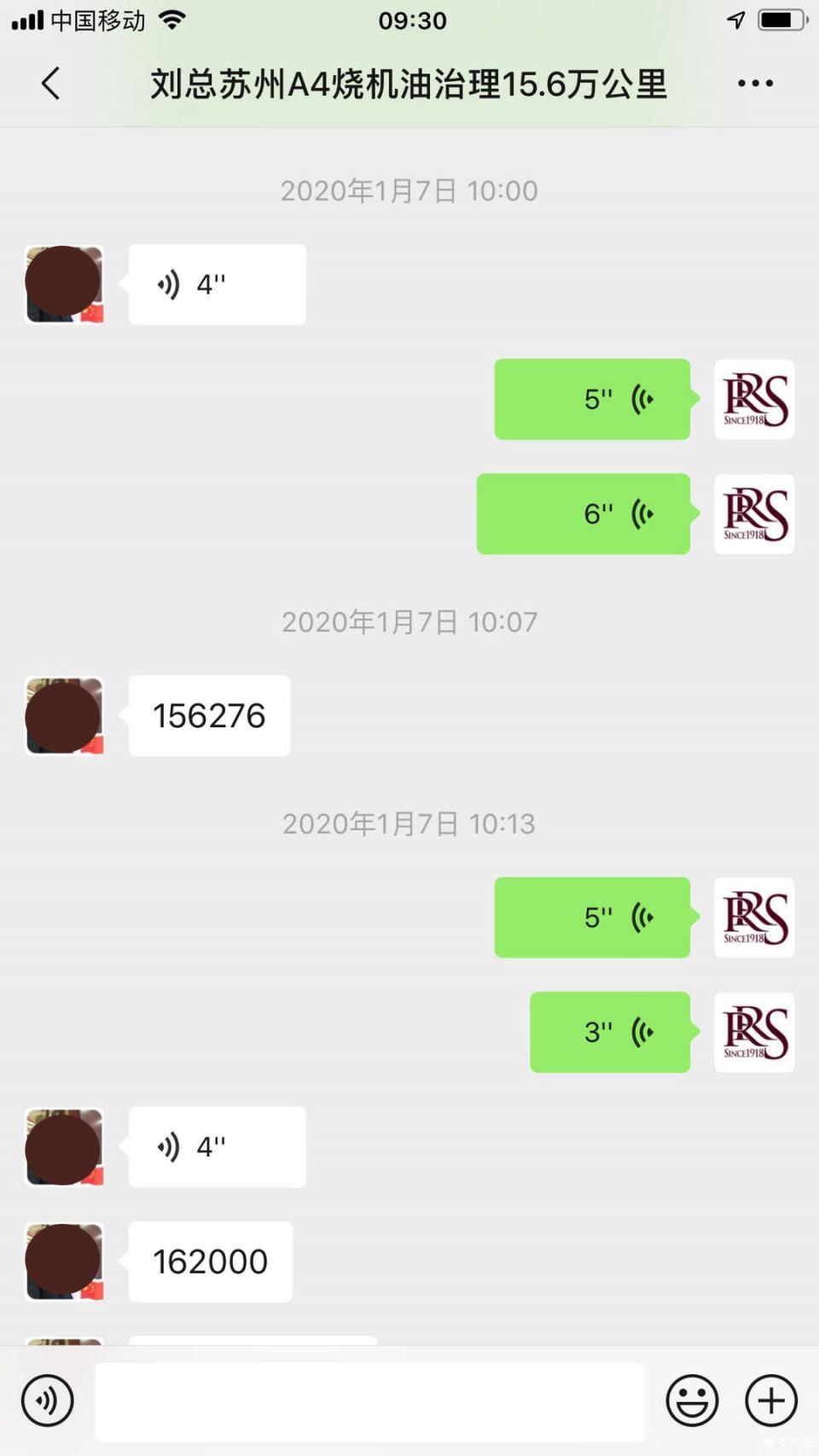

1000公里跑下来,油位没什么变动,说明是不烧机油,稳住了。跑到5700KM公里,才回修理厂保养,客服一直催,要求第一次保养5000KM,没办法,出差在外。保养时油位下降2格,消耗机油0.2JL,比较正常。下图是当时客服的手机记录,我的记录没保存,用她的记录。
