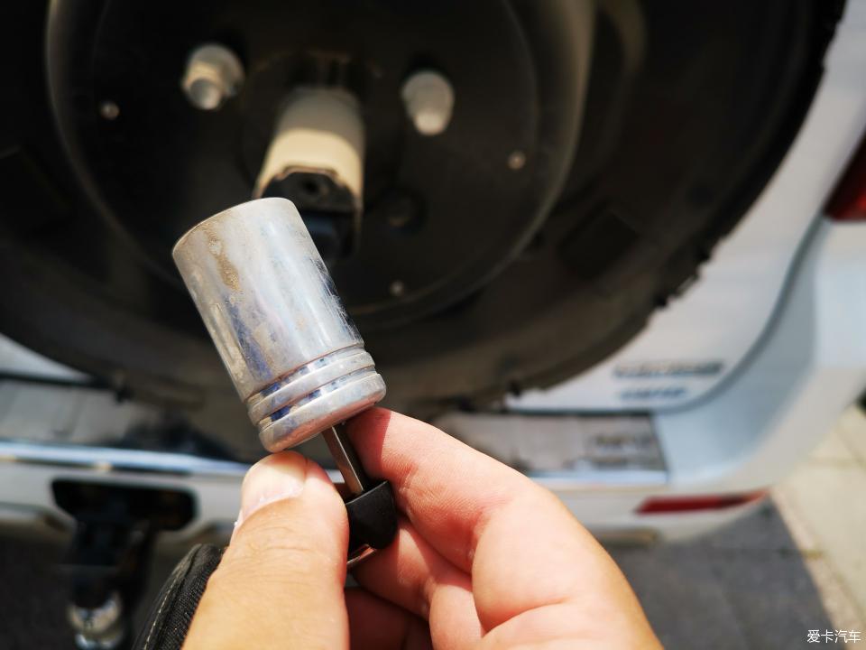

背负式备胎装卸需要的工具  一个轮胎扳手  加上一个转换头  没错  这个扳手就是刚才底挂式备胎装卸工具中的那个摇柄
还要用到车钥匙
先将转换头插入轮胎扳手中
组合完成

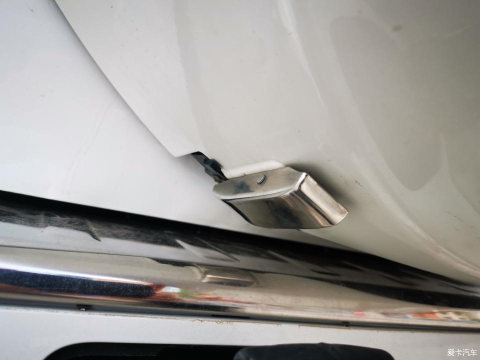

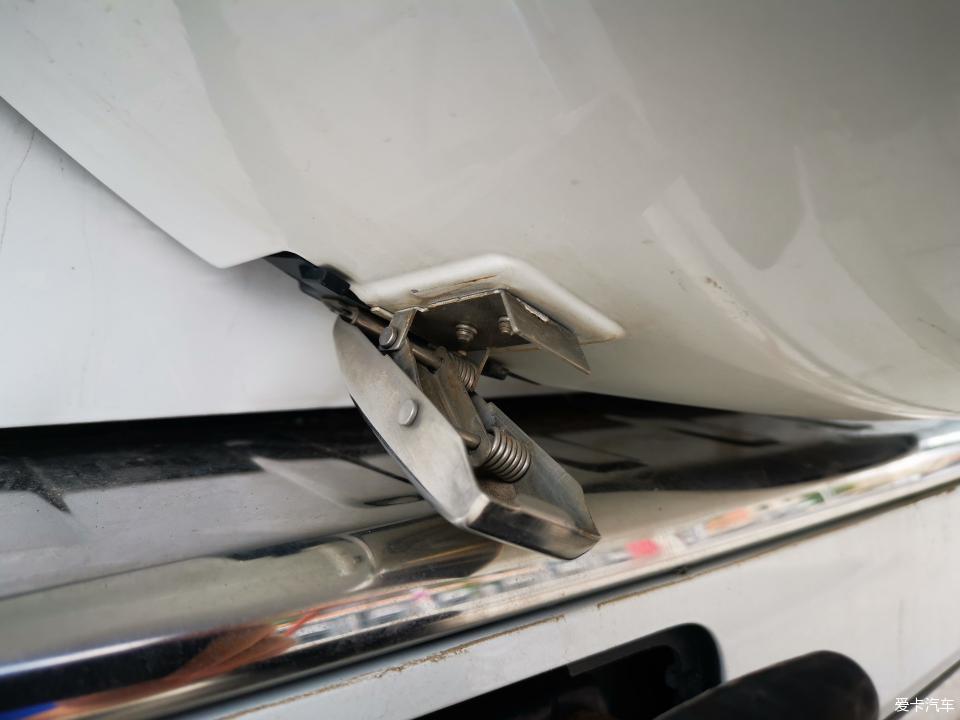

首先,在备胎罩底部有一个锁紧手柄,打开。

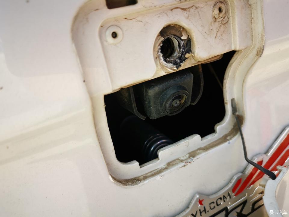

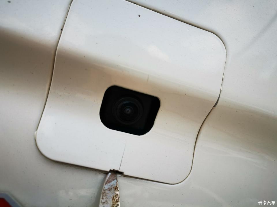

第二步,用平口螺丝刀或者水果刀等将备胎罩中部,360摄像头的小盖撬开,注意,在小盖底边中央预留了螺丝刀孔,但仍需特别小心,因为这个盖子很容易裂,如果在东北冬季低温下盲目用力撬则可能会破碎。
第三步,使用随车工具中的轮胎扳手和转接螺母套至固定螺栓逆时针旋转,将中央固定螺栓松开。

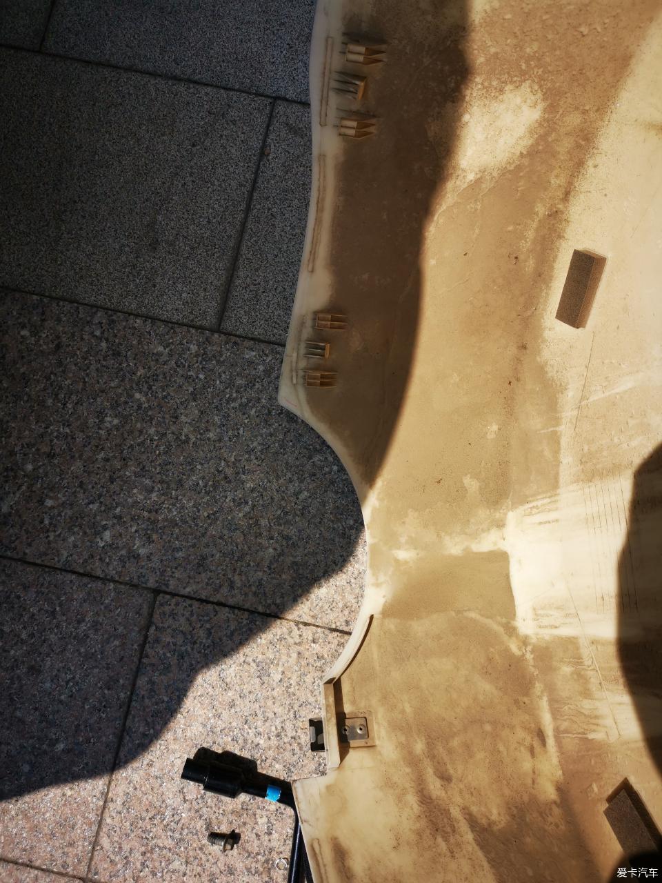

第四步,备胎罩此时还不能取下,因为在上边还有卡扣,首先要用手慢慢伸到备胎罩底部 会摸到一个缺口  四根手指勾住往外慢慢拉 就会松开底部卡扣,接着两边的卡扣就可以慢慢抠开 之后备胎罩就可以方便的取下来,注意,备胎罩一定要面(有HAVAL字母的一面)朝上放置,以免地面刮花备胎罩漆面。
一定要面朝上  防止划坏
第五步,此时你还不能取下备胎,要把你的机械钥匙插到备胎的防盗锁芯中解锁之后,再卸下固定螺丝后才能取下备胎。
我的备胎已经改底挂了  所以这里是空的   假设 目前备胎还在这上面   是用三颗螺丝固定的
这里就是为什么要用机械钥匙了
这里有一颗螺丝上面有防盗帽  需要用机械钥匙解锁取下
接下来就用轮胎扳手拧下螺丝   取下备胎
好脏的备胎罩  看看卡扣位置  看到底下的缺口没  拆备胎罩的时候就用手勾住那里往外拽  不要太猛
底座上的卡扣
