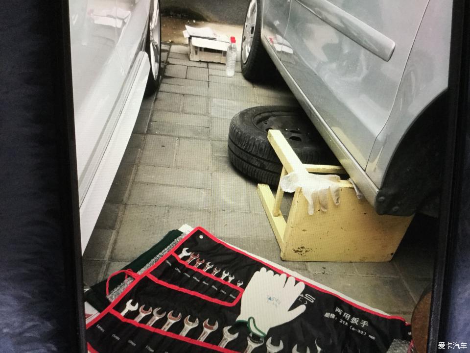

先说说工具和配件的准备。
工具,

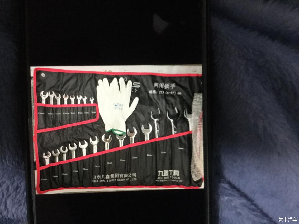

女人总缺一套合身的衣服,男子总缺一套趁手的工具。知道有些工具只是用一次,本着节省的原则,尽量少买。一套东工的套装两用扳手(21件,6-32mm),球头取出器(欧式的),胶套压入工具(知道下摆臂胶套直径63/72,所以网上买了304加厚加大平垫16*80*8和丝杆M16*150),3/8棘轮扳手和13MM的加长套筒。最后还用到了最大21的活扳手,大号改锥、梅花扳手8件套、尖嘴钳、橡胶手套(用了手还是很好清洁的)。本来还想买两马凳,后来用了家里的木凳子代替。
这是最初的购买清单,然后随着问题出现,又购买了油漆笔(给底盘螺丝画记号,这样蹲在车底下就能知道卸过的是不是松了),16*56*5加厚垫片和N65的水管内丝对接,就是2.5英寸(用于卸下刚装上的左侧三角臂大胶套),油漆(想给所有动过的螺丝漆一下,防进水锈死)。后来银行账单来了,前前后后花了1200多元。另外,就是血汗若干,报纸、橡胶手套若干。
这次用到工具和型号有两用扳手13、14、16、18、19、21、24,13的套筒和棘轮扳手,活动扳手,一字改锥,球头取出器,尖嘴钳,十字轮胎扳手,千斤顶。
东工的套装两用扳手(21件,6-32mm),300块钱不到

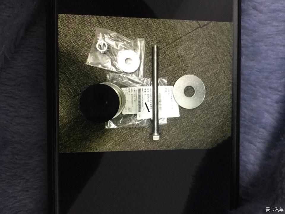

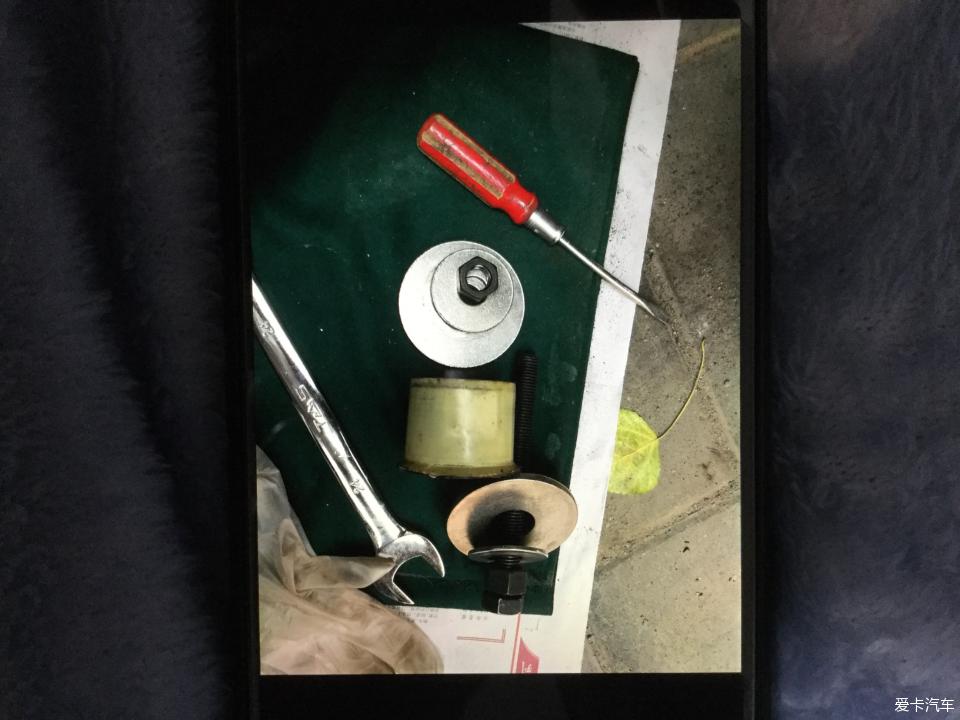

知道下摆臂胶套直径63/72之间,网上买了304加厚加大平垫16*80*8和丝杆M16*150,垫2个30几块,丝杆带2螺母15元。做成胶套压入工具。这个丝杆和螺母强度不够,最后咬死在车架上,造成停工。

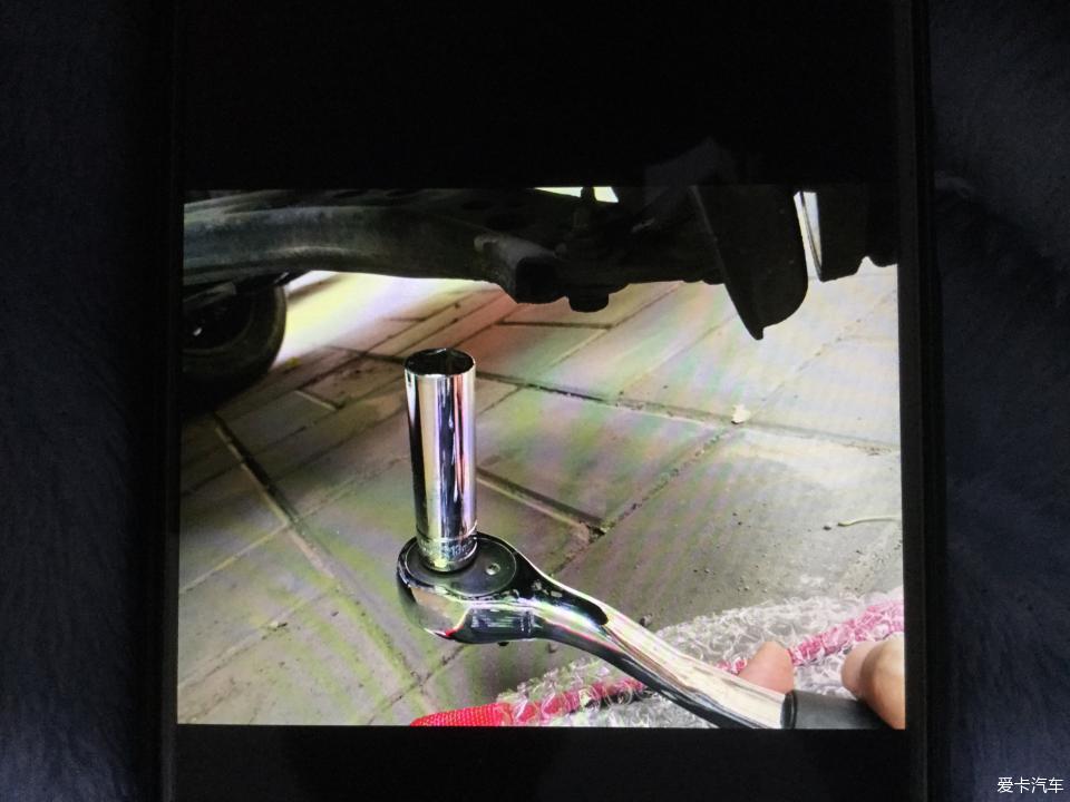

3/8棘轮扳手和13MM的加长套筒。

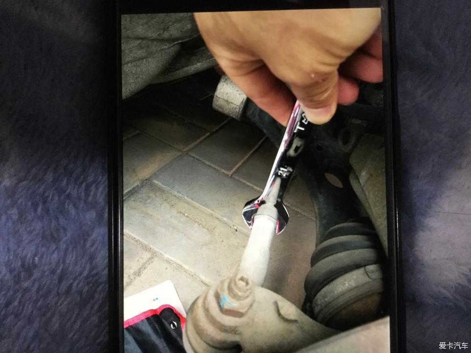

换转向球头用到19,21的扳手
换转向球头用到19,21的扳手

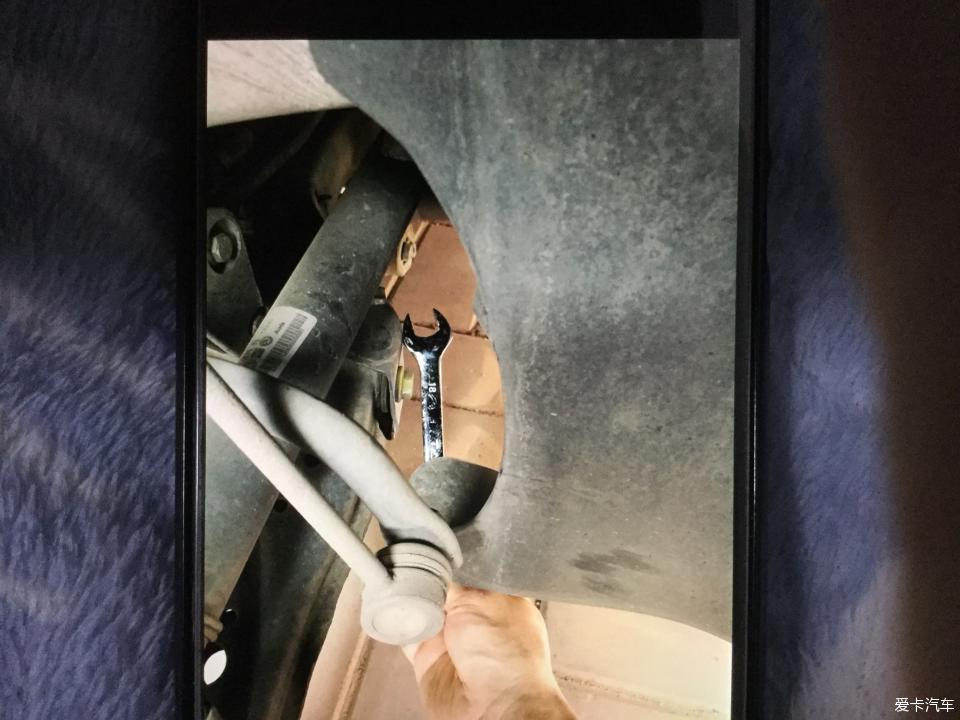

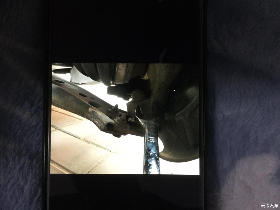

拆装三角臂用到18的扳手
拆装三角臂用到18的扳手

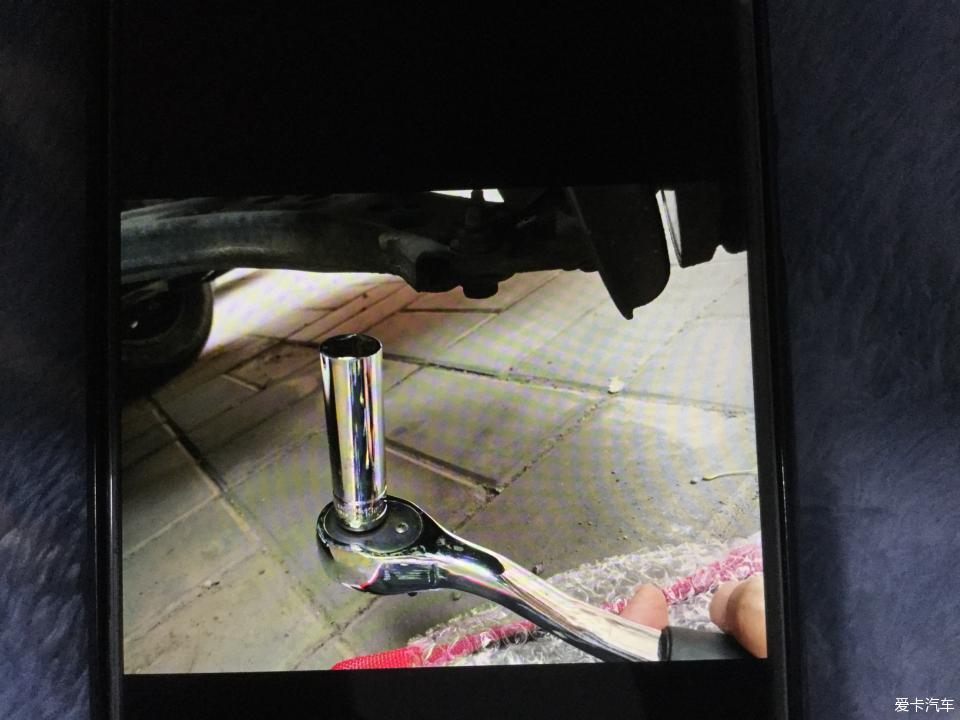

拆装下摆臂球头用到13套筒和3/8棘轮扳手

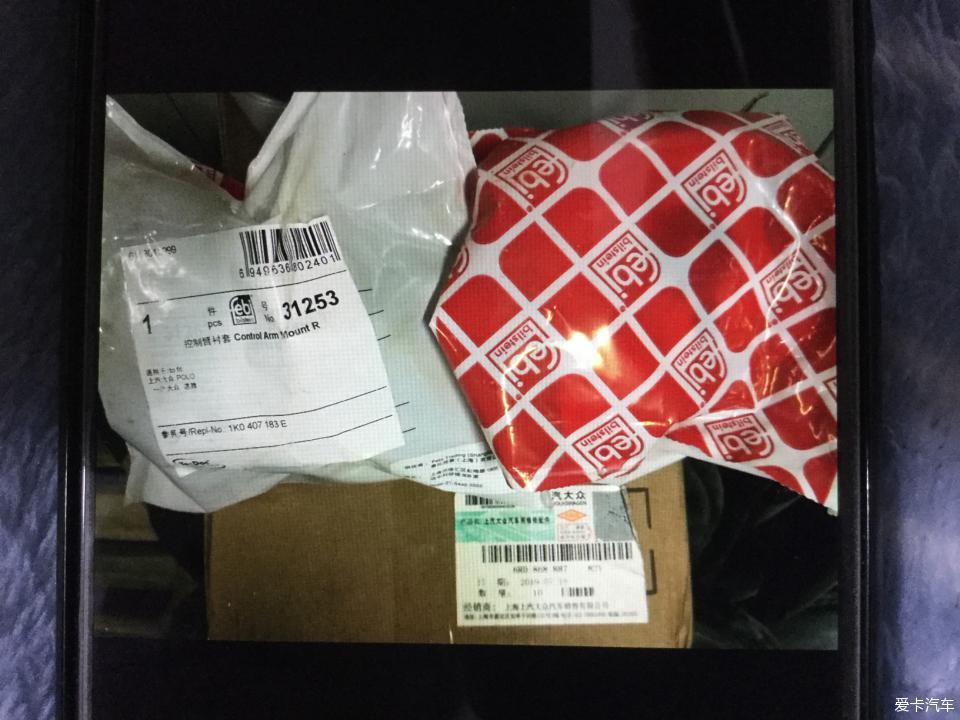

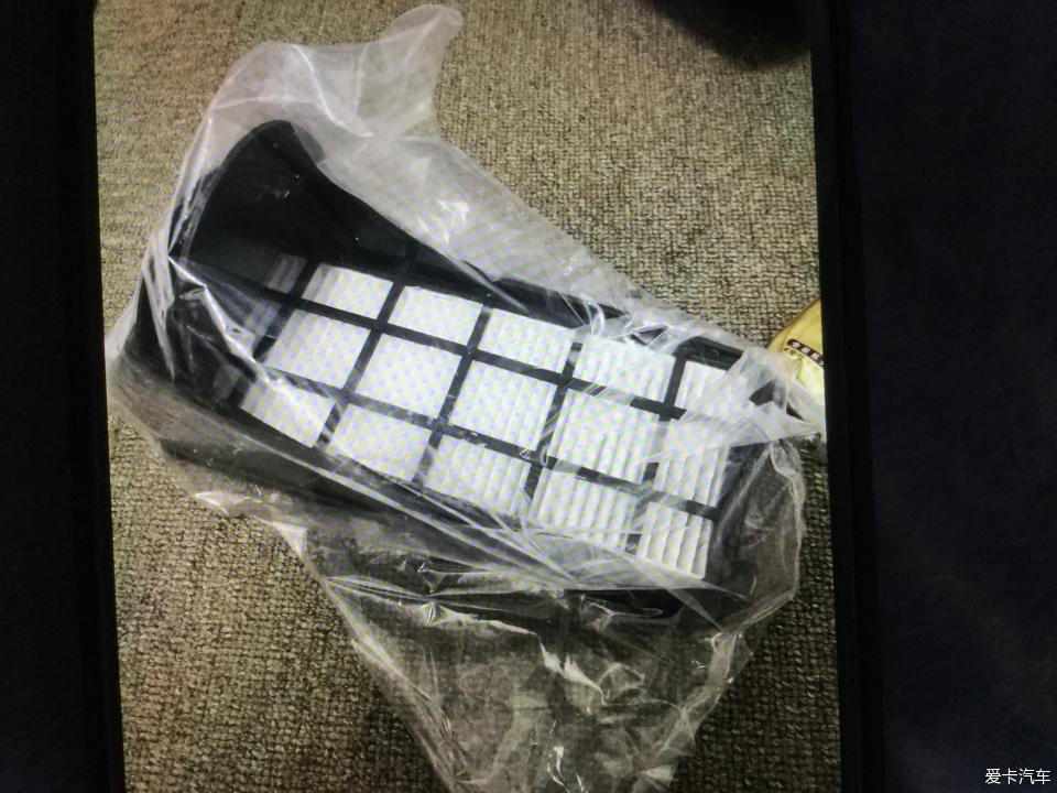

伦德福的左右转向拉杆球头、左右平衡杆吊杠、左右下摆臂球头,fabi的型速腾下摆臂胶套1对(如果带铝合金件,又叫铝合金胶套,这个就贵了,要8/9百,在4S好象)。还买了外置空调滤芯,想自己加装,最后也加装了,但是,但是,太麻烦了,而且因为滤芯上卡扣不合适,卡不到防火墙进风口上。只能摆有那里。
伦德福的左右转向拉杆球头、左右平衡杆吊杠、左右下摆臂球头,fabi的型速腾下摆臂胶套1对(如果带铝合金件,又叫铝合金胶套,这个就贵了,要8/9百,在4S好象)。还买了外置空调滤芯。
非比胶套一对
胶套做工一般
发表于 2020-06-20 23:36    IP属地:未知
这个想多说说。我最先加装的空调外置过滤。拆装防火墙费时费力,4个小时后我精疲力尽,开始犯错,掉了两个隔音棉的夹子在发动机仓里,肯定没掉到车外,最后怎么也找不到了,找不到了?!这个是我这次修车遇到的第一个困难,比较打击,都有点要放弃继续后边的更换胶套球头了。

外置空调滤芯先到了,就想先装了吧。知道要拆防火墙,准备了梅花扳手和尖嘴钳,首先,固定隔音棉的夹子是旋不下来的,要先旋松,然后用尖嘴钳拽下来。其次,隔音棉后边的铁板上有8颗梅花螺丝,隔音棉外露着两颗,拆下隔音棉后,还有6颗。都拆下来后,就可以在副驾侧看到一个洞(空调进风口),用手电打,可以看到空调鼓风机的白色扇叶。我没拆雨刷臂,但发现空调进风口上覆盖的黑色塑料柔软,可以从拉起一点,从它后边把空调滤芯放进去。注意滤芯有突出黑色半圆面板的一边向外向驾驶员侧,因为滤芯的卡口不是很合适,所以好象滤芯不能完全覆盖空调进风口,有漏风的地方。然后恢复。先装铁板,在这儿,我遇到了第一个困难,有一颗螺丝对不上孔,装不上。拆装了两遍。因为空间小,所以操作很费力,然后装隔音棉。
之后分别拆下两个前轮,把头钻到车底下仔细查看了转向拉杆球头,三角臂球头和平衡拉杆球头。发现左前转向拉杆球头已经破了,决定更换。因为行车时,左前响,决定更换左前下摆臂胶套。不知道是原来工厂安装时加了什么东西,还是其他原因,我这次松的所有螺丝都很好拧,没有锈死,虽然锈很大。转向拉杆坏头用球头取出器很好取,拆下的拉杆球头里边还有油没有干,应该不是它响。

因为加滤芯碰到问题,我对将来更换胶套会遇到的困难又仔细考虑了一遍,认为将来拆下摆臂球头的三个小固定螺丝用开口扳手费力,然后追加购置了3/8棘轮扳手和13MM的套筒。
拆下摆臂球头的三个小固定螺丝用开口扳手费力,追加购置了3/8棘轮扳手和13MM的套筒。

第二天(一周之后的周六)
先左前用千斤顶顶起来用木凳垫上,再用千斤顶把右前稍微顶起一点,这样一会儿原地打轮省力。后轮我也用砖头前后打了眼。安全一定要注意!

接下来压新的胶套。我从网上买的M16的丝杆加2个螺母,感觉很粗壮。装上垫片,一边开口扳手,另一边用活动扳手保持。拧着拧着,就拧不动了。我想退一点再拧,最后前后都拧不动了。因为我买的丝杆太软,强度不够,咬死了,进退不能。
我大汗,我大骇。
突然间觉得右手疼,一看是刚才使劲时,扳手脱开,手撞到的刹车的铁护盘上,把手套撕裂了都,手背上大拇指处蹭下一大块皮。后来又发现左手无名指也硌了一下,有点肿了。
最后找了个修水暖的师傅用角磨机截断了丝杆,花了50快上门费。算算赔啦,我买垫片、丝杆花65,网上卖的压胶套的工具是95.还不如当初买现成的呢。

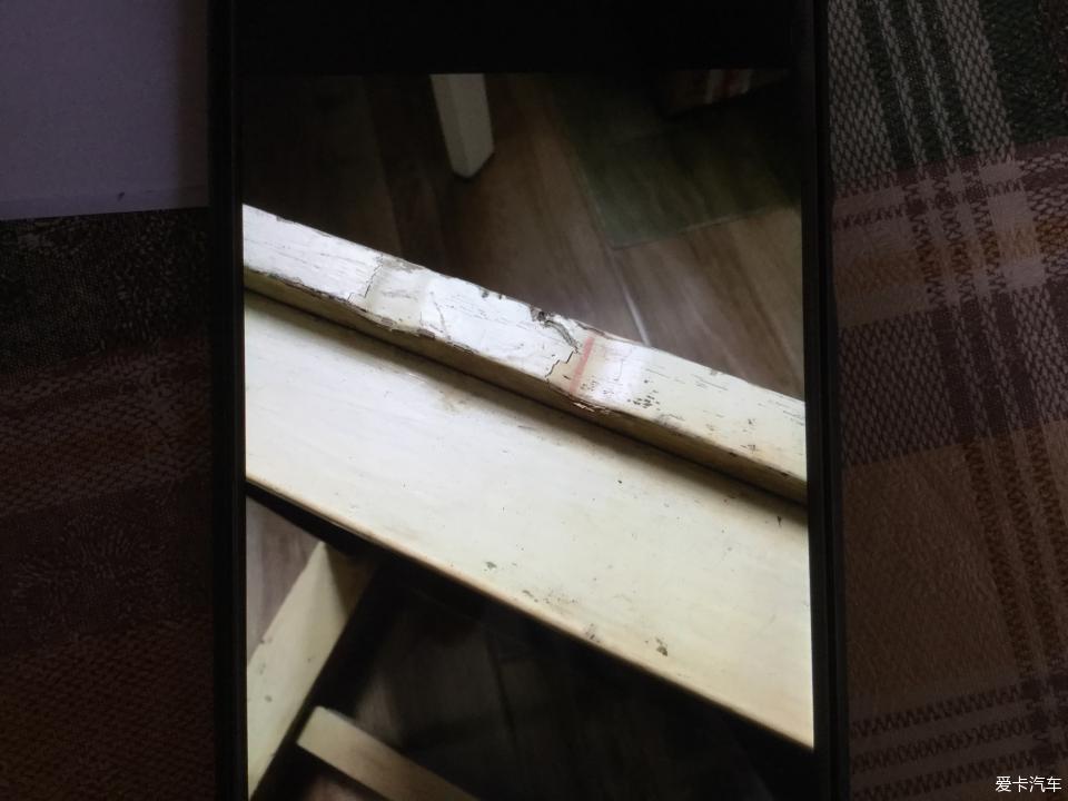

先用千斤顶顶起来用木凳垫上
这是凳子上被压的痕迹,车还是很重的,人被压一下可受不了,一定要注意安全。

自制压胶套工具。从网上买的M16的丝杆加2个螺母,装上垫片。
后来买的螺杆,强度10.9
