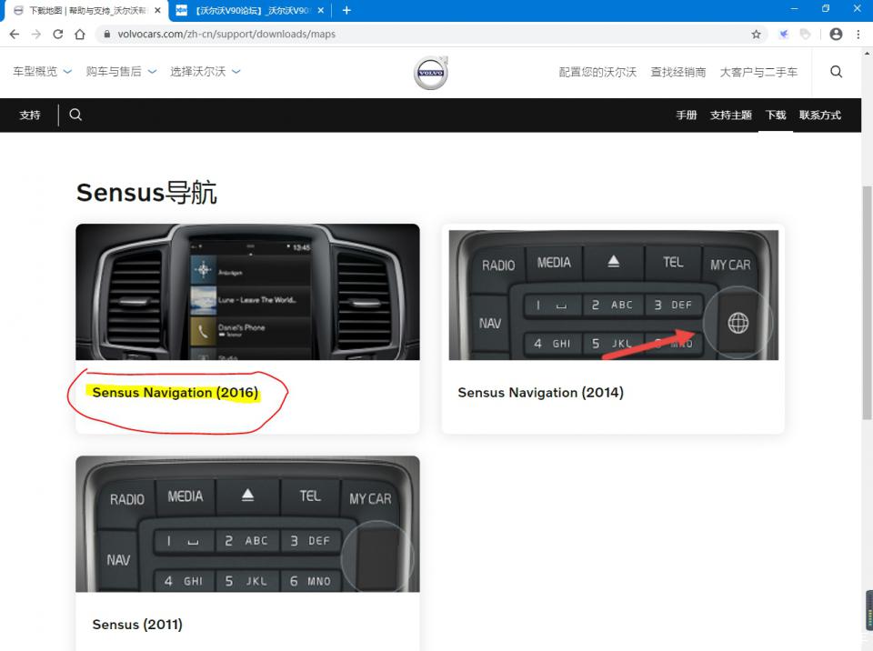

打开官网链接,选择好车型,点“下载”
选择“地图”
选“SENSUS NAVIGATION(2016)\"

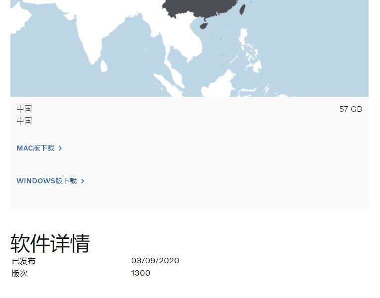

发表于 2020-09-17 16:43    IP属地:未知
最新1300版地图出来了

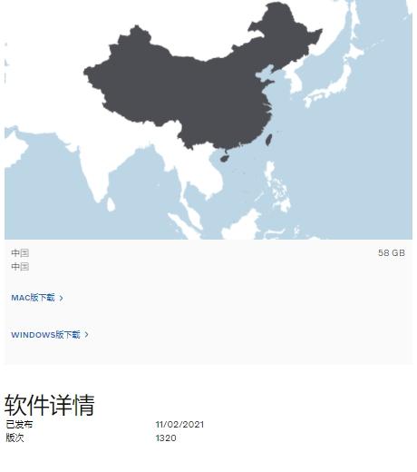

发表于 2021-02-20 15:00    IP属地:未知
最新版1320来了,2月11日刚出来
