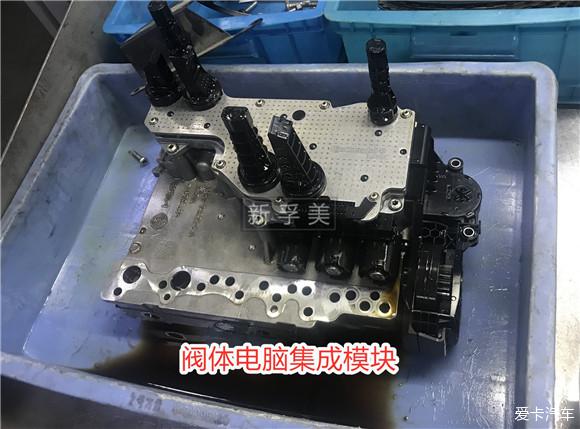

拆掉油底壳,取出里面的阀体电脑集成模块,变速箱的控制单元,这块很贵,但是又很容易出问题的部分。
阀体为什么会坏?
有的车子因为油压调节不稳,导致阀体损坏。主要是因为机械部分长期磨损,所产生的铁粉铝粉不能完全的被变速箱滤网过滤,脏物被油带入到阀体内部,因为阀芯与阀道之间的间隙是非常非常小的,而阀芯高频活塞运动时间久了,这些铁粉就会对阀芯与阀道产生磨损既而产生故障。

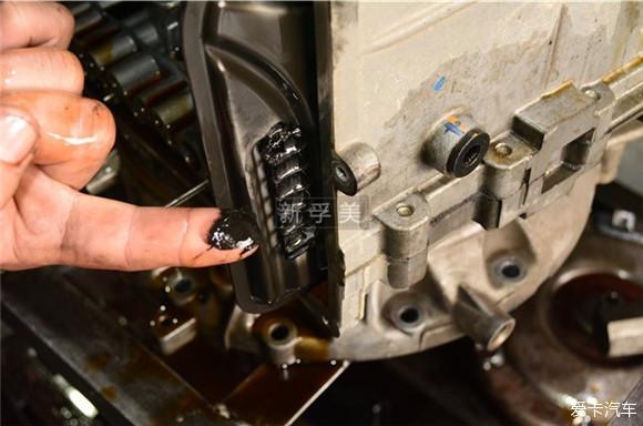

两个黑色的东西,内置滤芯,外置滤芯
内置滤芯带有磁铁装置,吸附的是铁屑
这个外置滤网很脏,需要更换
