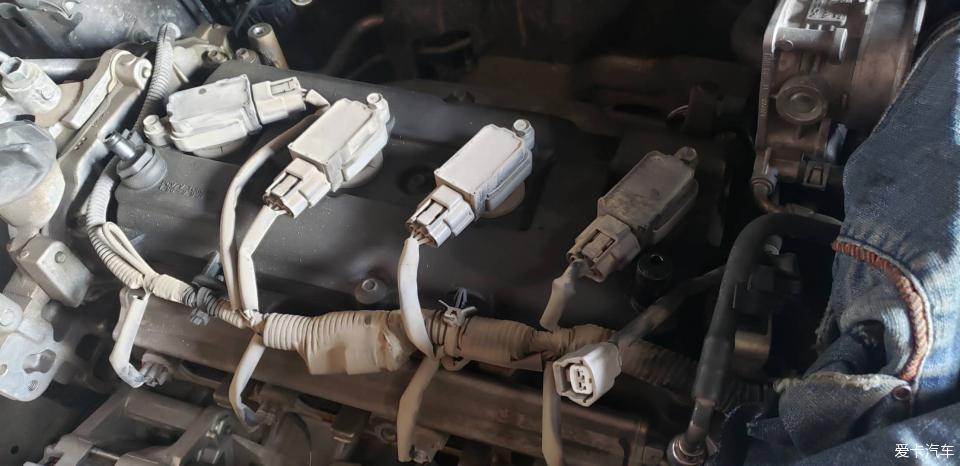

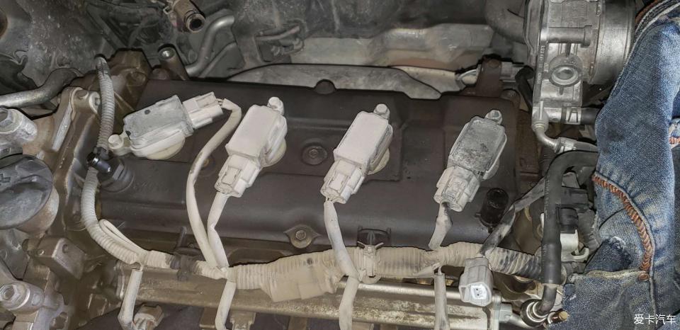

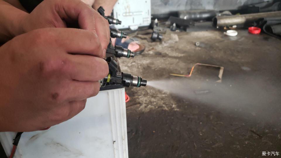

换油时,顺便洗一洗喷油嘴

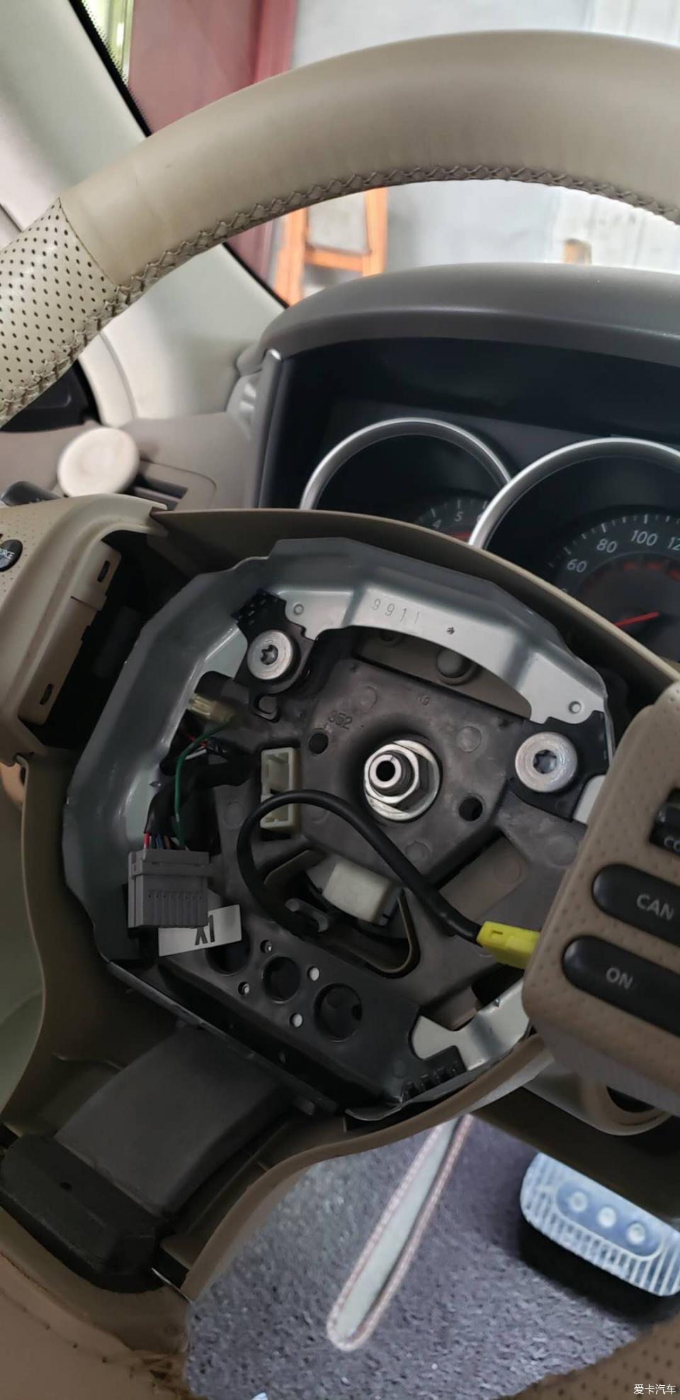

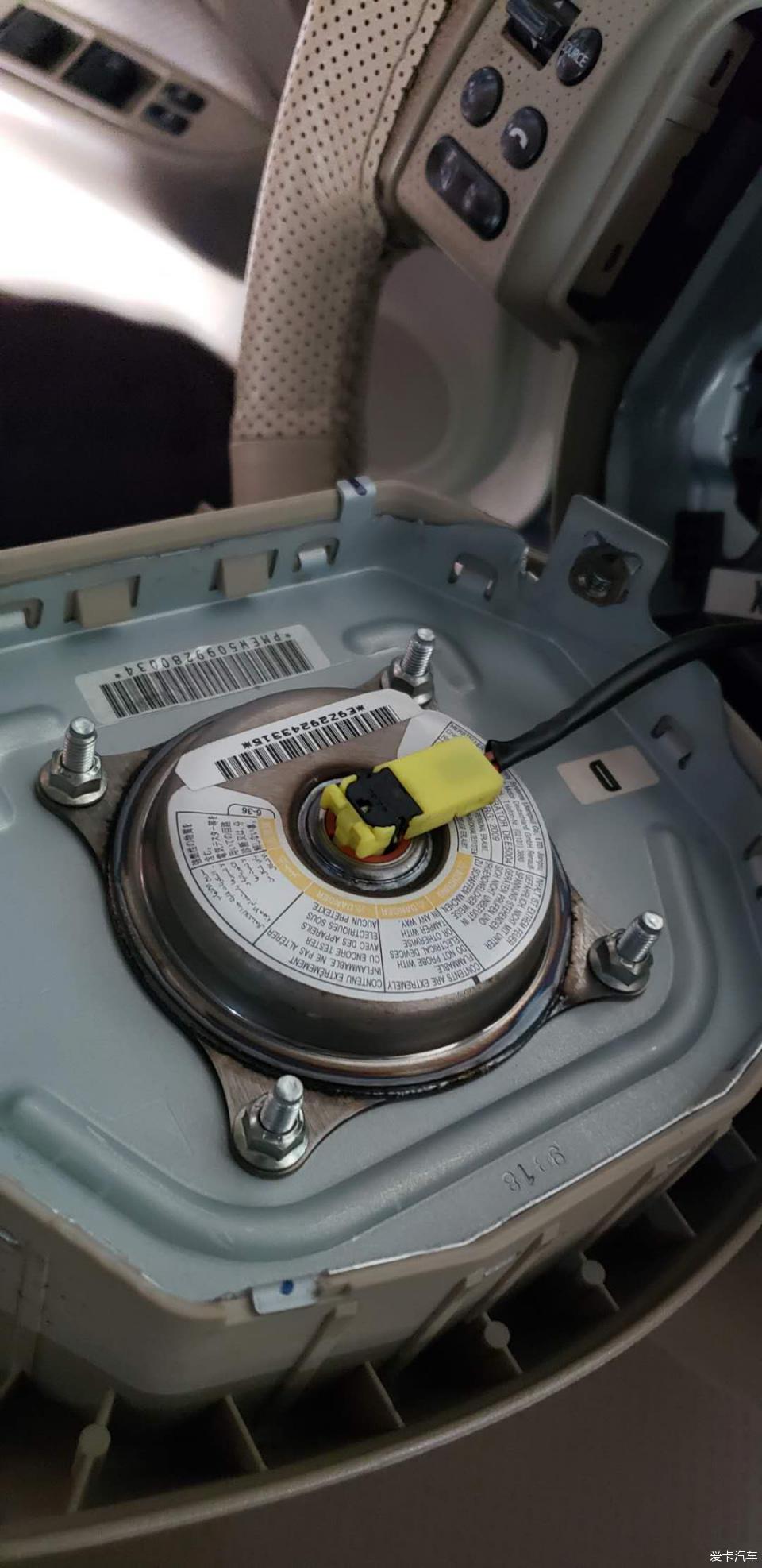

2,因为副驾座位下的底盘有托底过,有个小孔,导致行车至水深路段,水从 破孔处进入车内,使得副驾座位下蓝牙模块泡水发霉失灵,引发方控也失灵,后经酒精清洗装回,功能恢复正常。但是最近车子借给别人开了一段时间,方控又失灵了并伴随着喇叭也无声,判定是气囊游丝损坏,这次保养时一并更换了,气囊游丝损坏将导致主驾位气囊失效。游丝之所以损坏可能是方向盘经常左右打死造成的,借我车的是新手

另外就是最近做保养清洗喷油嘴时,机头部份已有轻微渗油,维修老板说不碍事,下次保养时再观察一下,有严重再处理。
   这车出保后就没去4S 保养了,都是自己买机油,到一个4S 出来自己开店的小伙子那做的保养,用的是美孚5W-30 全合成,1W 保一次,车况还好。
