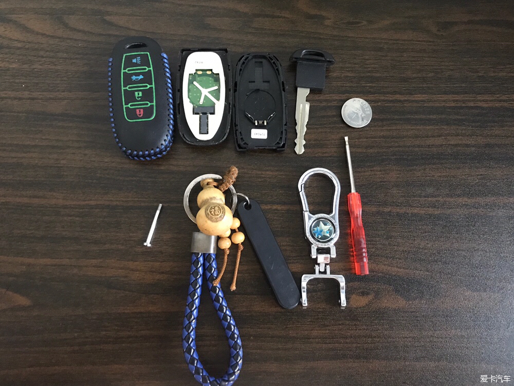

首先准备一个小的一字螺丝刀

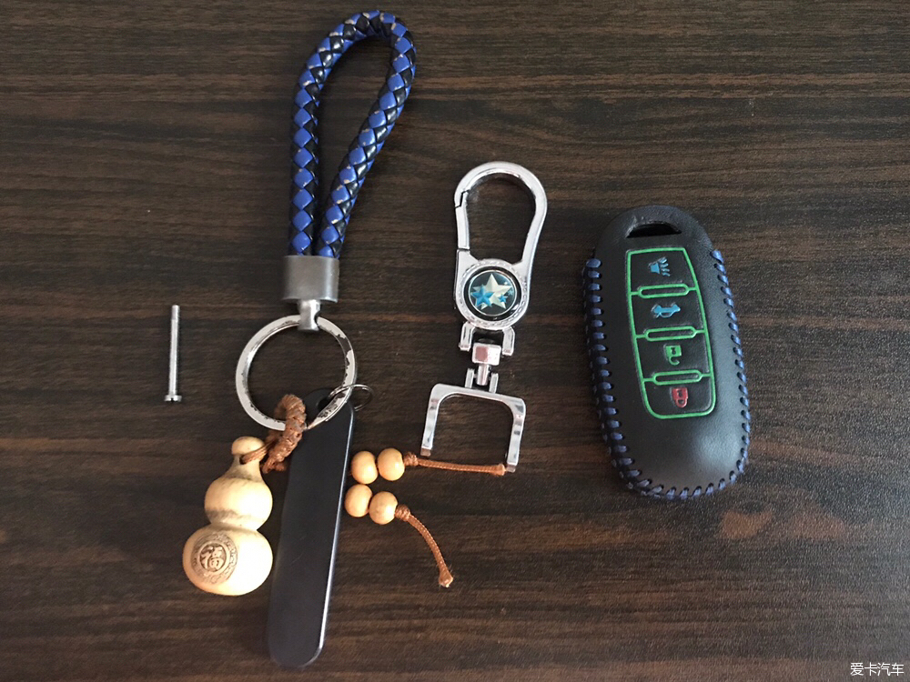

拧开钥匙扣的小螺栓
钥匙从钥匙套里面拔出
左手向左掰动开关,右手向上拔出机械钥匙
用手指甲把钥匙盖结合处慢慢扩开,直至掰开盖子。

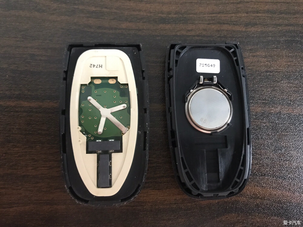

用螺丝刀插入电池的底部,把电池翘起
电池型号:CR2025,电池有“”字样的朝底部。
用纸巾把灰尘擦净
装入电池时注意手法: 电池斜着装入,稍微带点力,然后在按压下去。
这就是装好的样子
把钥匙盖对其,轻轻按压。
电池就更换完成,下一步组装机械钥匙,

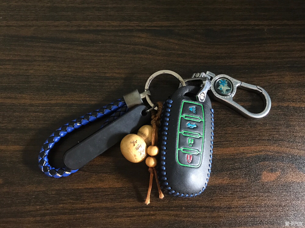

把钥匙装入钥匙套里面。
一字螺丝刀拧紧钥匙环
