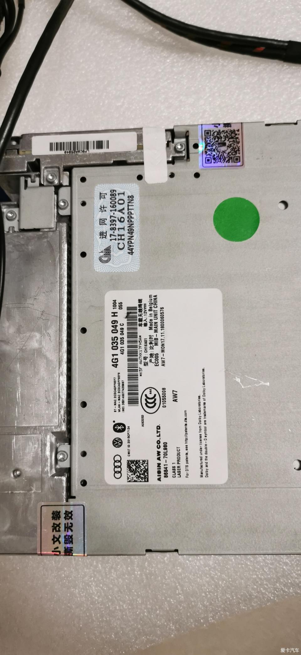

4、048与049的区别是049有带sim卡接口,可以上网,而048没有,个人觉得没啥作用。049没有8寸屏,048有。049可以通过刷固件变成048。目前二手的有好几种,奥迪的、大众的、哈曼的,奥迪的最便宜,可以刷成大众的,不过有些奥迪的主机面板和支架要修改才能用。

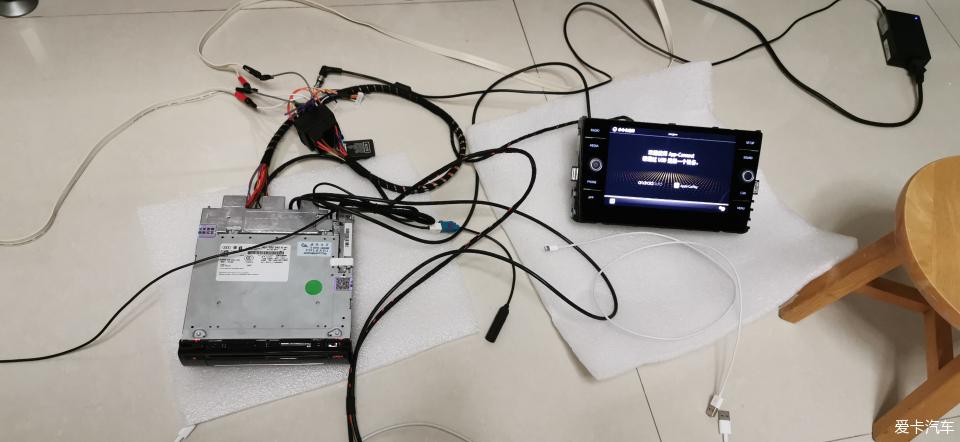

在家里先测试好,直推hifi音箱,主机音质不错。
为了用8寸屏,把049刷成了048

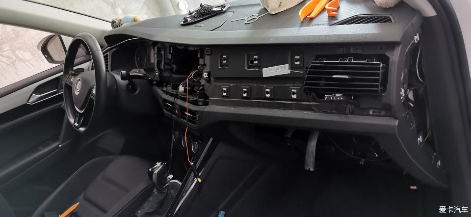

拆面板心已经不会疼了,习惯了,自己动手,知道该注意哪里,右侧空调口周围的卡扣不太好拆,装也不太好装。

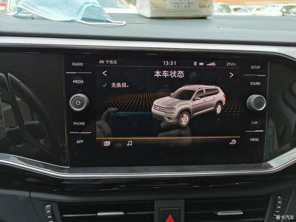

048、049的固件里没有探岳车型,用了个途昂的车型,车身线条还有点像。探岳顶配车型用的是866主机,比048、049要低一个档次。

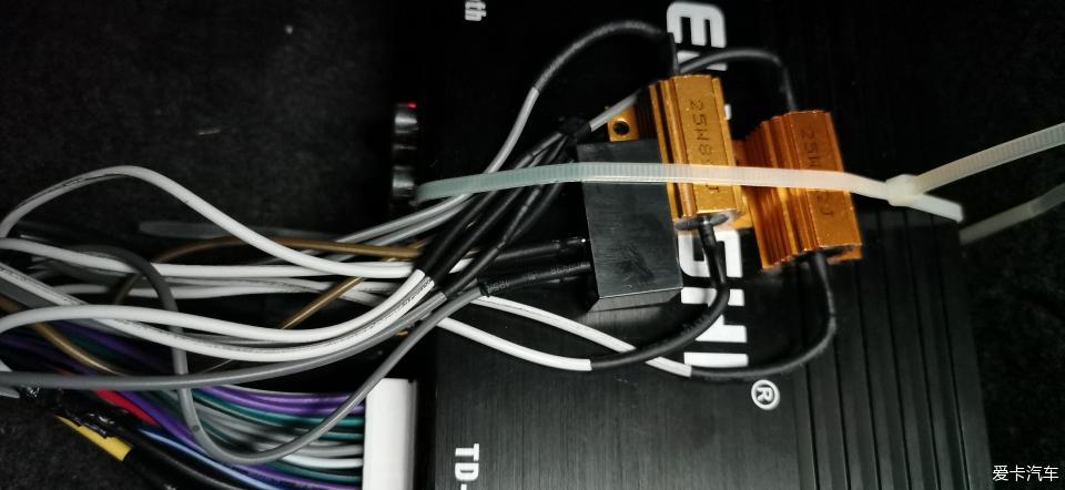

如果之前没有加装DSP,那么换048、049将会是立竿见影的改善音质。而有dsp的话存在一个问题,我的dsp是高电平接入的,即直接接主机的喇叭输出。048主机会自动检测负载,如果没有检测到喇叭会保护,停止输出。而dsp输入是高阻抗,会引起主机保护,所以还得再折腾一下,加装了两个负载电阻解决。不过我心里还是有个疙瘩,一直希望能跳过主机保护,不接假负载,那样音质才完美。观察多次后,发现主机只在开机时检测喇叭负载,一旦通过后就不会再检测。于是弄了一个小电路,骗过主机检测,然后再断开负载电阻。

升级048主机后基本达到了大众集团最高MIB的配置了。功能还需要用ODIS做一些优化,比如在屏幕显示倒车影像,显示空调操作菜单、消除各种不用的功能产生的故障码(048、049功能太强大,什么行人识别、夜视等都有)。给仪表盘增加导航显示。此外,还有什么越野模式、驾校模式、think blue等功能都可以有,用ODIS设置即可。
