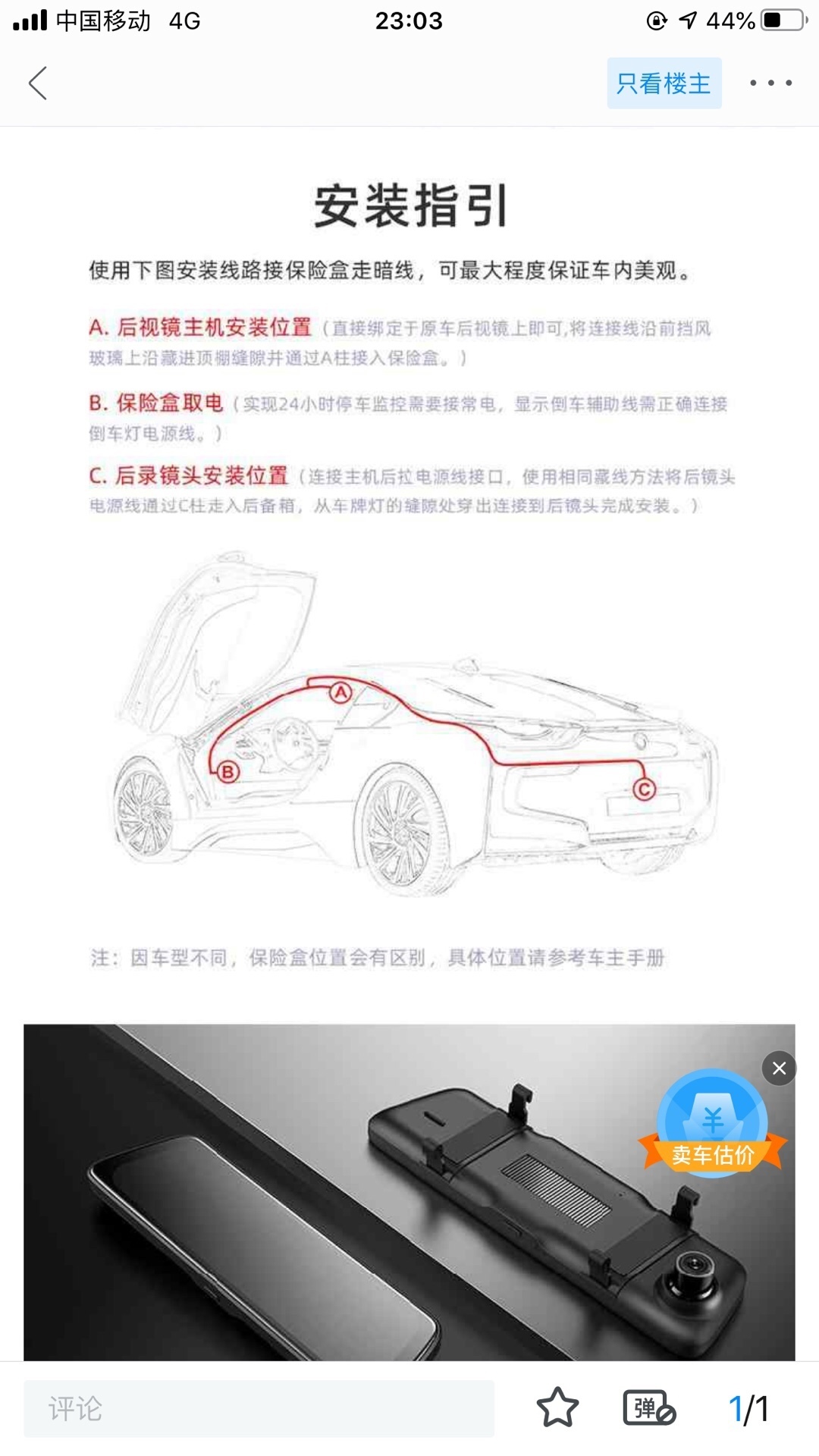

没看到说明书里有提到后摄是防水的,你这样装到外面,进水了怎么办?
来自 爱卡iPhone版 发表于 2020-05-22 23:04    IP属地:未知
引用 爱蛇的兔哥 于 2020-05-22 14:09:08 发表的回复
应该是防水的,这个摄像头设计的应该就是安装到外面的呢
