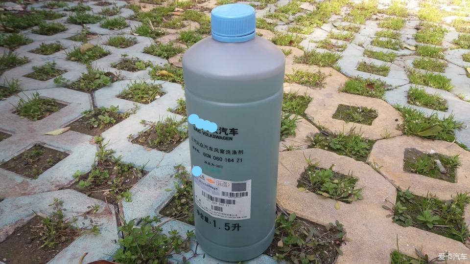

说起玻璃水挺搞笑的,在自己没买车之前竟然不知道是干啥用的,一直以为是一种胶水,买了车之后才知道玻璃水是用来清洁汽车玻璃的,是所有汽车的必备物品,是汽车正常行驶的安全保证,可是有不少车友认为,不就是水吗?缺了加点自来水就行了,真是这样吗?为此在这里先向大家介绍一下正宗的玻璃水的一些知识:正宗的玻璃水是由水、酒精、乙二醇、缓蚀剂及多种表面活性剂组成,具有清洗、防冻、防雾、抗静电、润滑、防腐蚀等性能。有的车友用洗衣粉或者洗涤剂兑水充当玻璃水,效果不好而且长时间使用对玻璃危害很大,甚至会堵塞喷嘴,损害喷水马达,那就得不偿失了,所以提倡使用正牌玻璃水。
除了以上建议,我今天想着重谈谈如何正确添加玻璃水,这虽然说不上有多大技术含量,但有的细节不注意也可能会出大问题。下面就来说说具体操作步骤:
需要准备的物品:原装正品玻璃水、漏斗、毛巾

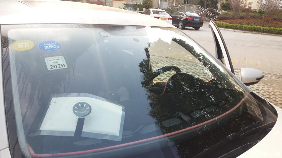

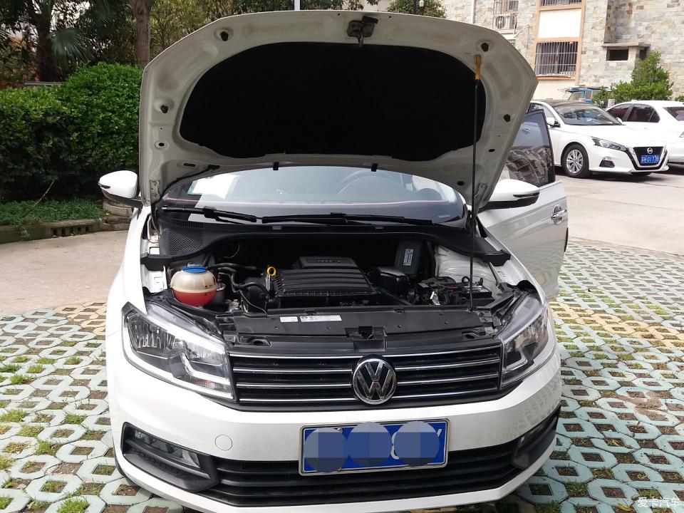

首先展示一下本人的坐骑:
具体步骤:

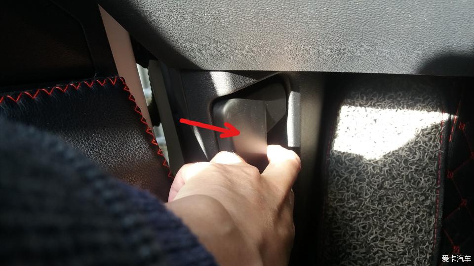

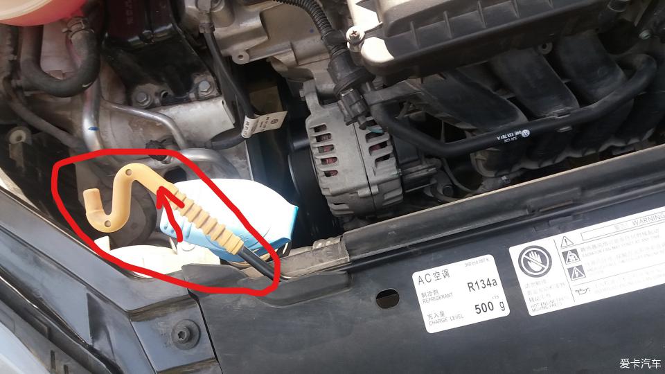

一、首先要打开引擎盖,支起支架

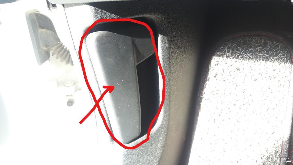

我车子的引擎盖开关在驾驶员的左侧脚旁,(需要说明的是,不同车型引擎盖开关的位置不同,新手容易找不到,其实看看说明书就知道了)
用手向外拉一下,听到引擎盖有咣当响声就行了。

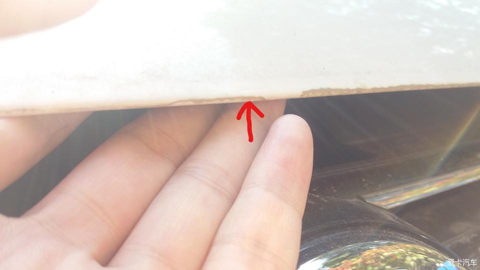

走到引擎盖正面,用手伸进去就会发现里面还有一个锁扣,用手指向上顶起,就可以抬起整个引擎盖了。
然后拿起引擎盖支架,插到相应的位置,引擎盖就安全的支起来了。

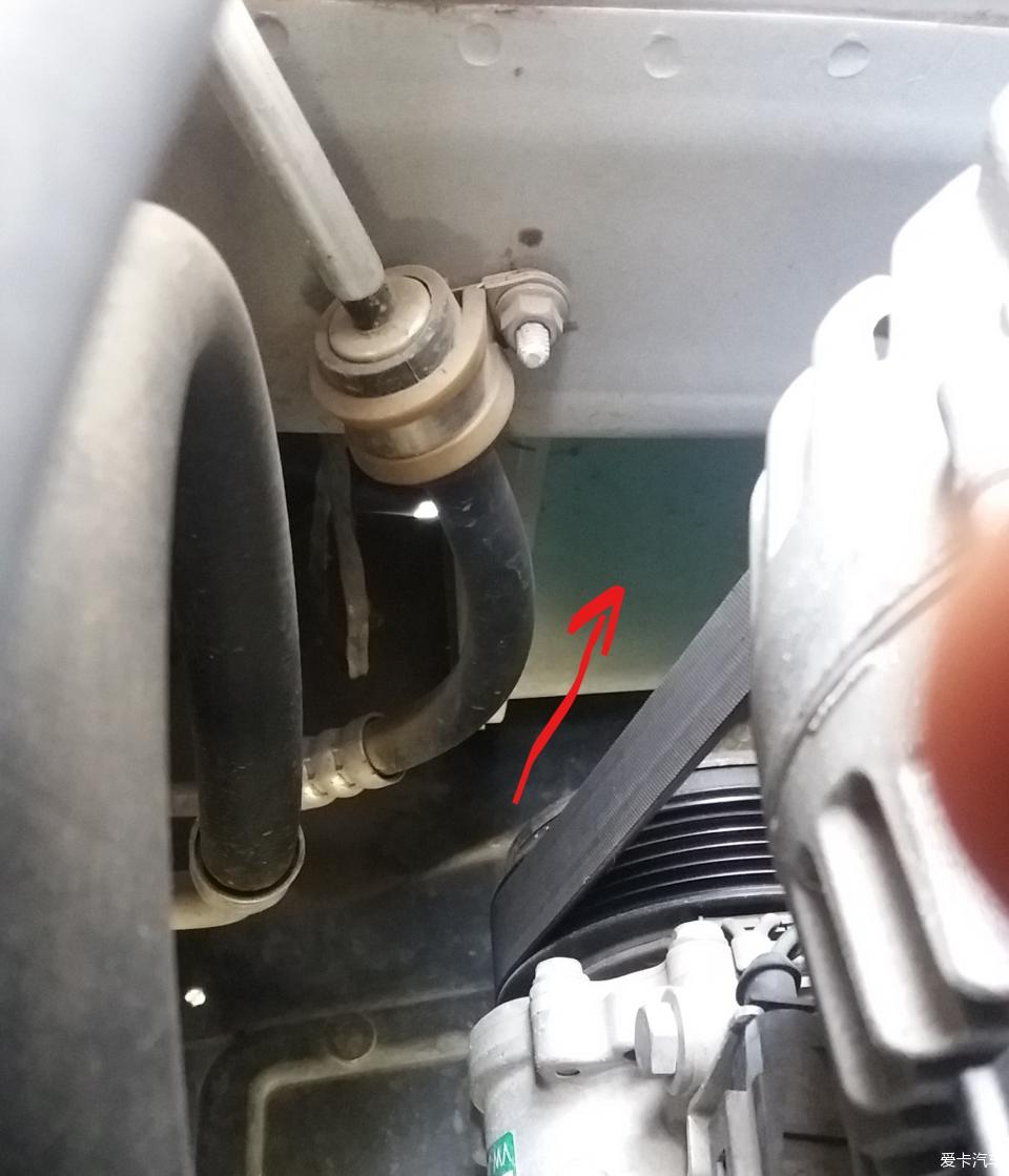

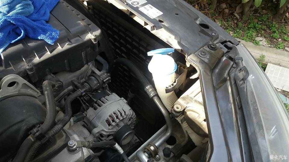

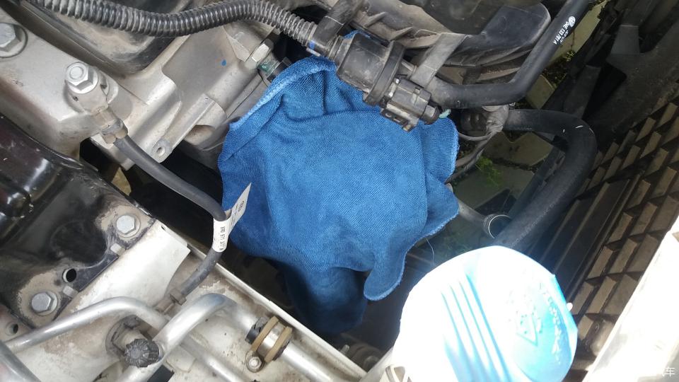

二、用干毛巾将起动机遮挡起来,以防加注玻璃水时泼洒到启动电机上,造成对电机的伤害,另外由于玻璃水里含有一定量的酒精,所以最好冷车操作,毕竟安全第一。

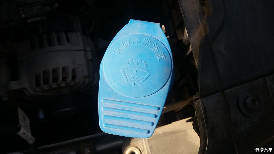

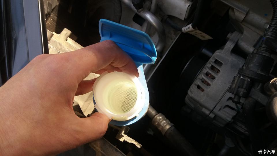

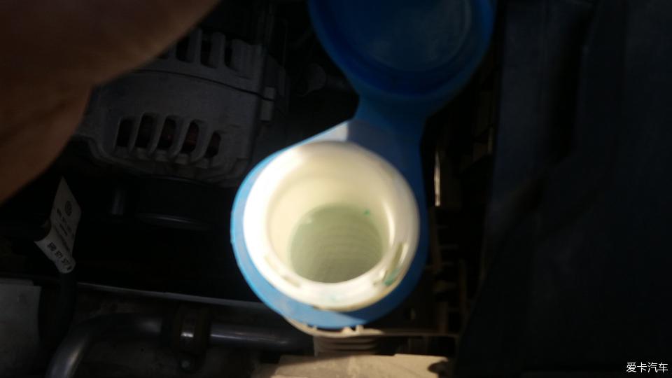

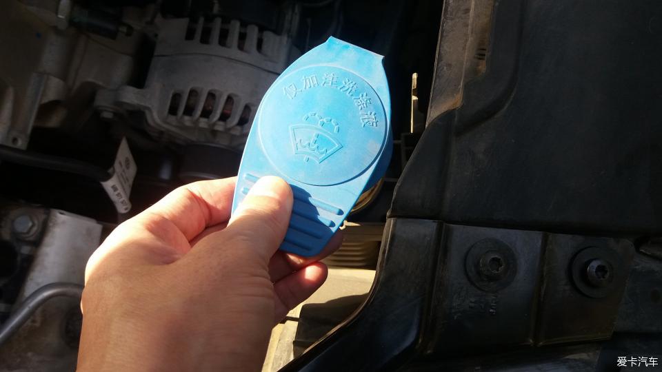

三、打开玻璃水箱盖子
盖上有文字、图案的提醒
用手捏住盖子伸出的部分,用点力(不需太大)向上提起,听到咯嗒一声即可。

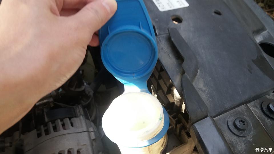

盖子打开时的样子

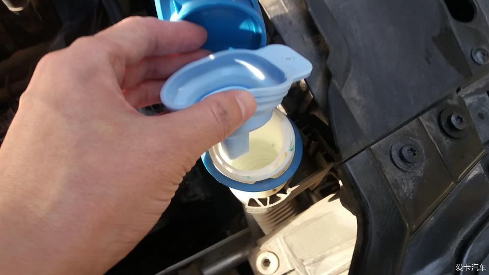

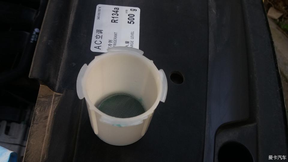

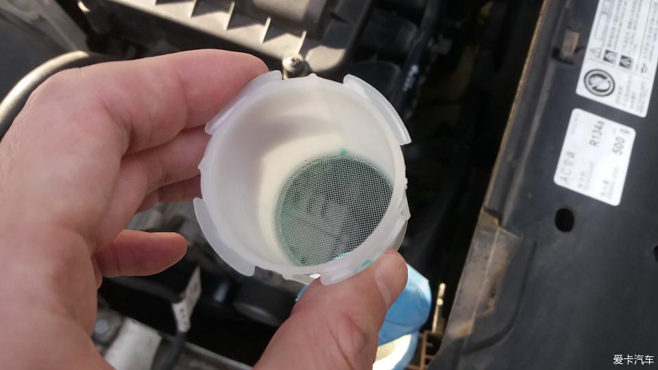

用手拿出滤网(这点得赞一下厂家设计上的贴心,有了这个滤网可以有效防止颗粒物不慎掉到玻璃水箱里,赞一下)。
这是拿出来的玻璃水滤网,做工很好,滤网格很密。
如有杂物将它清理一下,放回原处。

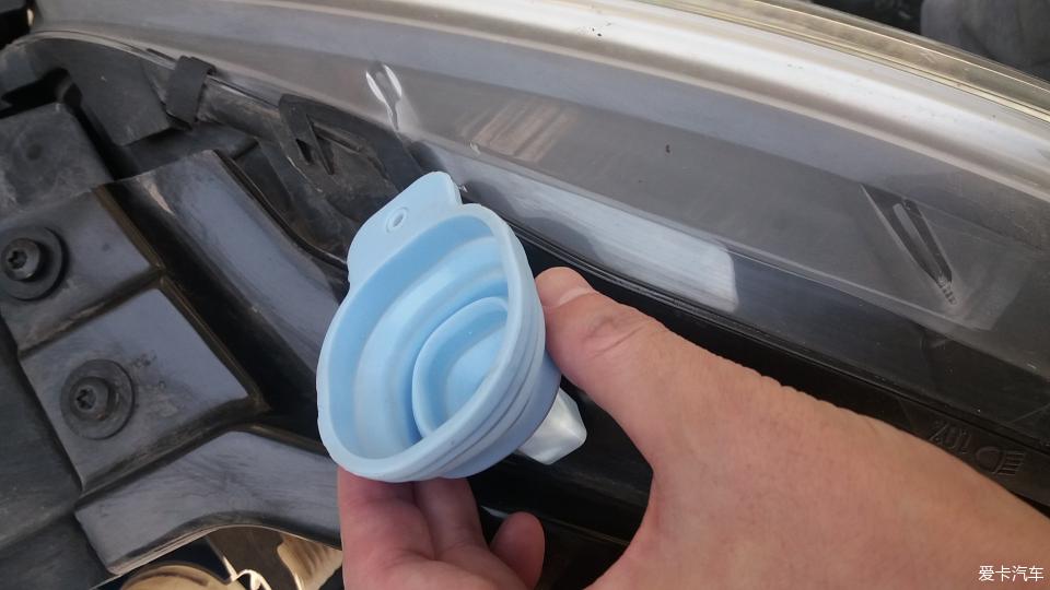

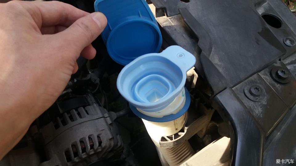

四、将自己从某宝上淘得得塑料漏斗放置到滤网上,这样可以有效防止加注玻璃水时往外撒漏的现象,从而对启动电机起到一个双保险的作用,尤其是新手经验不足,心里紧张手就会发抖,容易出问题,这个漏斗很好的解决了这个问题,加注冷却液时也可以使用。建议车友们备一个。
漏斗是可折叠的,可根据深浅自由调节。

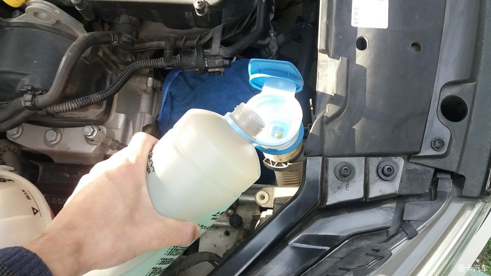

五、加注玻璃水
加注时不要着急,缓慢进行,不要加溢了,上汽大众原装玻璃水是1.5升,一般两瓶就够了。
两瓶正好加满(箭头所指就是玻璃水水箱位置)。

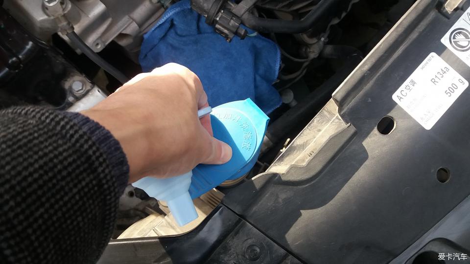

六、盖上玻璃水箱盖
盖上盖子用手按压一下,同样听到咯嗒一声说明盖子已经锁好卡口(特别提醒一下,新手容易忽略这点,导致盖子没有盖好)

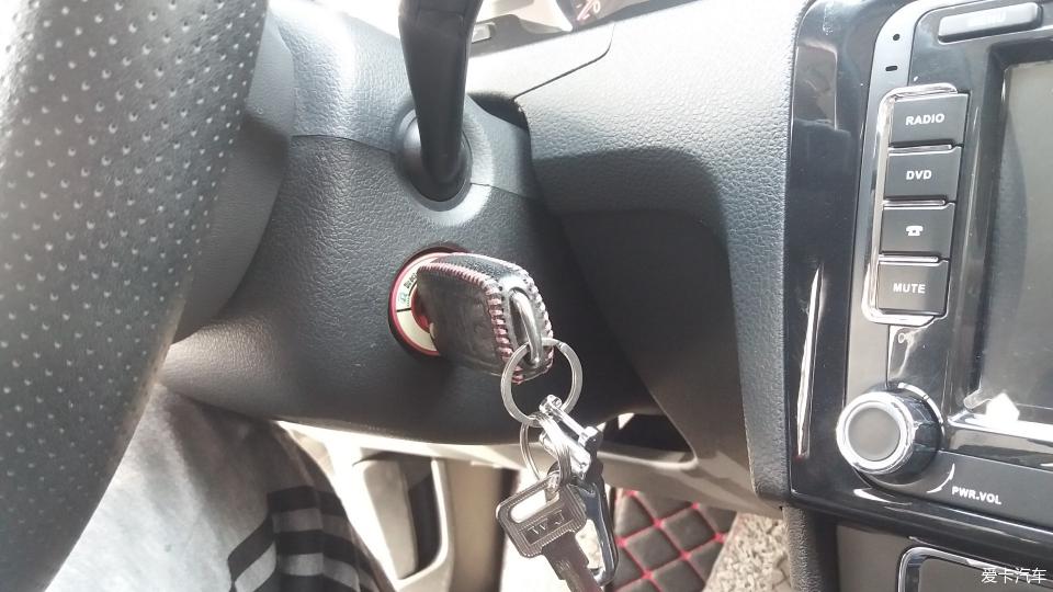

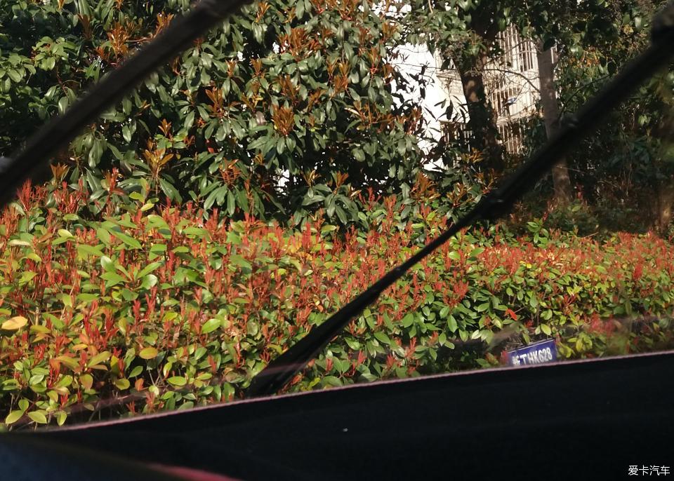

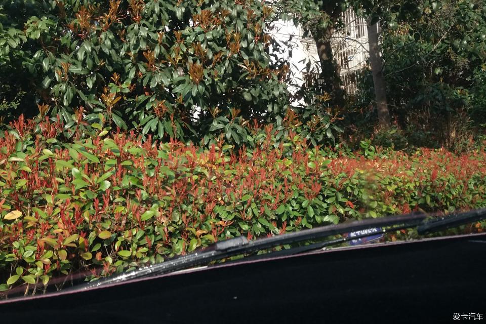

八、进驾驶室,拿出车钥匙,打开电源(提醒:不需要启动发动机),操作喷水杆,检查玻璃水喷洒情况,看看喷洒是否正常,喷嘴角度、方向是否发生偏移,以便及时纠正处理。
观察一下,前后挡玻璃刮得还是相当干净的,雨刷清洁的效果不错!

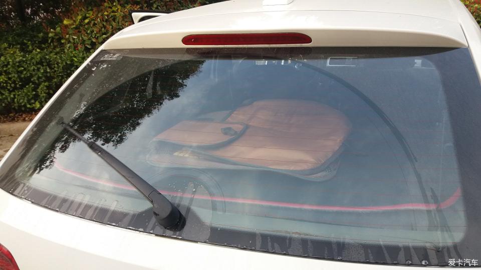

这是后档玻璃,清洗得也很干净。
