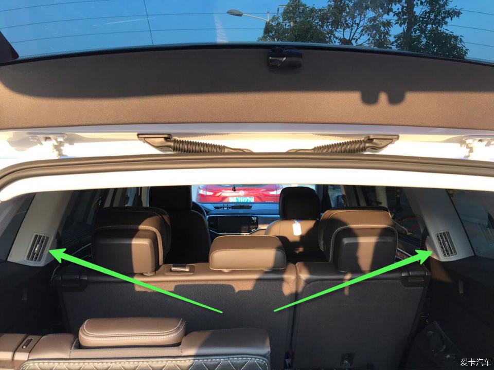

汽车空调随着时代的进步,越来越人性化,途昂属于3温区自动空调,第二排也配备了独立的温控区域,第三排有各独立的出风口。
      3个区都可以调节控制自己想要的温度,作用也相当简单,比如家庭出行时,副驾驶座的女士喜欢穿裙子,后排座着小孩这个时候对准的区域温度都可以相对调高一点,可以满足个人需求随心所欲地控制。

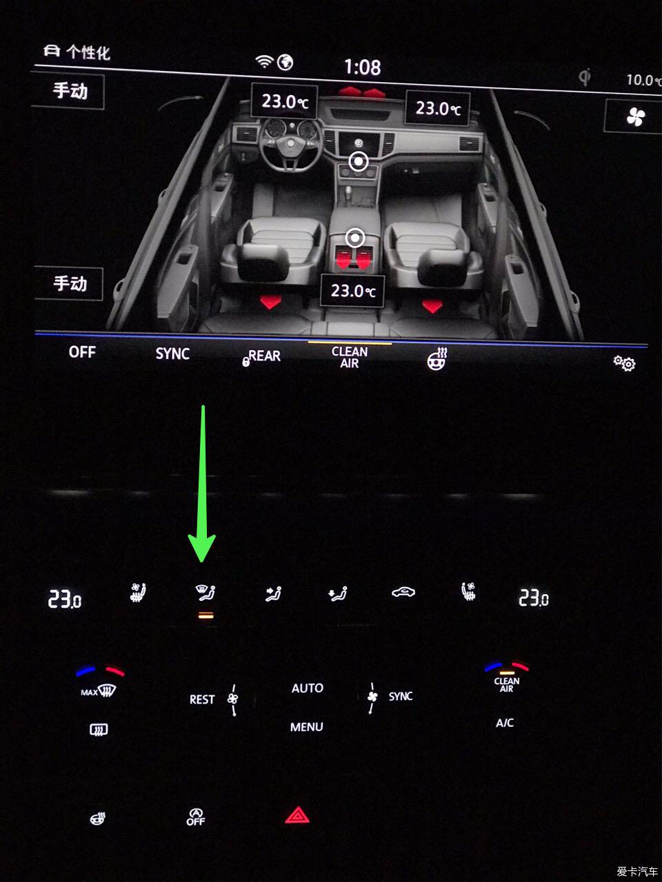

      左侧前后档玻璃除霜功能,前风窗除雾,会自动关闭内循环,风量加大来快速去除玻璃上的霜和雾气。后档加热启动后会在10分钟后自动关闭。及驾驶室的温度调节。
      “rest按键是汽车的余热功能,车辆发动后显示屏内锁止状态无法开启,只有在车辆熄火后可以启动“REST”(上图为熄火状态下的指示灯),这个功能是利用发动机的余温,关闭发动机之后继续为车内供暖风达半小时,之后才会自动关闭。特别适合在冬季短时间停车熄火时,对车内进行一种保温,避免温度迅速下降,再次启动车辆时无需开启空调系统重新加热车内的温度。

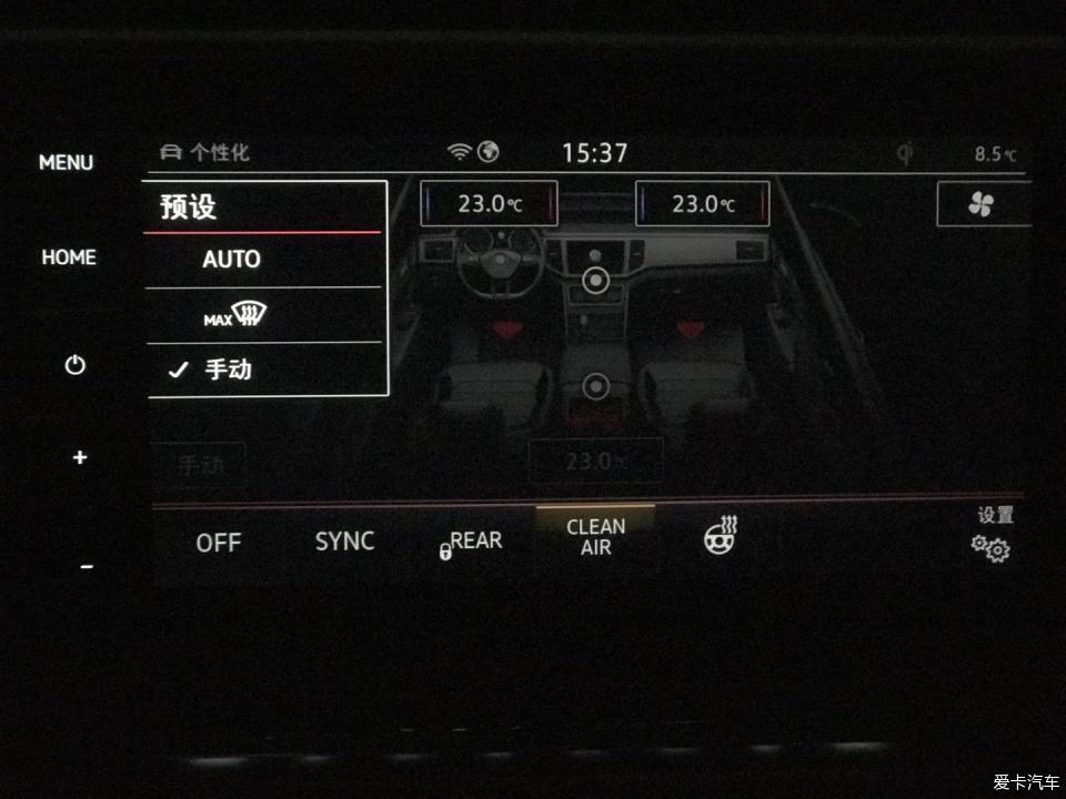

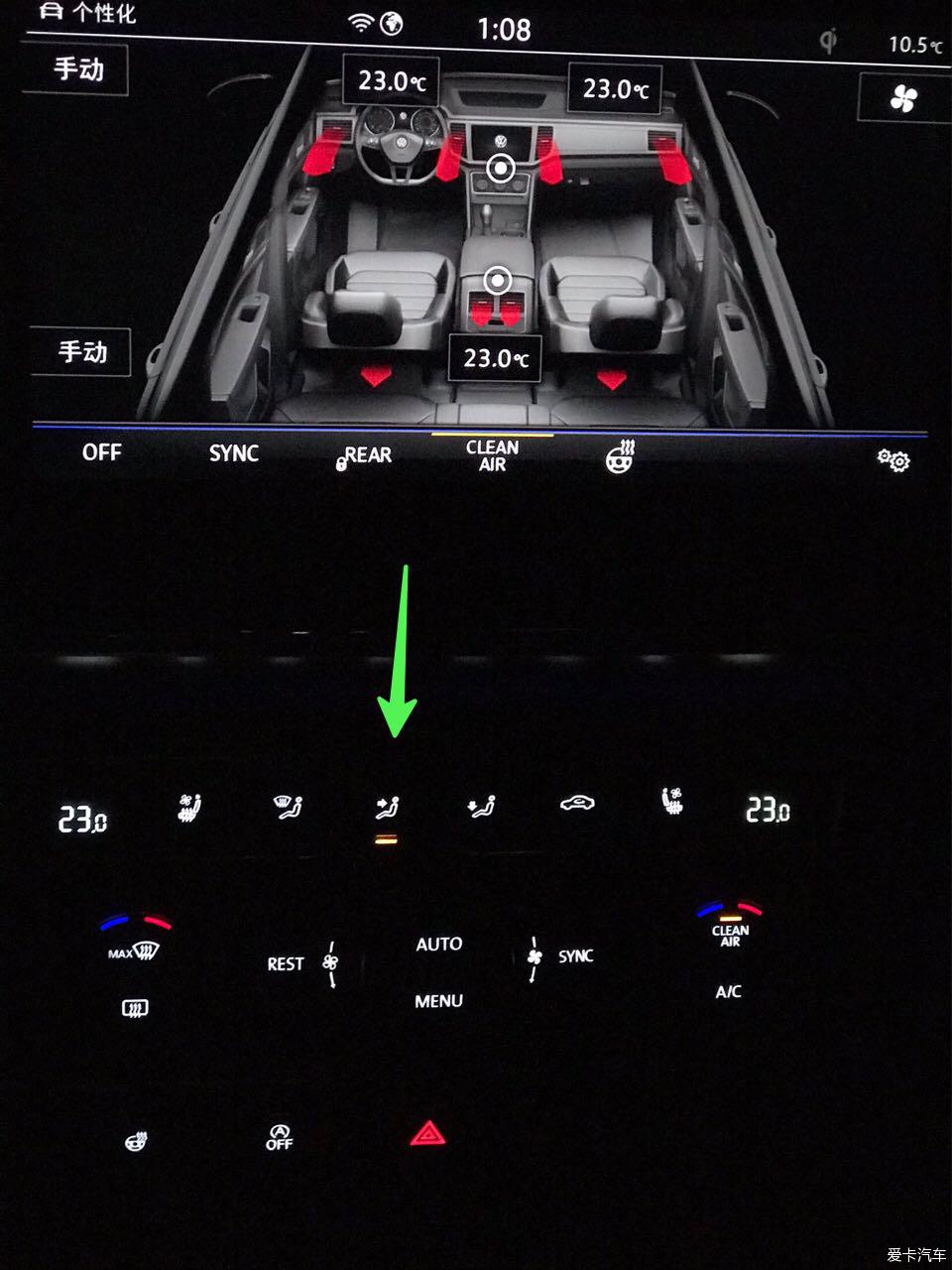

      AUTO空调自动模式,可用保持车内的温度恒定及自动调节出风口的风量(如图红色为送风口),可以更加迅速地给乘客提供良好的乘车环境。途昂的全自动空调系统还可以识别车外空气中的有害物质溶度过高,会自动开启内循环模式,空气正常后内循环自动关闭。但对异味无法识别,根据说明书我的理解就是不需要手动开启内循环,为止我特别咨询了专业人士功能的确存在,但要在空气差溶度达到特别高的时候才会启动,这个感觉有点鸡肋了,为了健康还是得手动操作一下吧。

MENU键打开中控屏上功能菜单,完美地显示各个风向操作按钮的功能展示(如图红色为送风口)
      SYNC应该指的是三温区自动空调的同步按钮,当按钮灯亮时,汽车两侧出风口温度和风力都是一样的,也就是当你调节一边温度时,实际两边出风口都是同样温度。只需要把两边温度调到不相同,SYNC就自动关闭了。
      CLEAN AIR  空气净化系统,可以全面过滤外界的PM2.5颗粒,过滤率高达99%,让车内始终保持空气清新。
AC功能开启或关闭制冷系统,通常都是夏天使用。但在冬天某些情况下作用是非常大,在于冬天气温很低的情况,车子刚起步还在预热过程中,这种情况会造成前风窗玻璃雾气一片,前方什么都看不到,属于及其危险的驾驶行为,这时候打开AC开关可以迅速地使雾气散发。及副驾驶室的温度调节。

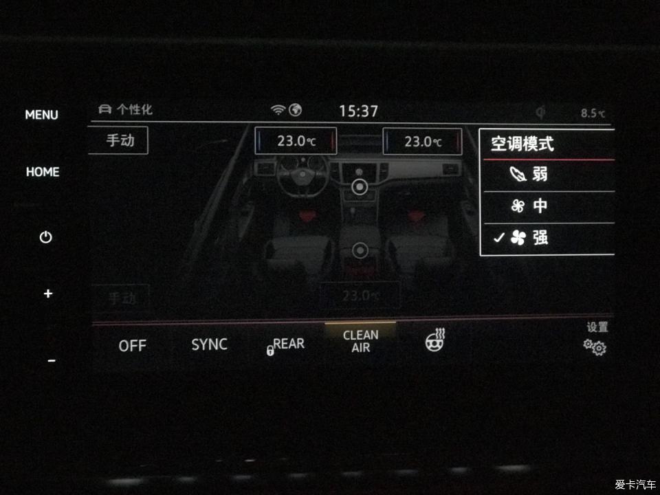

空调功能在中控触摸屏都可以手动调节,按键选项触摸显示。
包括三个区域的温度也可以调节

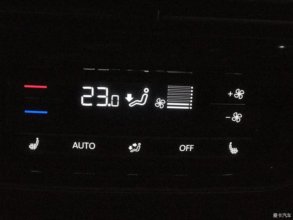

      后排显示屏从左到右显示温度,风向,风力大小,左侧红蓝按钮调节温度,右侧调节风速,下部从左到右分别调节左侧中排座椅加热按钮,AUTO自动空调,风向,OFF关闭,右侧中排座椅加热。
