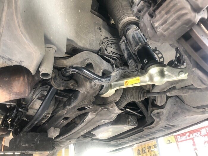

车子换过底盘易损件。现在过坎没异响了,但打方向,高速刹车,会有咯咯的声音。金属声。

   您好,感谢您的信任。  我目视这些照片没有问题,也看不到各个组件有剐蹭、或错误装配的情况。   您这个,可以让技工,在各个活动部位,喷涂一些润滑油脂,让各个关节充分润滑后,再继续路试看看?   我怀疑是某个悬挂组件,在安装时,没有按规定的步骤装配,导致某个接触部位有卡滞。   这个需要让技工举升后,仔细认真确诊才行,或者换个其它店家复查看看。

来自 爱卡iPhone版 发表于 2020-03-21 16:58    IP属地:未知
引用 严守壹 于 2020-03-21 16:52:29 发表的回复
   您好,感谢您的信任。  我目视这些照片没有问题,也看不到各个组件有剐蹭、或错误装配的情况。   您这个,可以让技工,在各个活动部位,喷涂一些润滑油脂,让各个关节充分润滑后,再继续路试看看?   我怀疑是某个悬挂组件,在安装时,没有按规定的步骤装配,导致某个接触部位有卡滞。   这个需要让技工举升后,仔细认真确诊才行,或者换个其它店家复查看看。...
我的下弯臂没换,跟这个有关系吗?

发表于 2020-03-21 17:01    IP属地:未知
引用 logicpjc 于 2020-3-21 16:58 发表的回复
我的下弯臂没换,跟这个有关系吗?
有可能,您把下弯壁拆解后,充分润滑一下再复原看看?   毕竟已经是用了十几年了,下弯壁的活动部位可能有卡滞。

来自 爱卡iPhone版 发表于 2020-03-21 17:05    IP属地:未知
引用 严守壹 于 2020-03-21 17:01:11 发表的回复
明白了,我直接买一对下弯臂装上去。
