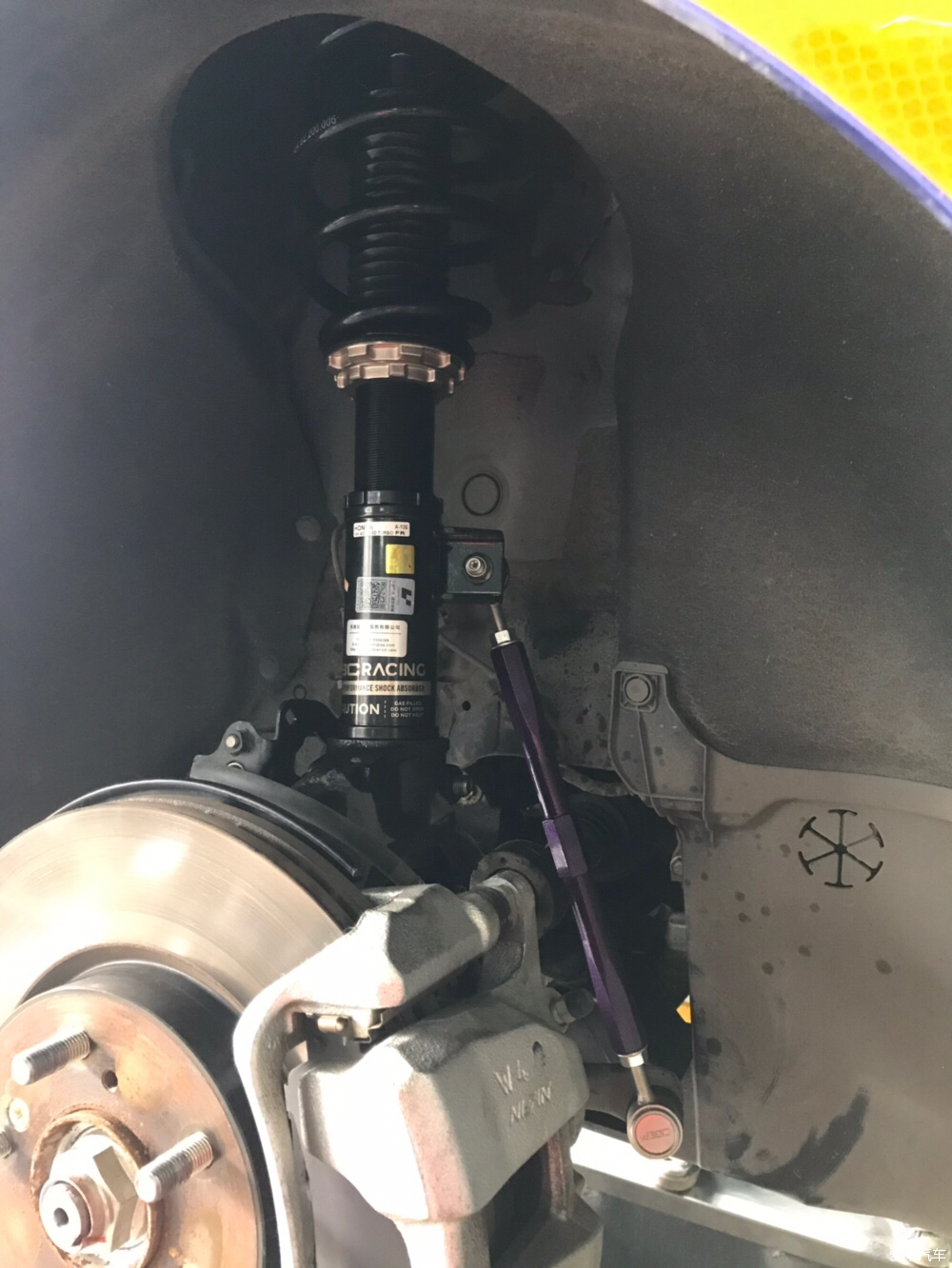

狮特可调前李子串
避震降低后,原车的李子串是不能满足的,直路行驶时不是完全成90度,防倾杆会提前介入,这样李子串就是一直工作的状态,时间久了肯定会有所磨损,严重的会漏油异响等情况。当然,也不是必须换,如果车身没降太低或者你觉得开车没影响不想花这个钱也OK啦,改车最主要自己开心

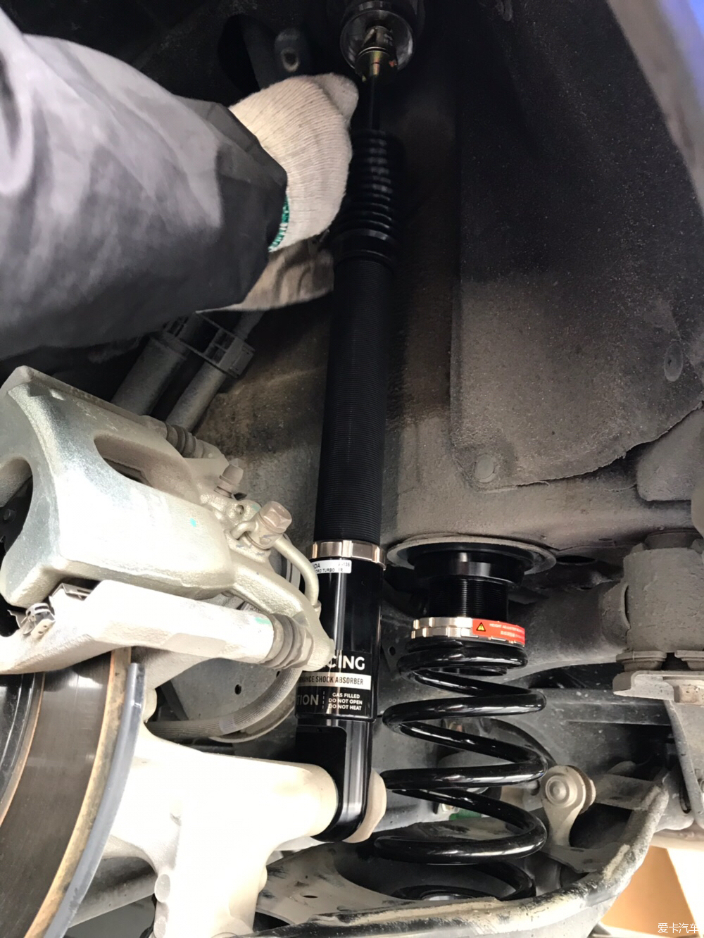

干活干活,先从后避震开始,后避震是簧机分离的,安装相对前面会比较简单,为了不浪费时间,先从简入繁
到前避震了,为什么说前避震难装点?主要原因是雅阁避震不是跟锐志皇冠那些直接上螺丝打紧,是桶身卡在羊角位置再螺丝带紧羊角固死,所以要拆羊角下来才好拆装避震
前面调整高度
李子串也更换好了
