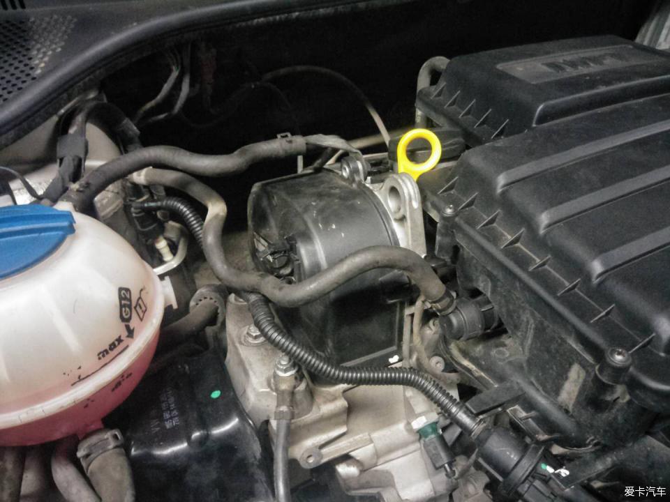

正时皮带就在那个塑料壳子里,下面是发电机皮带

卸掉塑料壳
正时皮带露出来了

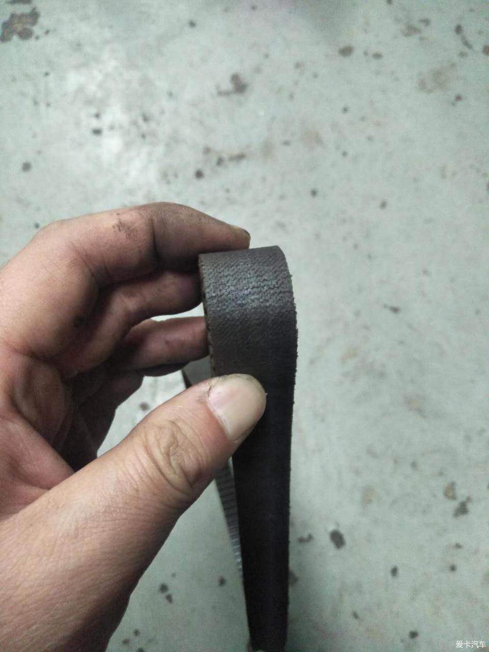

这是发电机皮带,貌似磨损不太严重
基本没有裂纹

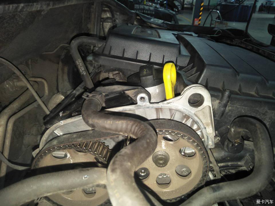

正时皮带整个露出来了

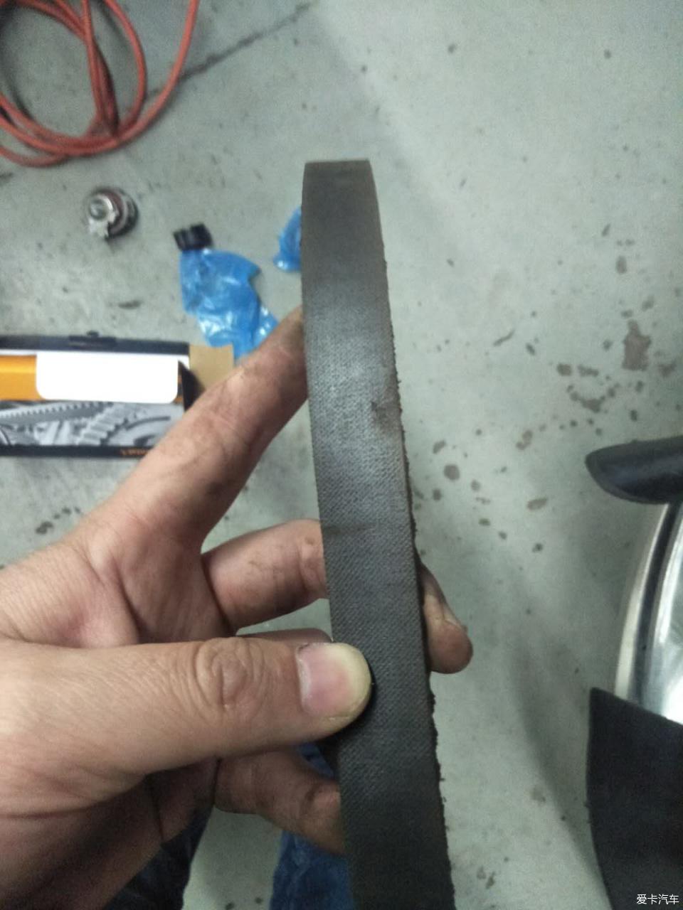

卸下来的正时皮带,磨损裂纹比较严重了
