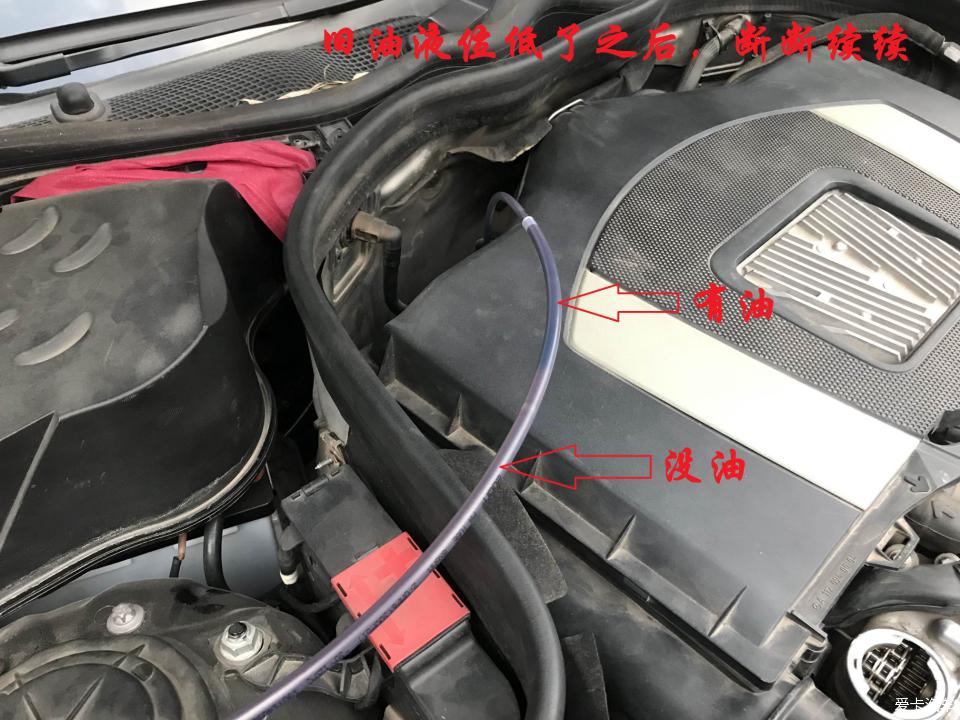

这段时间,车辆用的少,平时都是开凯越,也低调一点。但12月底,凯越交通事故,后送4S修理,因保险公司不是大牌保险公司,所以在修理后支付维修费用问题上与4S一直衔接不好,车一直停在4S待结算。

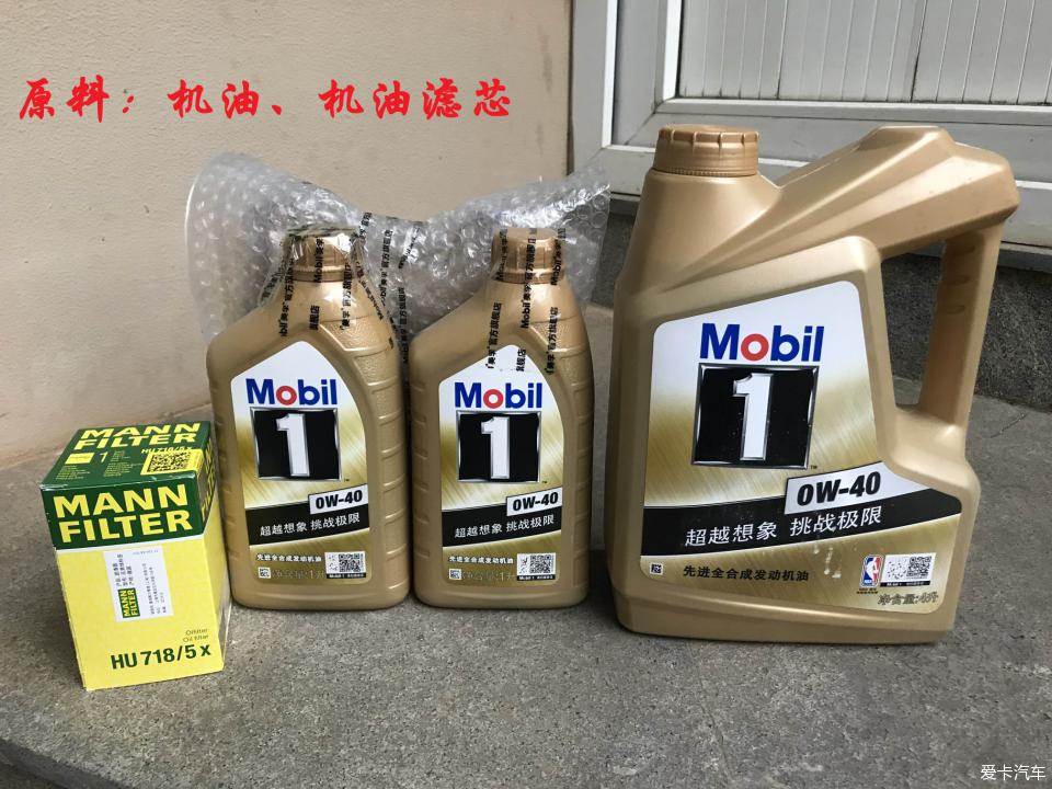

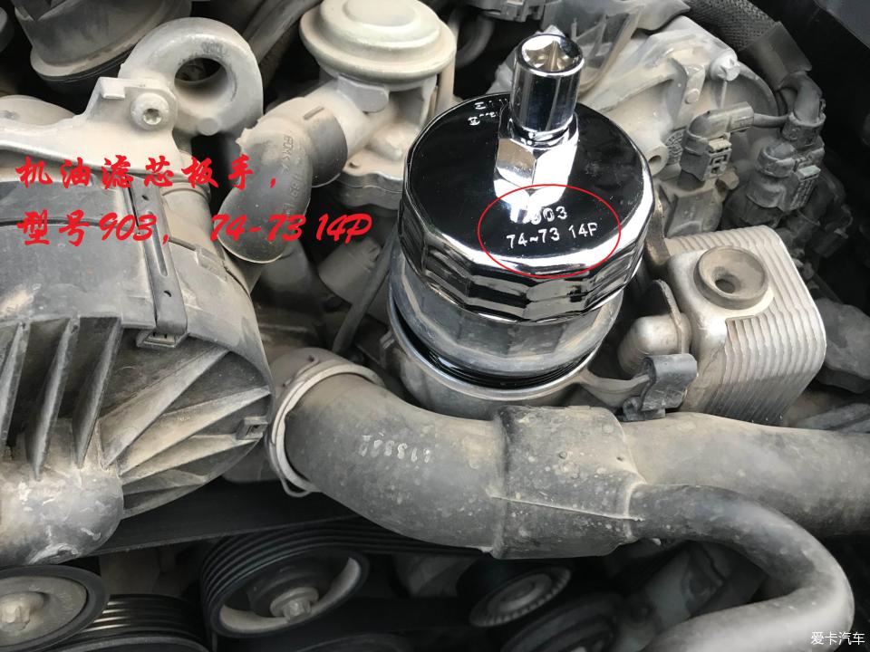

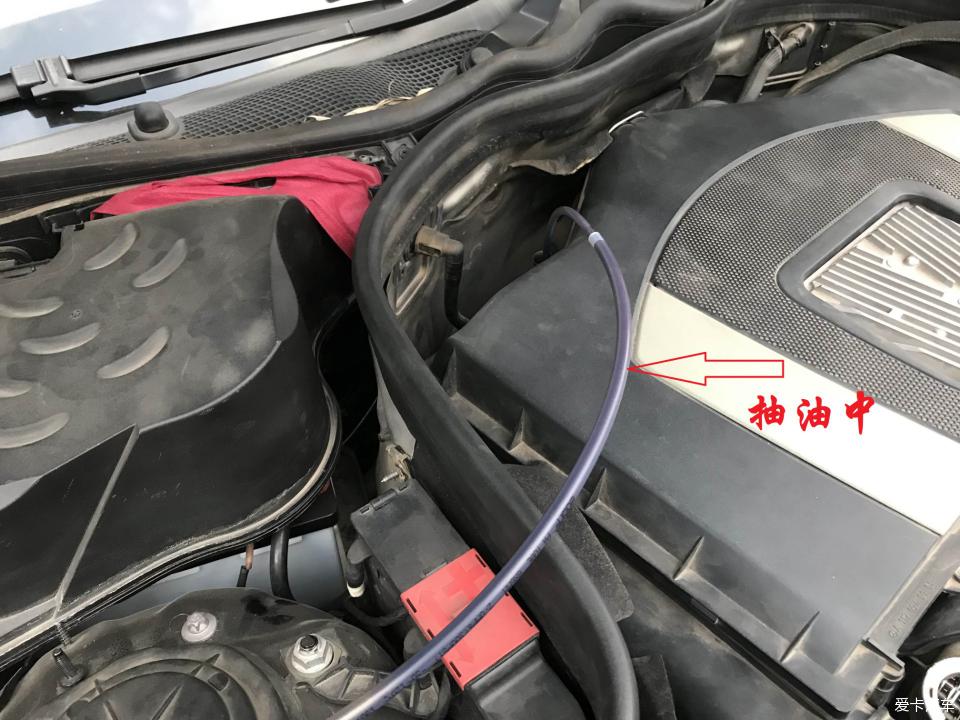

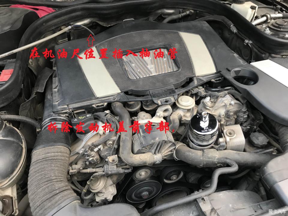

近日,E300也就用得多了些,到了该换机油的时候了。很早前看论坛就有高手自己动手换机油,因此也动了自己动手换机油的念头,所以也在网上采购了换机油的工具,主要就是一个手动抽油器,一个机油滤清器板手(型号:903,73-74MM, 14牙),一个扭力扳手(将扭力设定在25NM)。

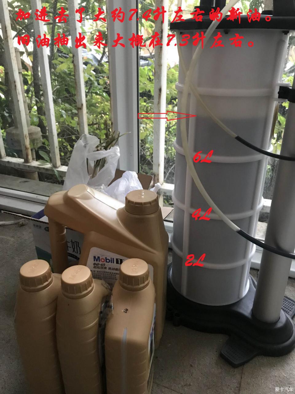

机油是以前买的金美孚0W-40,滤芯是曼牌的。这次换下来,机油用了大约7.4升,抽出来的机油大约有7.3升左右,从机油尺看,这次加的机油比原来的多了一点,快到机油尺的中间了(热车时)。
全部过程我一个人操作,大约耗时1小时,慢了点,因为是边研究,边观察,边操作,还要照相......哈哈哈哈。
滤清器盖子上有25牛米的字样,本图中被滤清器扳手盖住了,看不到。

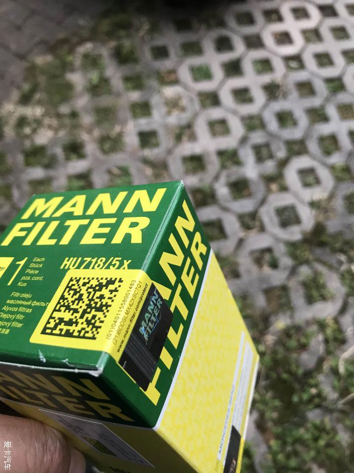

滤芯的另一面

为何楼主7.5升就够了?同款车我每次都要8升到8.5升

楼主,你买的机油、抽油机、扭矩扳手等多少钱?比去外边换机油省下多少钱?
发表于 2020-03-05 12:32    IP属地:未知
引用 上西楼 于 20-03-05 08:24 发表的回复
肯定是不比去外面换省钱(如果只换一次的话)。你说的没错,外面换的话,一次就40元。我的这个的工具成本就到了340元。差不多可以换8-9次了。但自己换的话,你就不需要再开车去路边店了,少了各种的不踏实,还有成就感。换机油的话,主要成本是哪个抽油机和机油隔扳手。扭力扳手可以不要,适当拧紧就可以了。
机油:800
滤芯:90
抽油机:99
扭力扳手:175
机油滤清器扳手:15
其他工具:50
