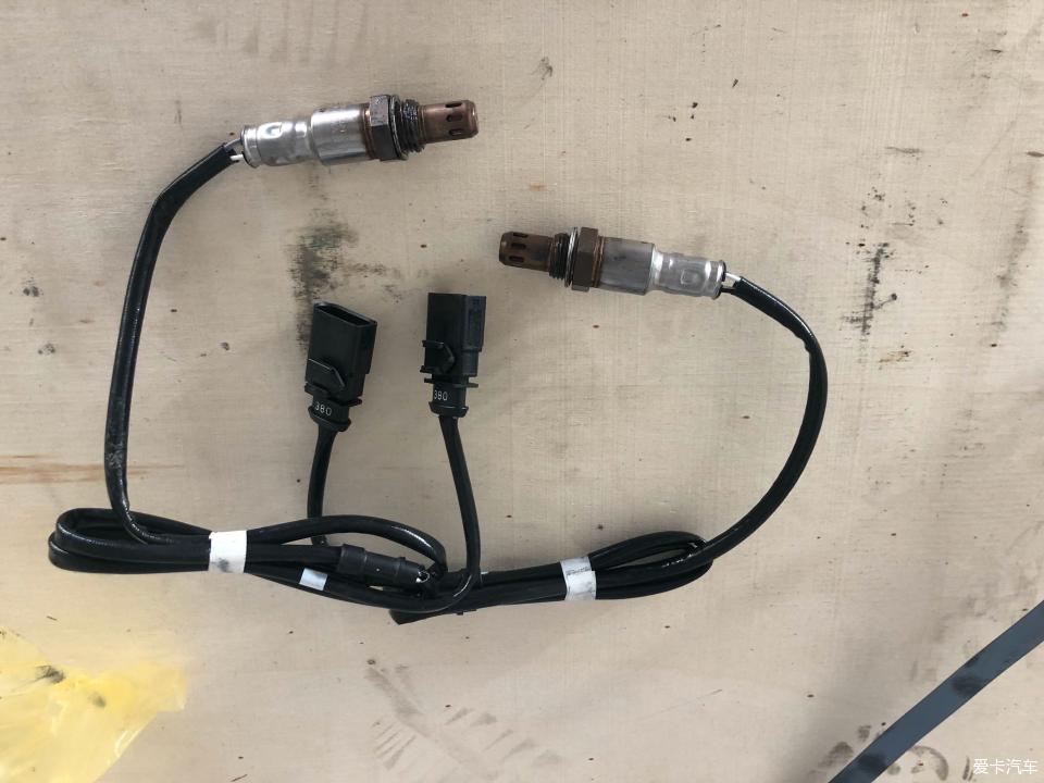

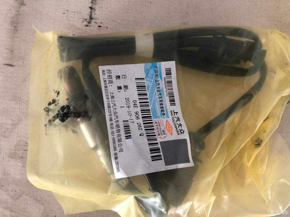

5、前后氧传感器,导致前后氧传感器中毒失效的后果也是缺缸、发动机抖动、尾气臭,根本原因还是加的汽油不够好,平时没有清洗油路造成的。总结:定期的清洗油路,去正规的地方加高品质燃油才是王道。

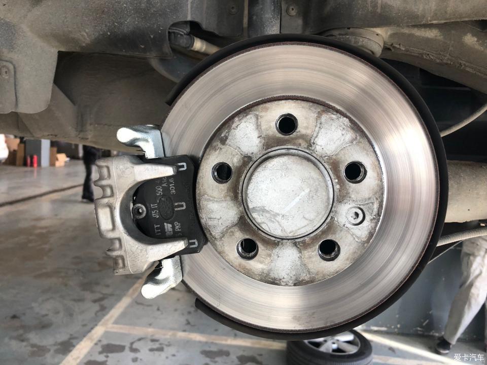

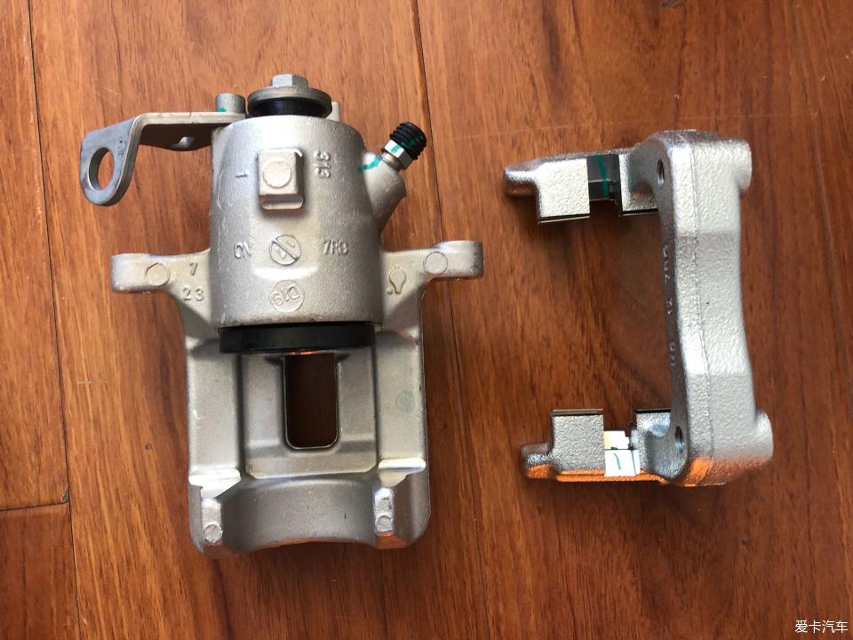

7、刹车分泵、支架,我原车是鼓刹,后来改的盘刹,因为不是原厂的配件,所以用久了会生锈,直接带来的后果就是刹车分泵回位不好,启动车的时候还经常会听到刹车分泵异响,从而造成后刹车片磨损过度,急刹的时候还会左右摇摆,这一对刹车片就是这个原因造成的,一个磨的薄,一个厚。总结:配件还是原厂的更放心,哪怕外面对你说的天花乱坠,没有利益可图谁跟你做买卖?
8、刹车盘、刹车盘用久了都会有很深的沟壑,继续使用还会加速磨损刹车片,刹车盘一般只能抛光一次,抛光的的后果就是刹车盘变薄,下雨天刹车盘遇到冷热交替容易造成了盘裂,那就麻烦了。所以原厂的品质还是最好的,莫贪便宜用那些所谓的原厂件,得不偿失。总结:定期清洗盘面,如果刹车盘薄了一定要及时更换。
