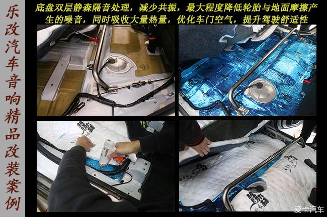

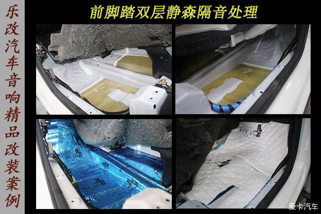

我们知道,底盘的前座部位不但容易引起路噪,同时也是胎噪,以及发动机噪音的主要来源。所以我们在拆除座椅、安全带扣座、地毯之后,对这部分进行降噪处理的时候,特别注重多种噪音的综合处理。
    处理完细节部分之后,剩下的其他部分主要噪音为路噪,为了达到车主高性价比的要求,第一层的止震板选用静森环保隔音丁基橡胶材料,再加上静森环保隔音温莎棉进行优化,不仅可以隔声吸音还可以做到环保抗菌,轻松搞定底盘路噪。

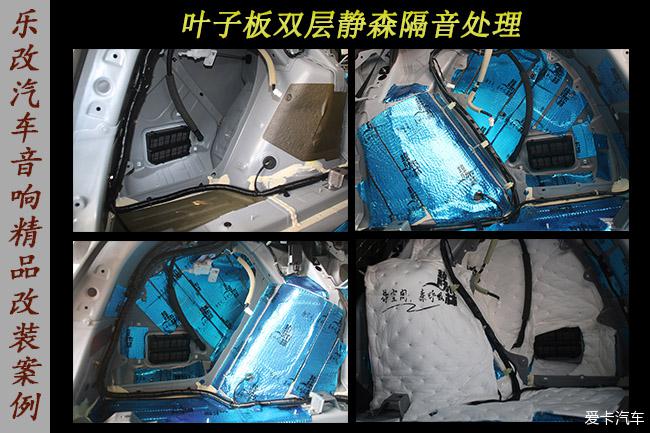

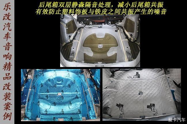

大多数车型后备箱位置都有一个空腔体用来放置备胎,这个空腔体在汽车行驶中,钣金的震动会在空腔箱体中被二次放大产生噪音。后备箱靠近后叶子板位置结构比较特殊,也是极易形成低频共振噪音的,原车的后备箱和后轮内叶子板没有任何的隔音减震材料。
    后备箱和后轮内翼子板汽车隔音改装第一层,满贴静森环保止震板,抑制后备箱空腔共鸣产生的钣金震动噪音。
    后备箱和后轮内翼子板汽车隔音改装第二层,满贴静森环保温莎棉,吸收各频段的残余噪音。
