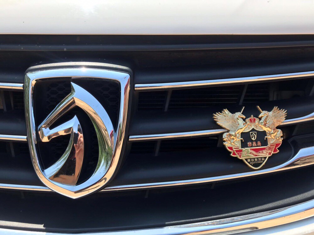

欣赏完我的小三正面照和后面照,接下来就开始来说说怎么更换空调滤的事。首先就是打开车的右车门,是不是很简单,哈哈哈……
