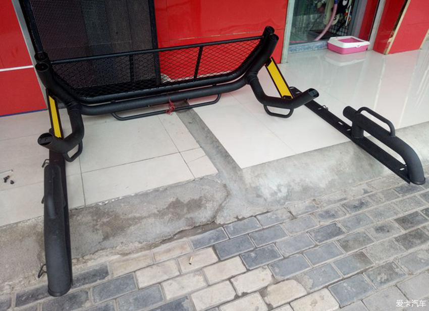

首先打开精美的包装哈,镀漆工艺很不错,不容易磕碰掉漆。
这个是靠近车后窗玻璃的围栏。

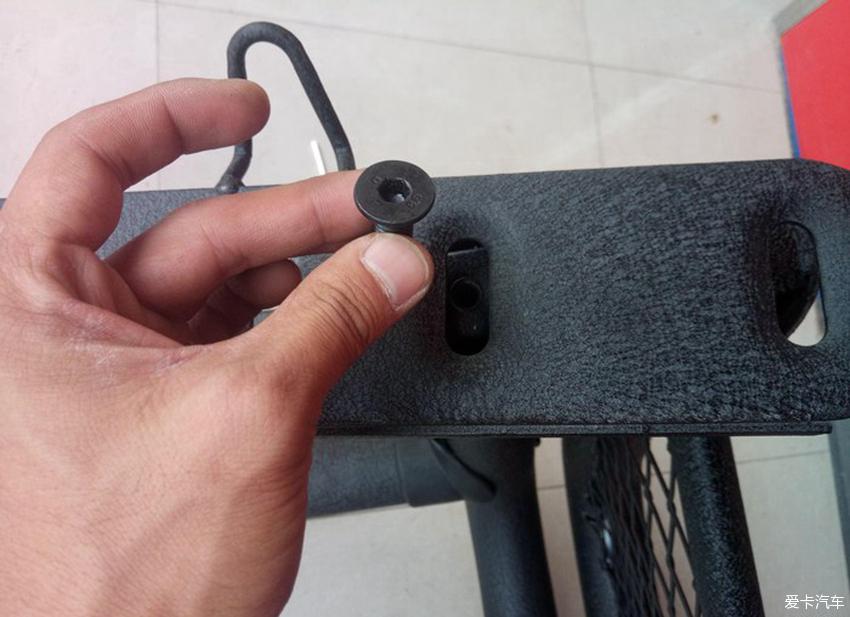

配件螺丝,最好先分类归整,用起来方便一些哈。
各个连接部位的塑料垫片。
说起来装饰垫片质量很差喔,是生胶塑料,并且比龙骨架筒连接处要小,很难塞进去,利用热胀冷缩原理放在暖气片上烤了半天,还是不行。基本一卡就碎。不过这个可以不要,不太影响美观。

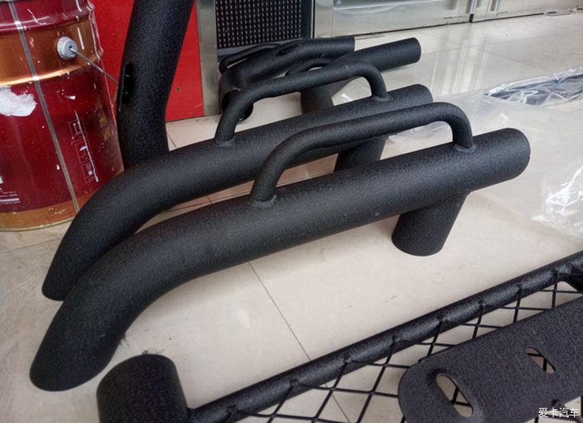

侧拉件。

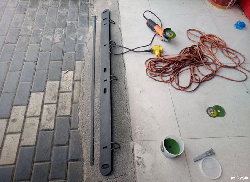

平底板焊接有绑绳挂钩,很实用,也很结实。
所以,这个要拿切割机切除。首先,拿板尺记号笔标记好直线,然后切割机切除。底板的用料厚实,切除有难度的,不要着急,慢慢来,免得切割机跑偏,切的不直,影响整体美观。

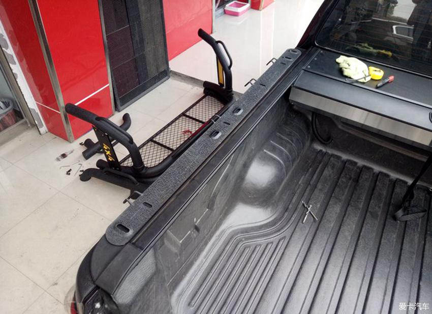

安装了平顶卷帘后盖,平顶卷帘轨道板内侧大概是有5-6公分的延伸面的。因为我要全程原车无损安装,所以我计划把龙门架固定螺丝扣安装在平顶卷帘盖的轨道板上。这样就不用在原车的翻沿上开孔上螺丝了。
龙门架厂家开好的螺丝安装孔位是没法用的,位置太靠外侧,想要安装就得原车开孔。这里用10mm的不锈钢开孔钻头重新开孔,位置稍靠内侧,具体位置要从下面测算一下,将龙门架底板和卷帘轨道底板一起打穿。总之就是只将卷帘轨道板和龙门架固定在一起就好了。两边龙门架底板放在统一的位置,拿卷尺做好标记,两边眼位对称。(建议每侧三颗螺丝,厂家配好的螺丝长度适用,可以直接使用)
然后拿下龙门架底板,组装好龙门架,抬上车。需要注意的是,先不要把龙门架所有螺丝上太紧。因为组装好的龙门架不一定两侧平行。(只是松紧螺丝,我前后折腾了好几次)上车之后,两侧不合适的地方先手工调整合适,龙门架螺丝不要太紧是可以来回扭动的。然后一个人轻抬起一侧从底板下方上紧螺丝,两侧同理。
调整好龙门架的位置之后,从上方我们新开的眼穿出螺丝,从车厢内部扣好螺母件,最好自配大一些的垫片,这样会更加结实。

这款应是纳瓦拉的配套龙门架,安装在长城炮上,稍高一些。但是整体还是很不错的。靠后的侧拉造型可能有些太繁杂。如果不喜欢的话,靠后的那对侧拉杆我觉得可以不用安装。
