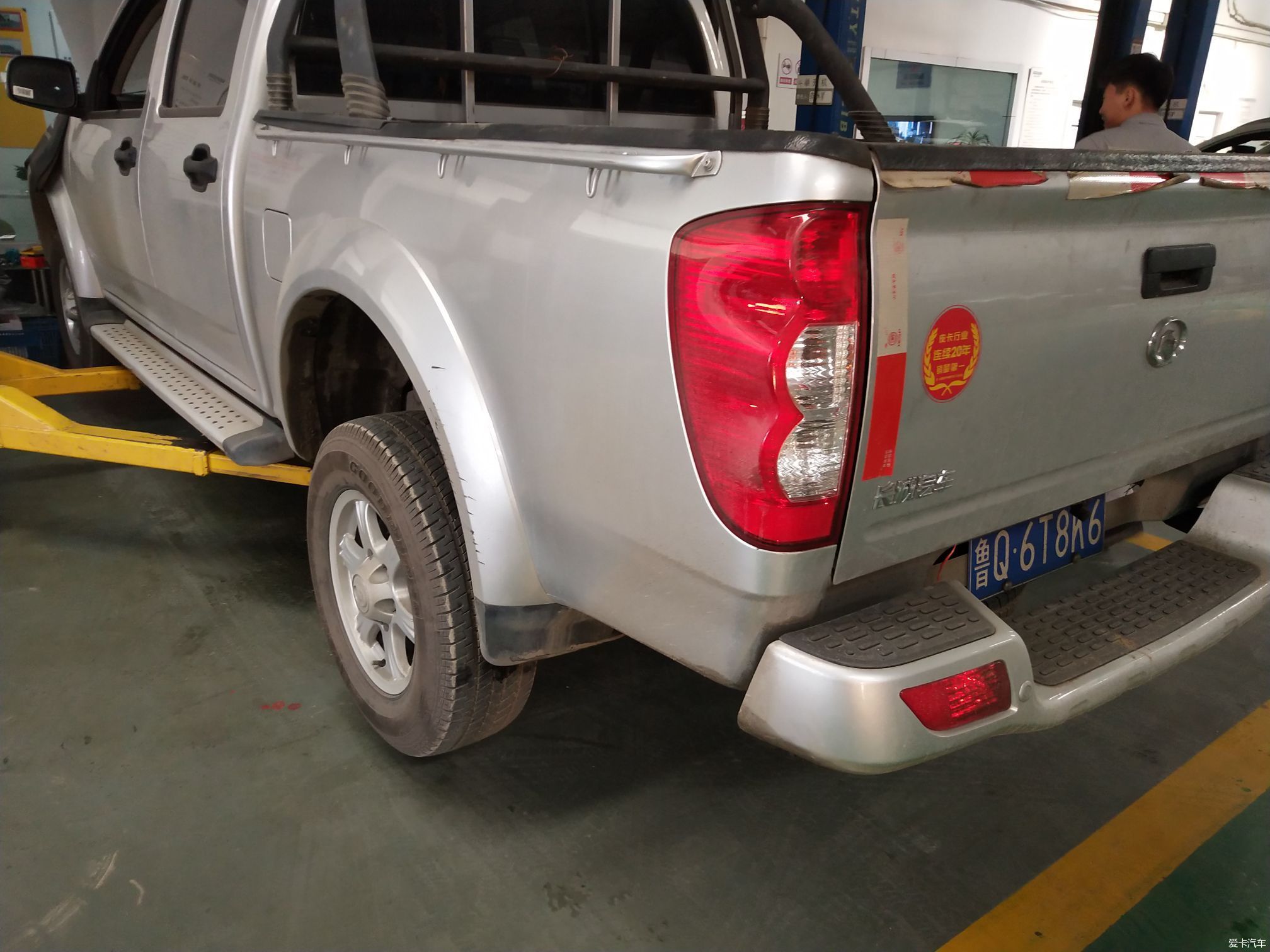

提起风骏车,大家首先想到的是皮卡车拉货的,不像对待轿车及SUV那样精细,保养洗车也没有轿车那样经常清洗,车辆也没有抛光打蜡,甚至连保养都不及时,想起来就保养一下,想不起就一拖再拖。殊不知车辆都是一样的你不经常对它保养,它就有可能经常出故障。所以皮卡也是车,也需要加正规加油站的油,也需要定时做保养维护。
保养前需要将车辆前机盖打开,铺上车辆防护套
保养前需要将车辆用举升机举起
专业拉货,后面空间杠杠的

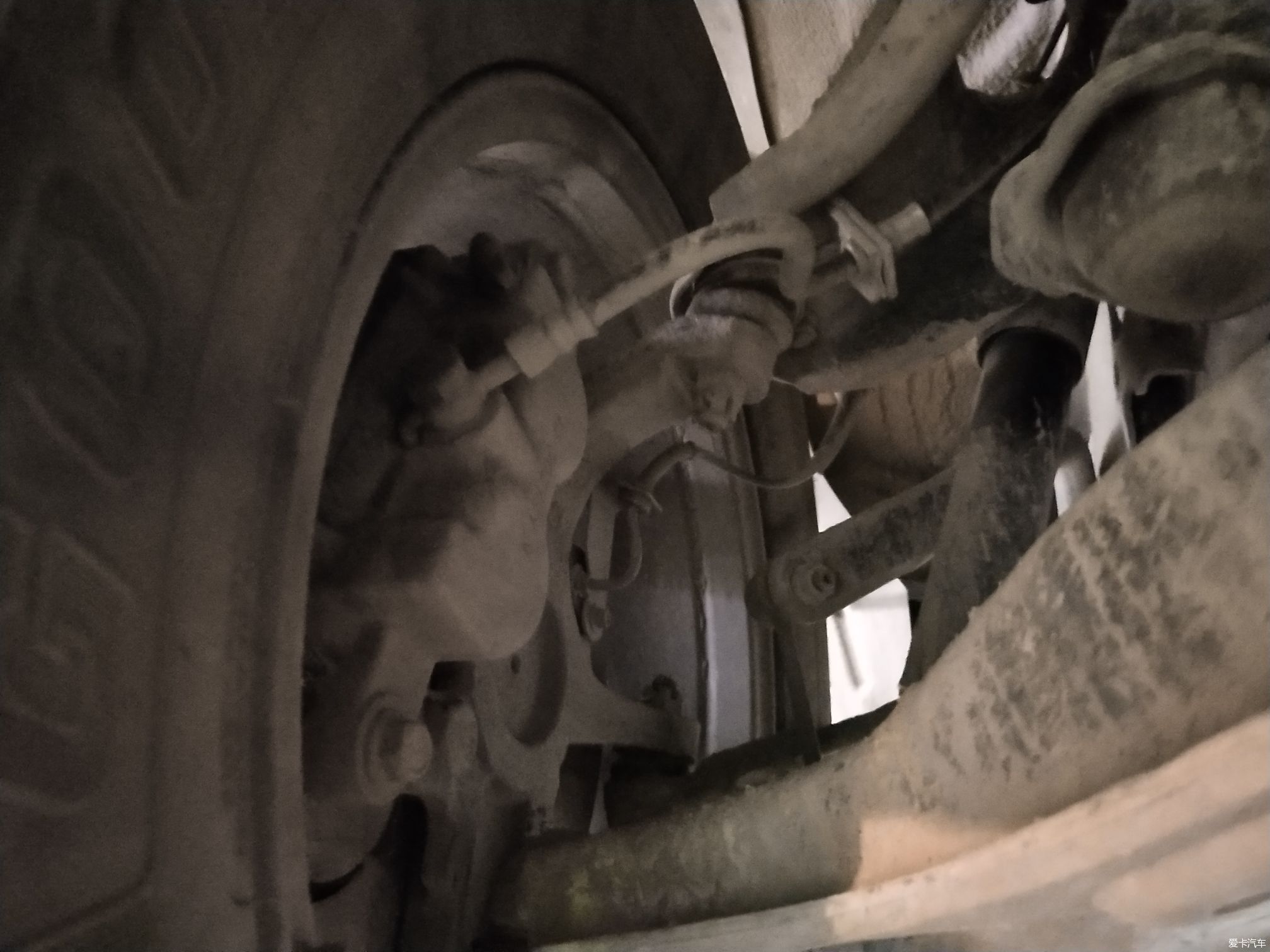

前双叉臂悬架适合工地路况

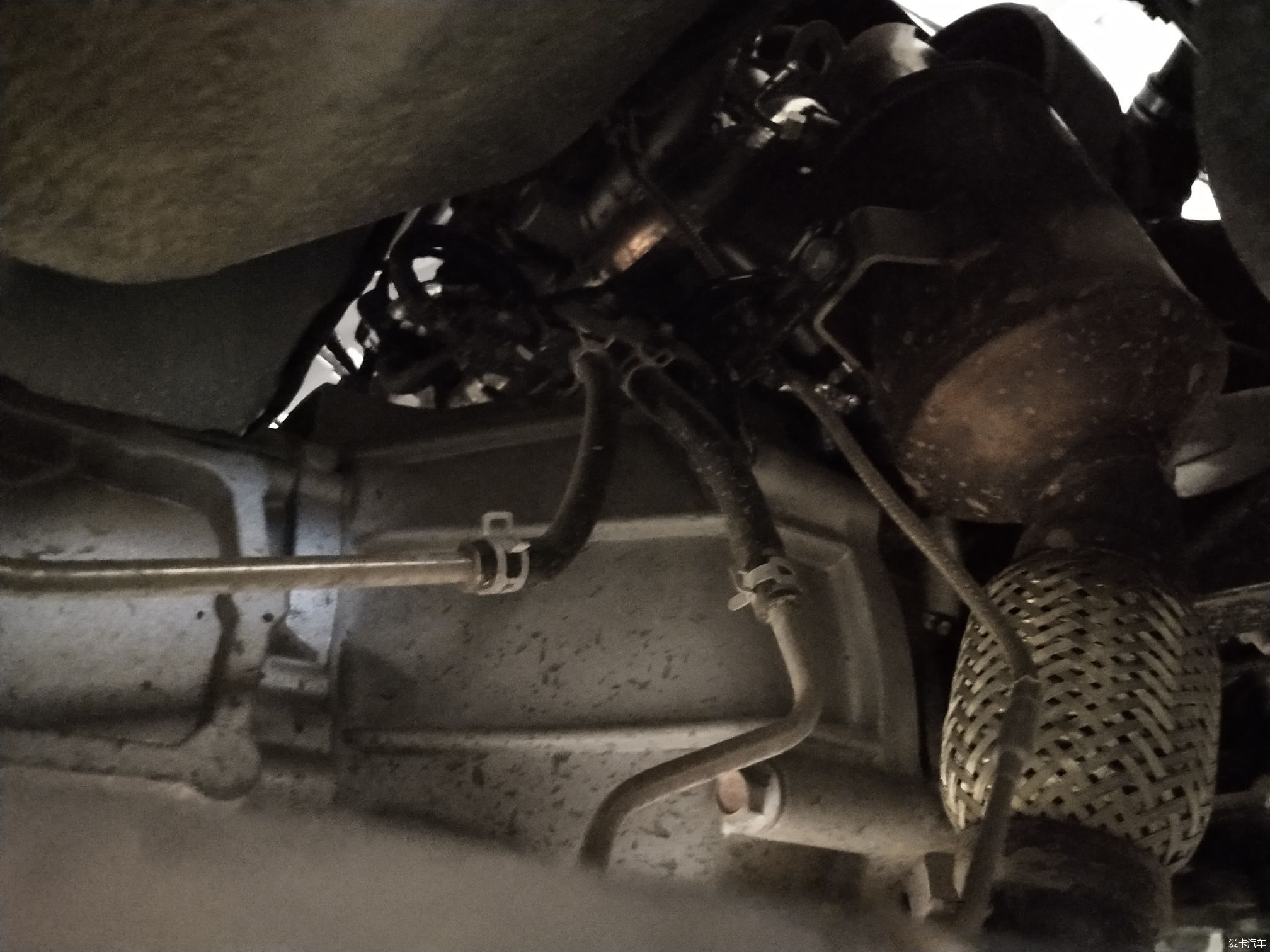

国六版增加DPF颗粒捕集器
后整体桥钢板悬挂,耐用结实
这款车采用的是非承载式车身和底盘 非承载式车身就是可以承重的 ,适合车辆拉货
