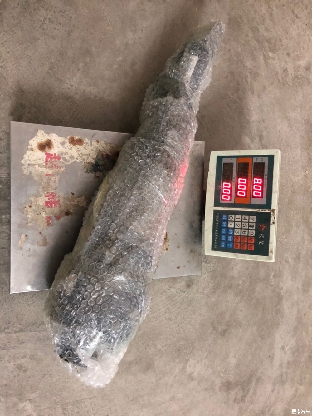

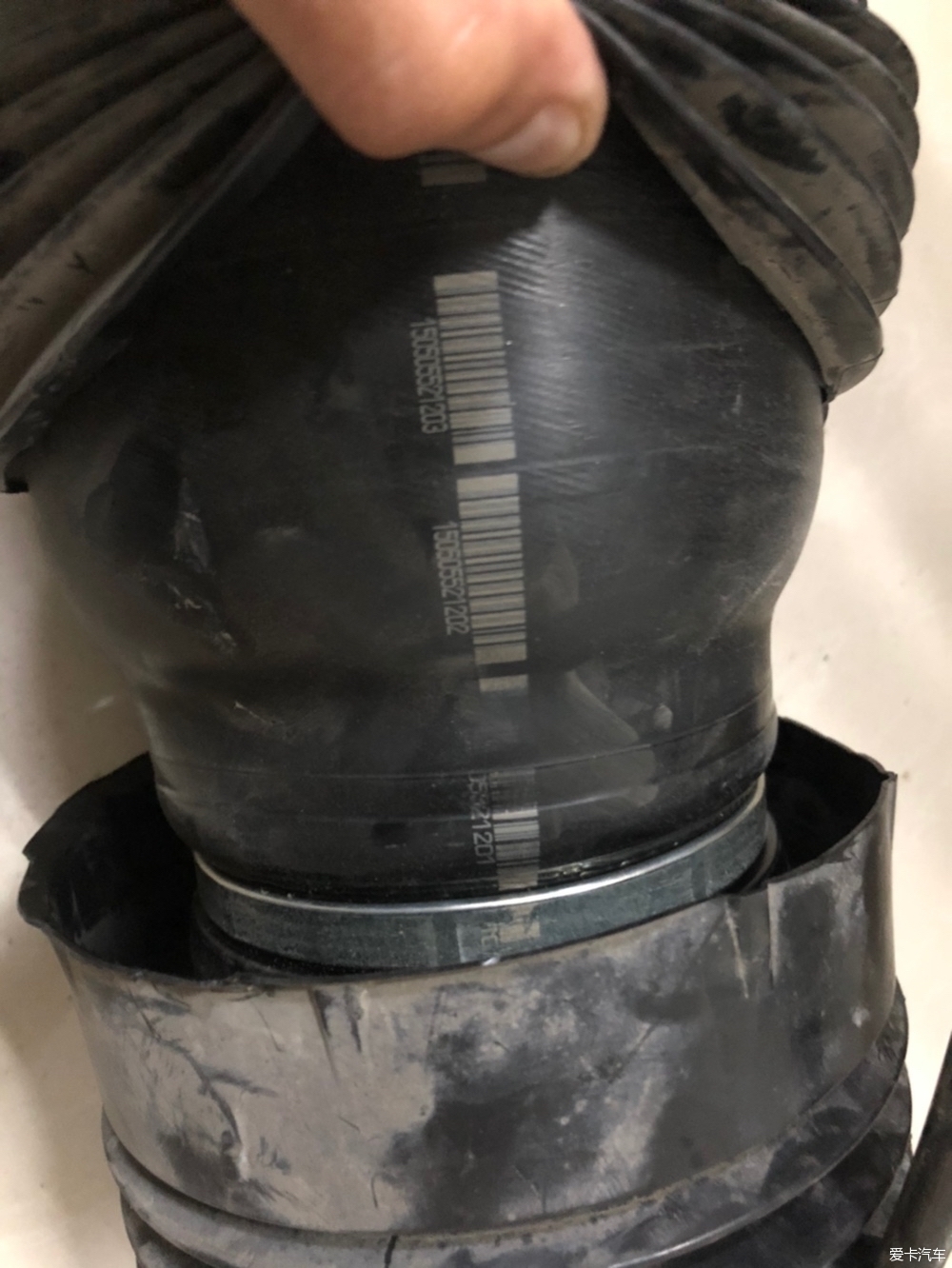

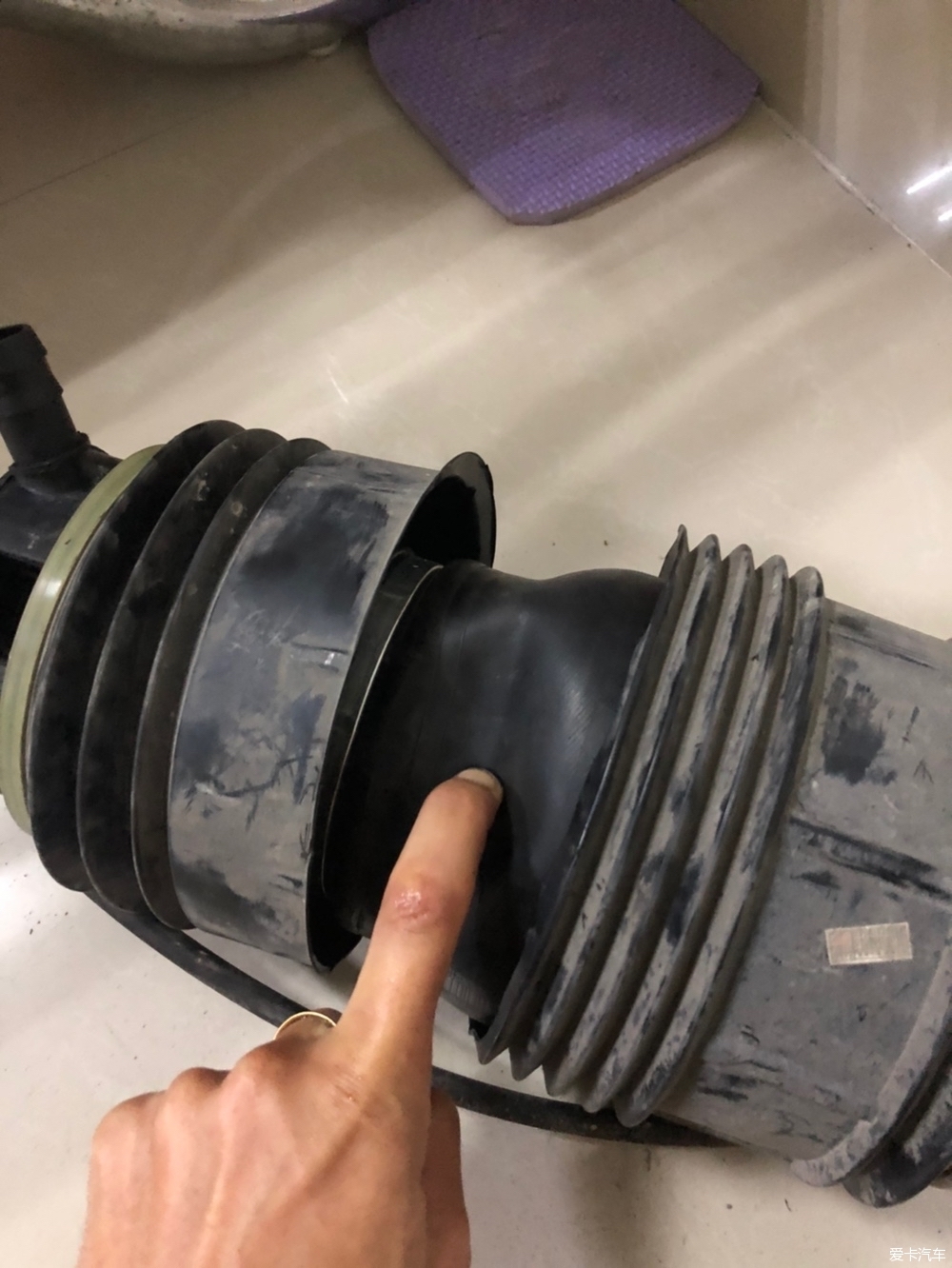

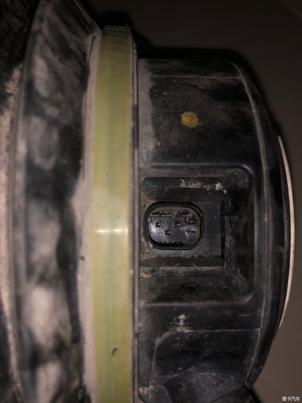

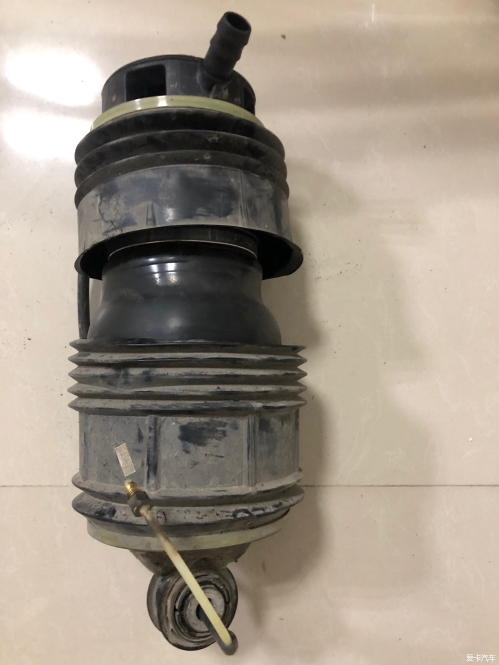

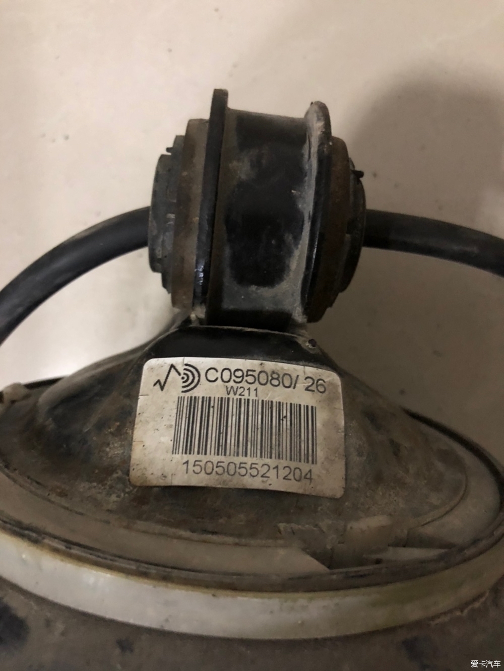

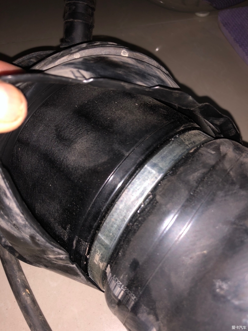

车子一边低趴了,但可以正常行驶,只是倾斜度太大不舒服,所以索性把前后气包拆出来一起更换了,如果是机芯坏了那只有换总成咯
换不多说,直接看图内注释。

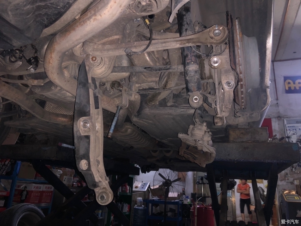

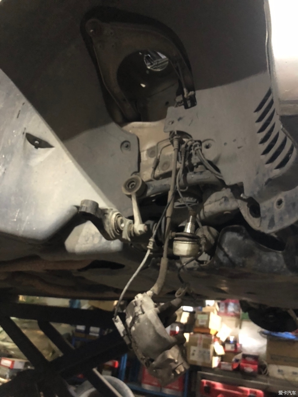

拆前减震必须大卸八块
从底盘下往上拍

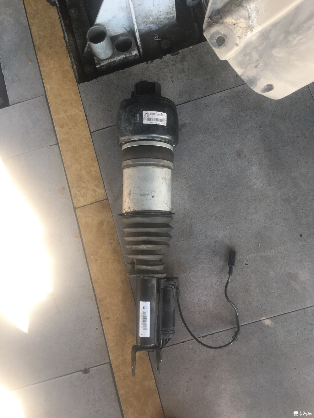

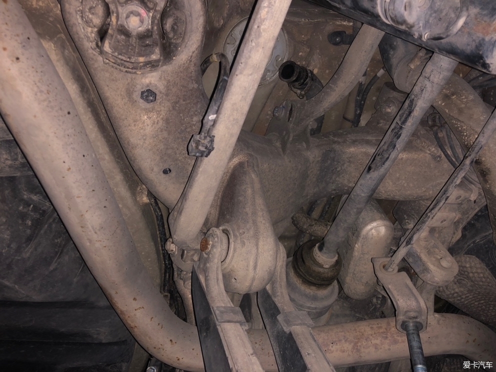

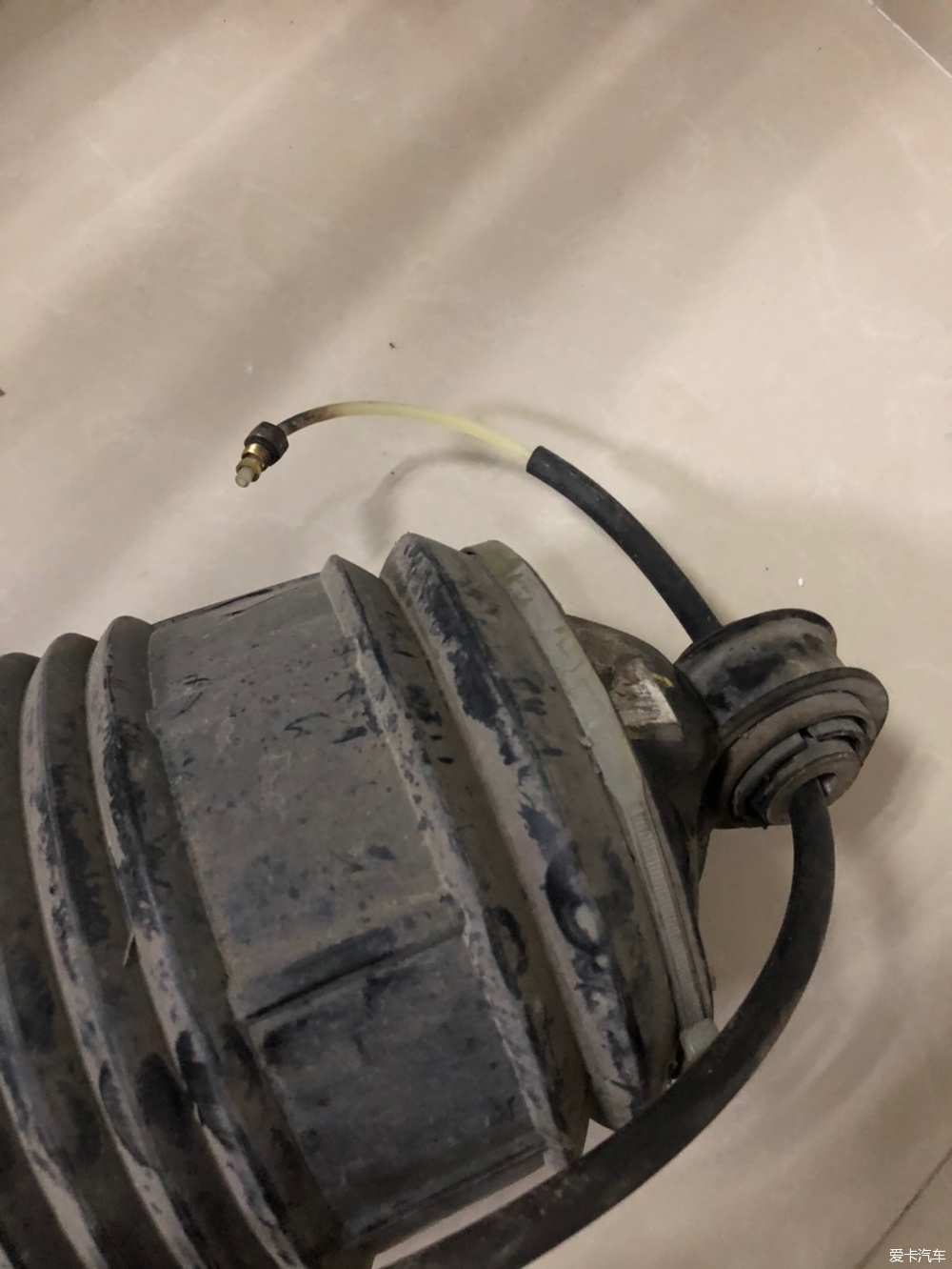

后减震和后气包是单独分开安装的,后减震带电感电磁阀插头,可以调节软硬,后气包只负责升降、支撑车身。

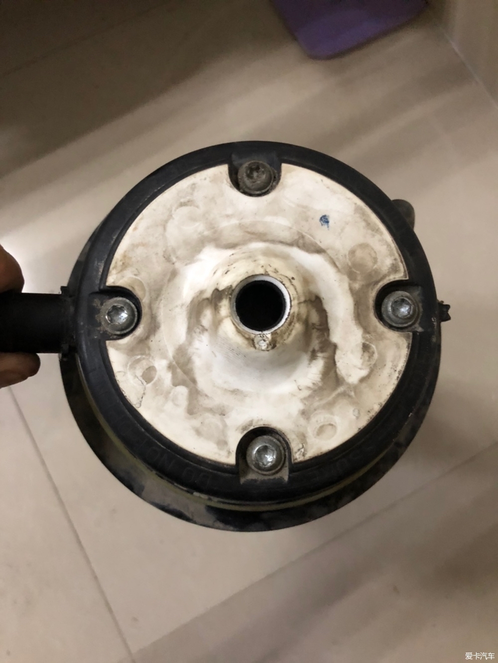

后气包顶部的圆形安装位置。

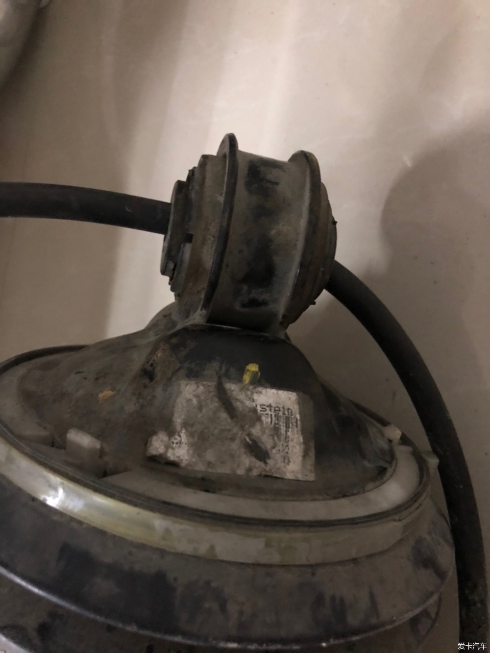

。。前后两兄弟。。
前减震16斤
后减也接近7斤了

③这个电磁阀盖也是可以单独更换的,会报故障码。

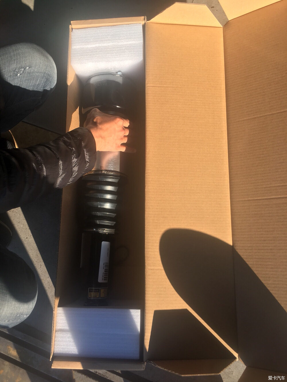

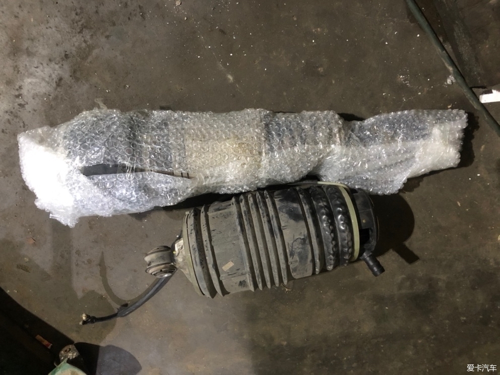

我几周前朋友介绍刚修了前减震,趴了。 之后打方向响,检查发现是桶身蹩着劲响,核算了下架起车,发减震到广东修再发回来,尽管有质保返修免费但是修理店都不知道之前换气包怎么会引起现在的问题,所以买了新的换了,不费这劲了。
恰巧朋友发了安装气减的视频:不说维修,安装几乎没有一家店装的是对的。
这几天把拆下的发过去修了,返回时候几乎没有包泡沫,直接用个破纸箱发回来了,纸箱硬度根本不行,减震很可能摔弯了。真心感叹中国不要提什么匠人精神,基本能把事情做好都不行!
减震不能摔,一点点弯根本没法目测,所以上面返修回来的能否用完全不知道。
花钱买个教训,这种消耗品不要修了,买个新的国产的用用就完了,有质保。不差钱就买个bilstin的,代理拿价格还可以接受。

谢谢,后续我会交代包装严实点。
