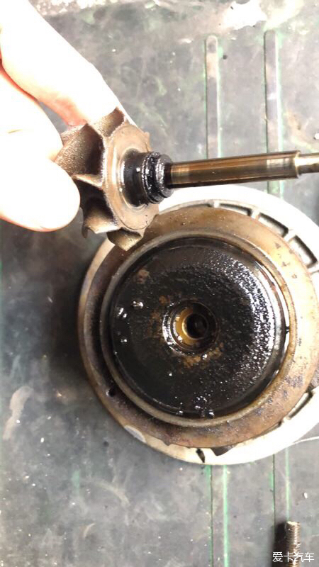

涡轮可以修和维修方沟通后拆去发顺丰维修 ,维修轴承部分漏油和更换钛合金锻造轻量叶片,维修升级一举两得

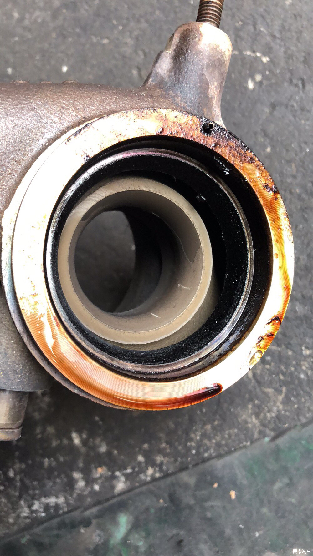

13年12月的E260l 跑了16万公里涡轮内漏,废气阀也有问题 串机油,开始想更换涡轮,无意看到有修的说换轻量的钛合金叶片 涡轮迟滞会好一点 修好和新的耐用性差不多,下一个15万公里估计也跑不出来了 年底提一部新能源这个E边用边收藏

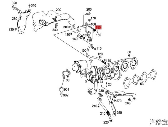

楼主你好,你所说的废气阀串油是指的哪儿个部位的,是进气歧管下面的那个吗?
来自 爱卡iPhone版 发表于 2019-09-20 17:59    IP属地:未知

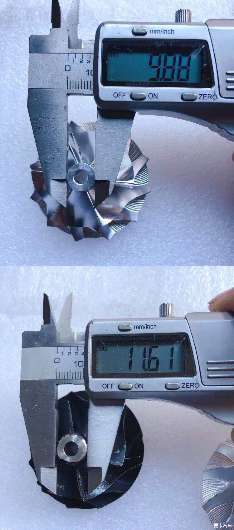

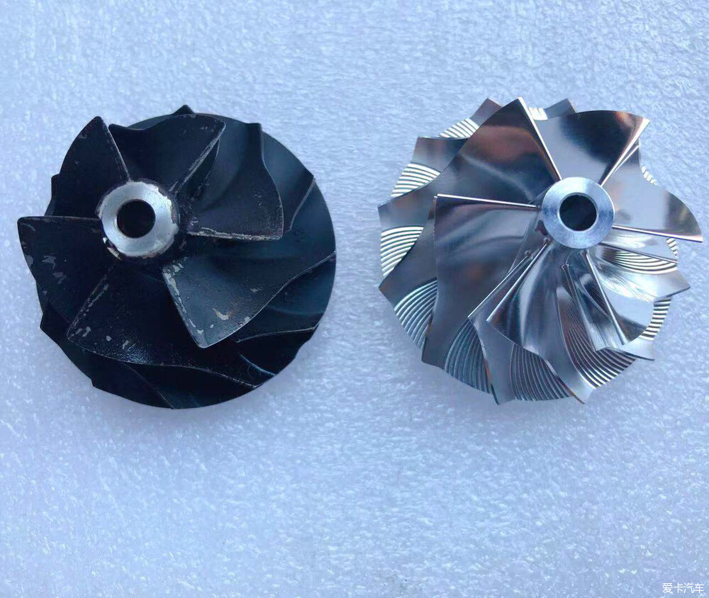

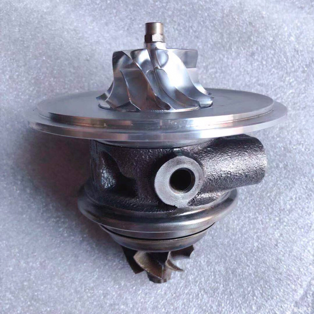

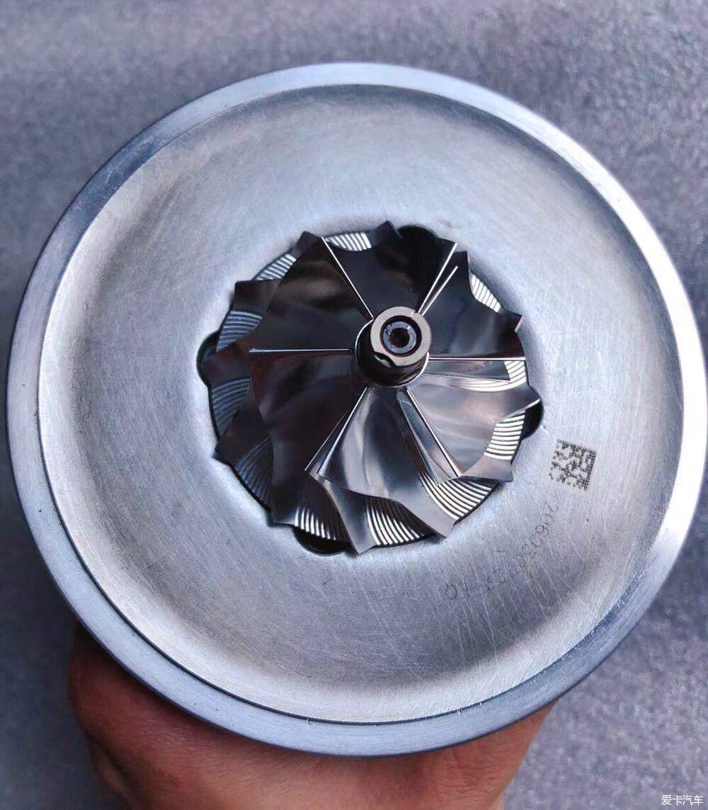

新涡轮
叶盘安装好
新旧涡轮比较
新涡轮叶片进过优化加大
轻量化结构
新旧涡轮比较
