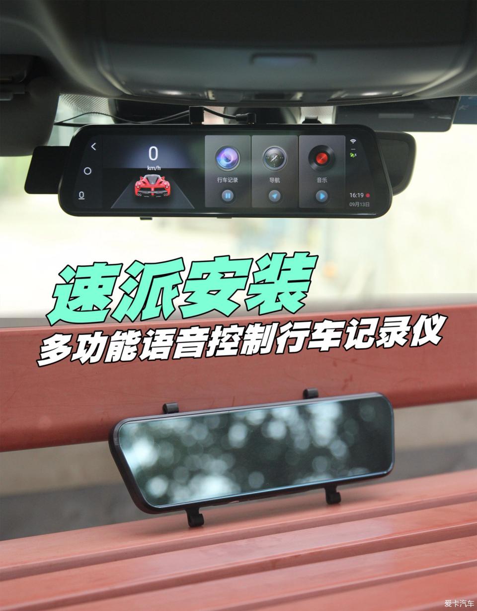

行车记录仪可以说是最近这几年基本上每辆车标配了。就像是买车之后第一想到的是贴膜、买脚垫一样,现在买车增加了一项就是买行车记录仪。所以对于现在的车主们来说,对于记录行车信息避免不必要的纠纷还是很重视的。可是早在十年前,大部分的司机还是没有行车记录仪的,这里将一个当年发生的真实故事。讲之前说一下我第一个行车记录仪应该算是2010年购买的,就像是卡片机一样的那种。有一次跟着单位的车出差,那天北京六环的车并不多,但是在慢行道行驶的大货车比较多,而且开的很慢,我们的车是金杯车,可能司机早上起来还没有完全进入角色,所以车速也不是很快,结果后面有一辆小车,不停的在后面闪着远光灯,后来干脆就从应急车道超上来,到了我们前面就是一脚刹车,结果我们没有进入角色的司机直接就追尾了。下车之后,前面的小车下来一个小伙,这里注意是一个小伙,我们车上下来了四个小伙。那个小伙眉毛一竖说了一句赔钱吧,你这追尾了。我们当然是不服,最后报了警。警察在询问完我们发生的情况之后说,你们要是谁都说没问题,那就去交警队做事故鉴定,期间发生的所以费用全责方承担,前面的小伙听完可能是怕自己被查出来故意别车,因为交通法规规定故意别车涉及危险驾驶,不仅是全责,情节恶劣还会涉及到刑法。那个小伙同意赔偿我们300元,后来这事就是这么解决的。不过足足耽误了三个小时。回想一下如果当时我们的车上要是有行车记录仪,小伙一看有行车记录仪,可能当时就会承认错误赔钱了。也就是那一次事后,我购买了第一个行车记录仪。因为我也经常在六环上跑,一个是担心被大货车掉下的石子砸伤,另外一个就是防止有人碰瓷。

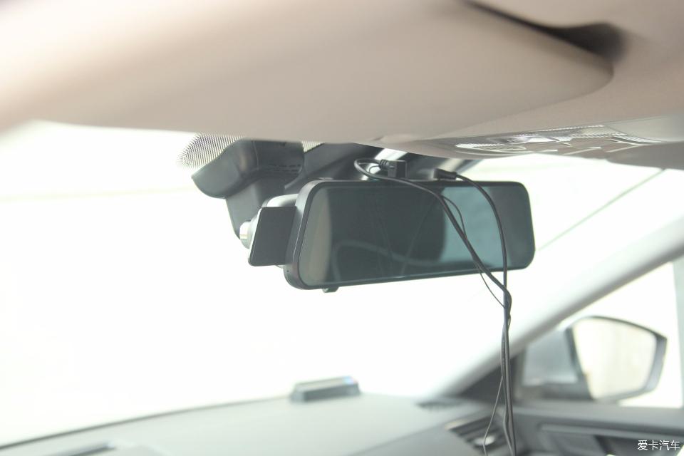

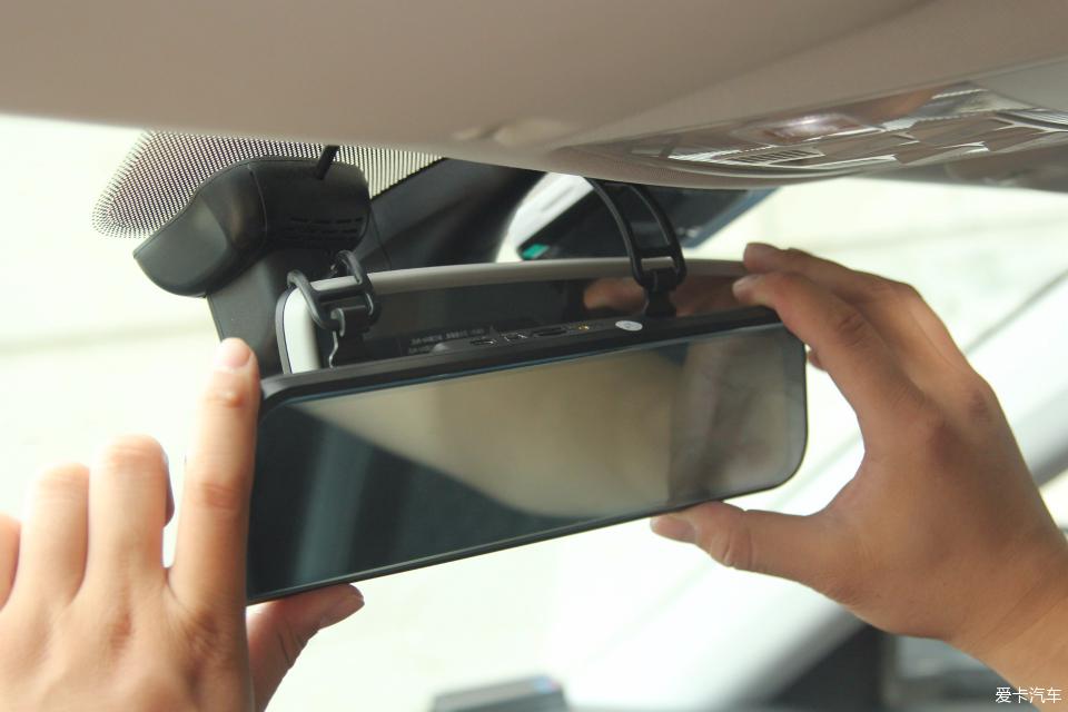

对于安装来说还是很简单的(主机)
如果要是安装后摄像头相对会麻烦一些
如果自己不会
建议还是到装饰店安装
插上对应的线就可以安装了
我第一次就忘记插线了
向左侧可以拉伸的摄像头
最大的好处就是可以居中调整与原后视镜位置

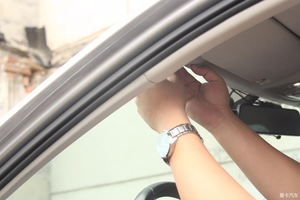

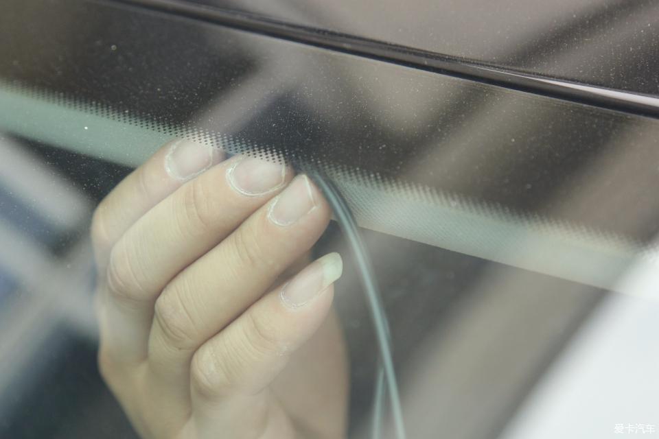

走线的方法很简单
沿着车顶位置
把线塞进去就可以
之后在沿着B柱塞进去
GPS 模块可以放在这里
也可以放在中控台下面固定就行

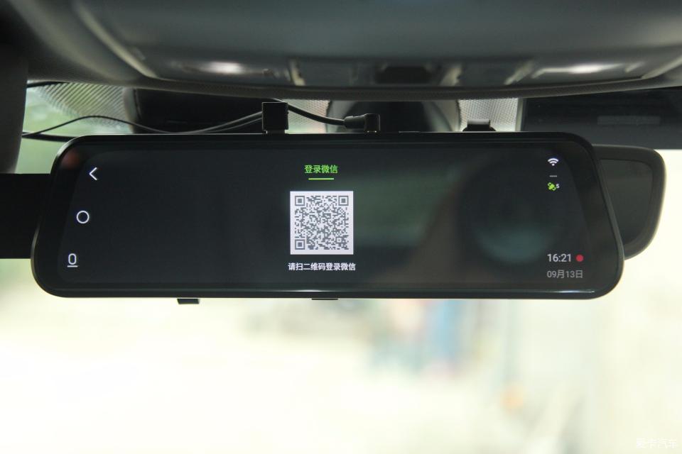

开机之后的界面
开车问问
可以使用赠送的流量卡
也可以使用手机热点
我使用的是手机的热点
连接方法基本上和手机一样

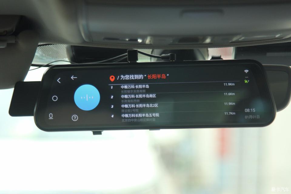

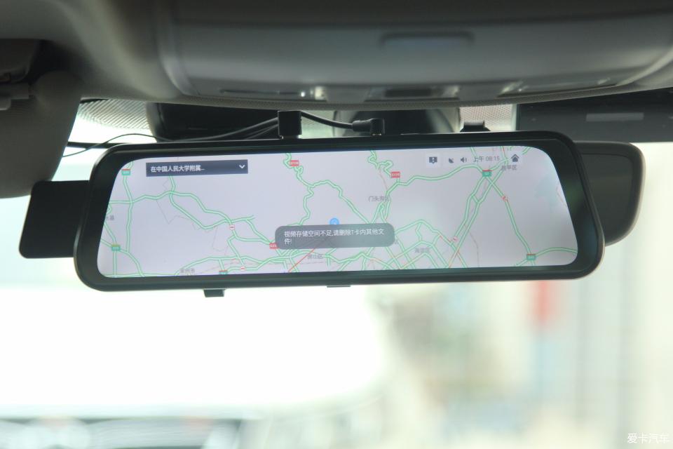

导航使用的是高德车机版导航
我还是比较喜欢高德导航的
支持语音控制
比如说:你好问问!我要去长阳半岛
语音识别速度和准确率还是不错的

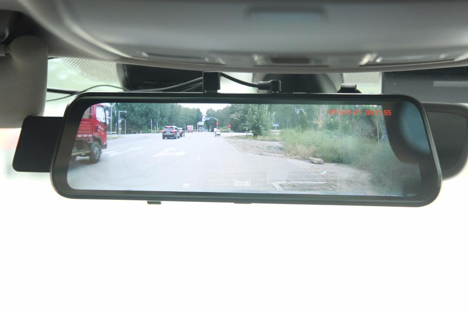

行车记录仪的清晰度还是很好的
广角基本上覆盖整个机器盖
就是由于屏幕比例的原因
显示的是一部分画面
可以上下拖动显示位置

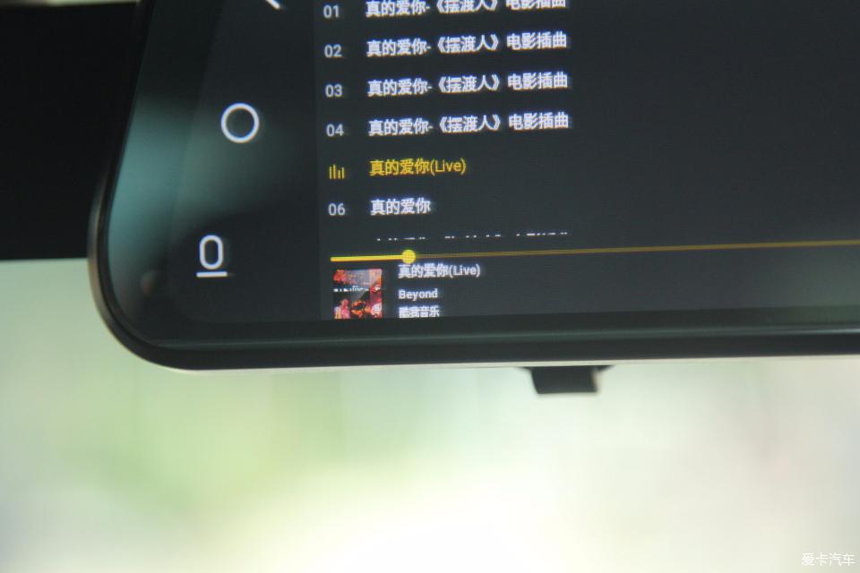

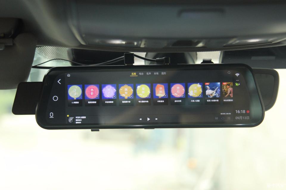

预装的APP
点击酷我音乐
如下图
或者使用语音都可以
想听什么歌曲也可以直接说
例如:你好问问,我想听BEYOND真的爱你
如下图
不想听了可以说停止播放。
