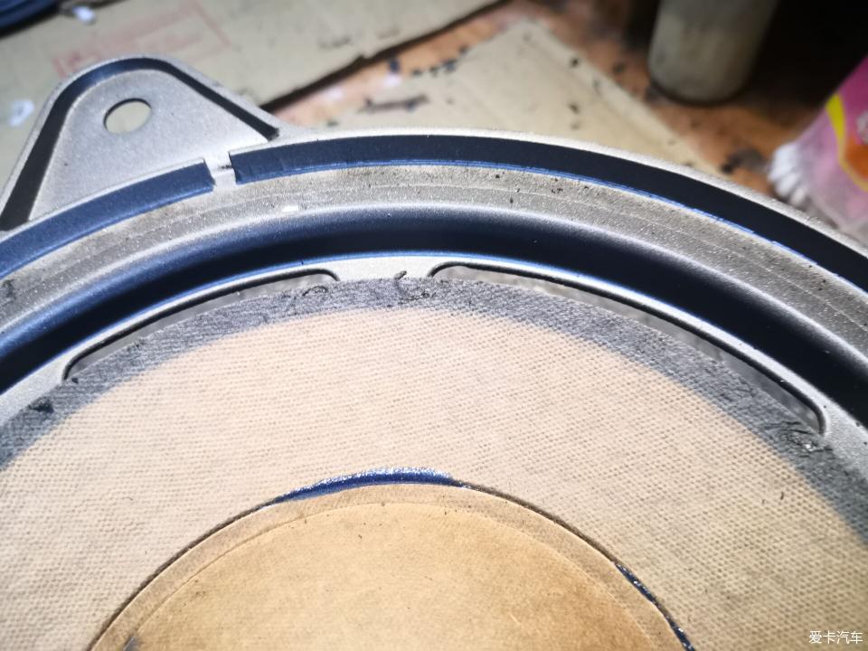

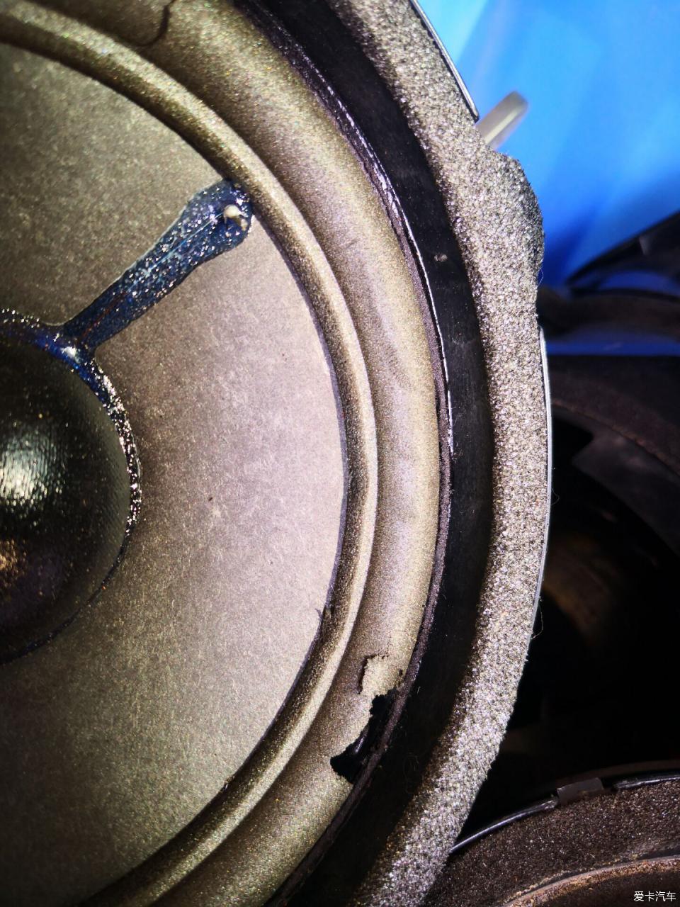

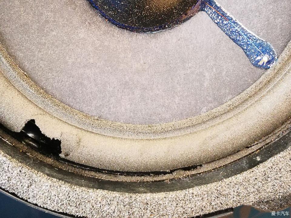

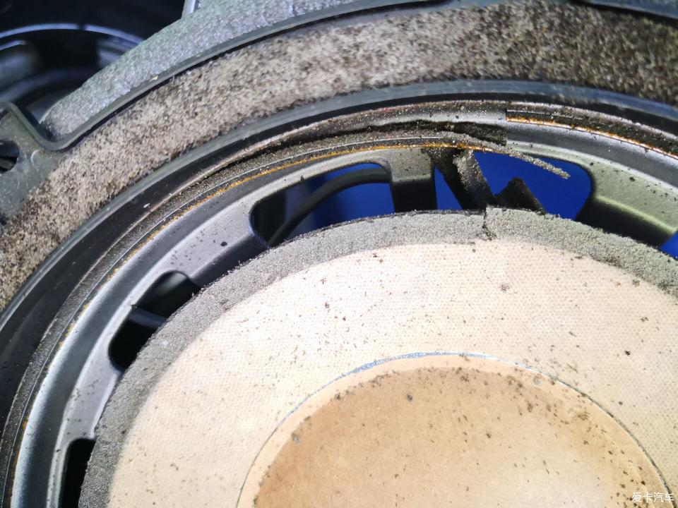

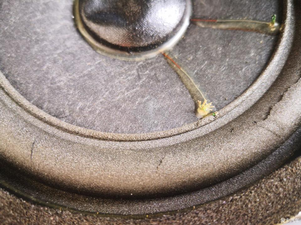

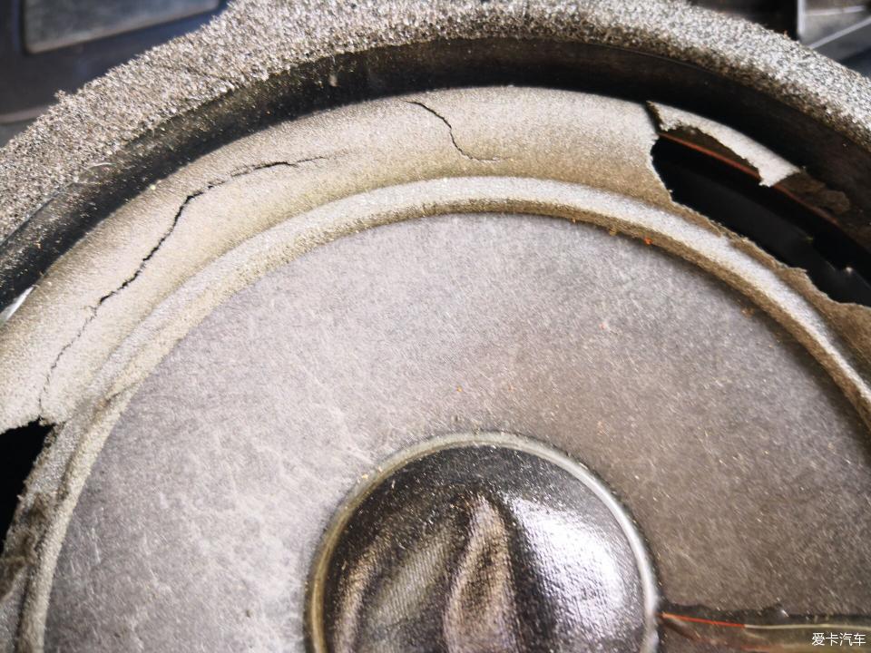

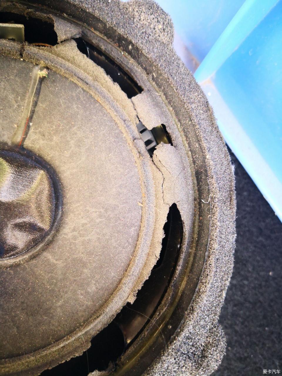

雷克萨斯的高配车都是用马克列文森喇叭,这套音响相当贵,象LS460整套差不多要15万,这喇叭音质对得起这价,音质真的一流,现在在日本网站上买一对高音要3000多,一对前门的6X9喇叭要7000元。这喇叭音质没得弹,但这喇叭容易烂边,在南方潮湿地区一般10年左右就烂边,原因是这喇叭用了泡沫边,这边软,出来声音柔和甜美,细节表现力强。但所有用这类边的喇叭都容易烂边。一般车上音响有异响,就是这原因,还有一只坏,差不多全车的都坏了。
    我是音响玩家与卖家,欢迎大家与我私信交流

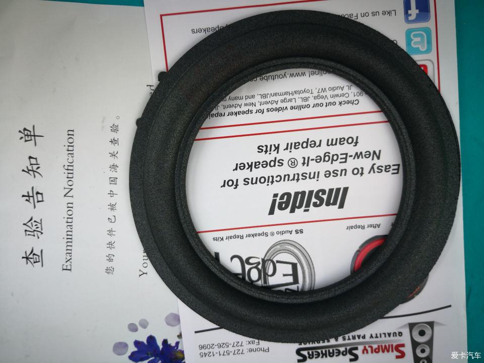

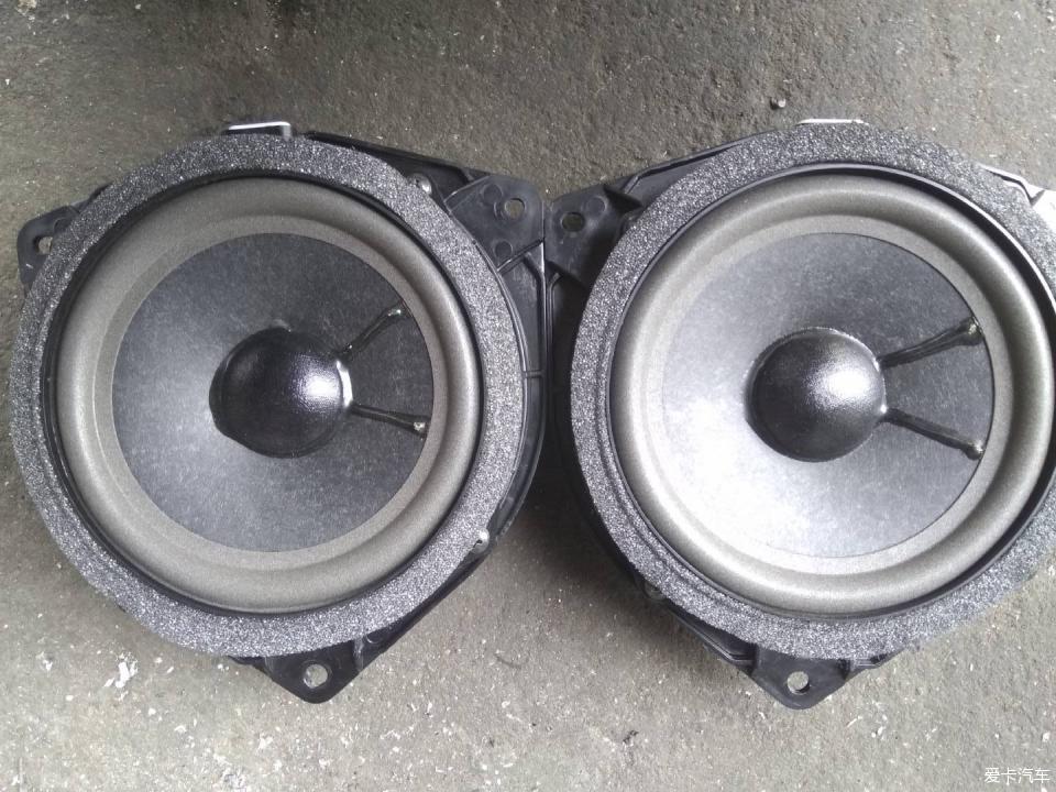

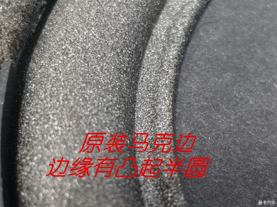

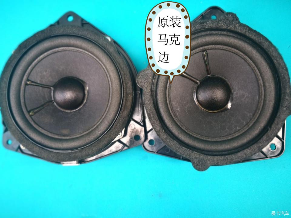

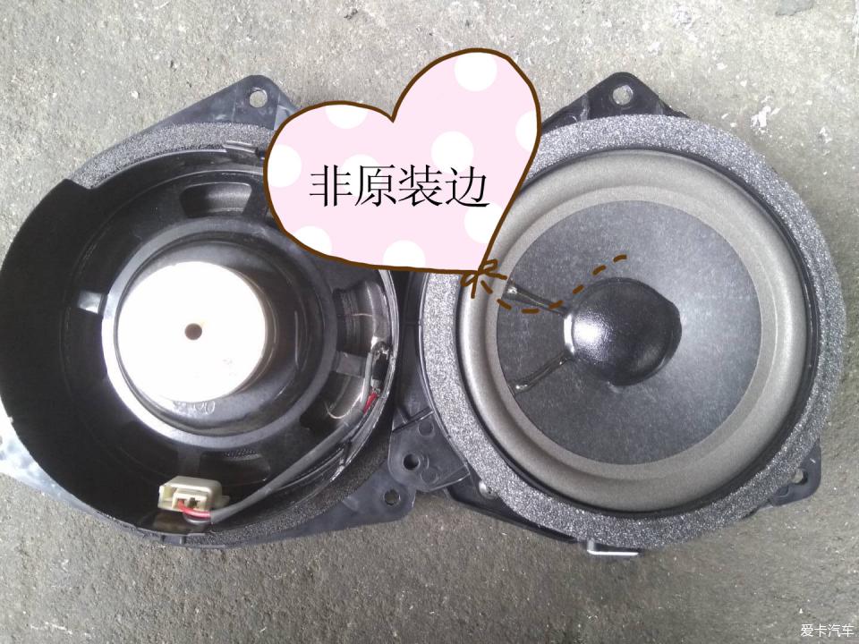

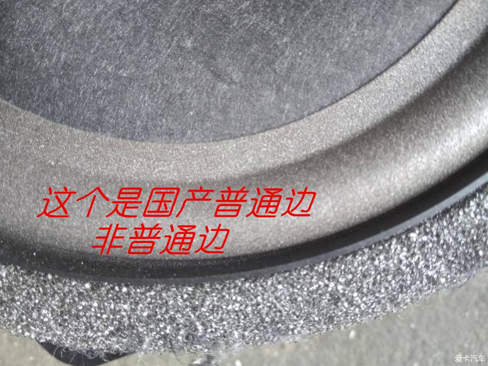

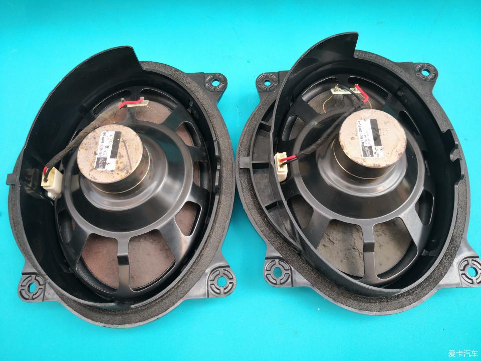

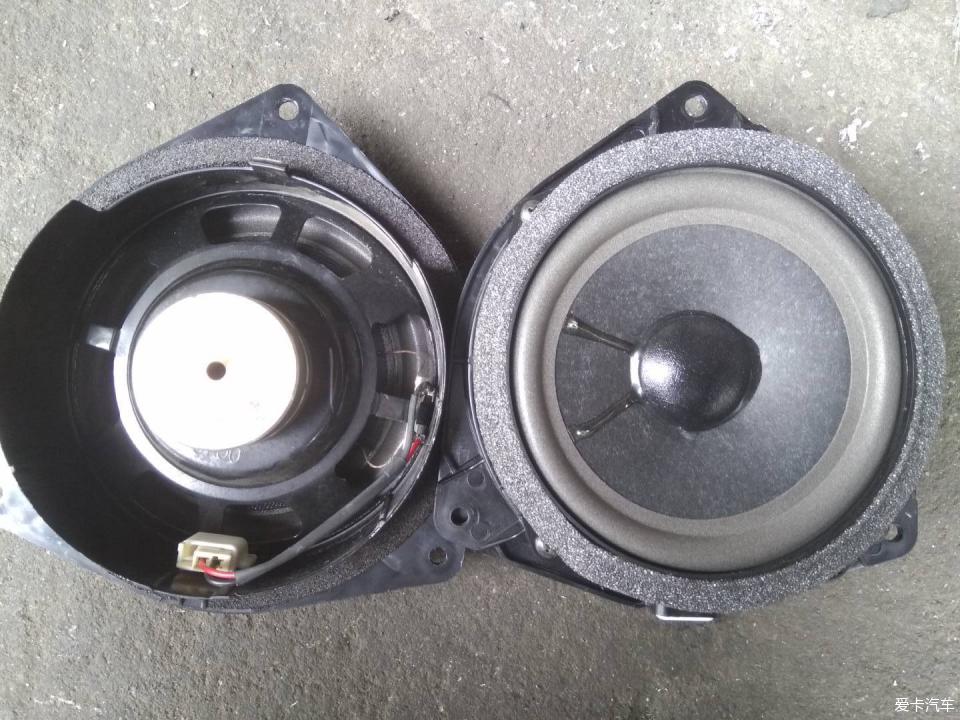

马克喇叭坏了,很多车主为了省钱,直接在国内买一套便宜的喇叭装上,多数车主发现这喇叭音质远比不上原,这感觉是对的,其实国内多数卖家或修理店用的是国产边,这种边比原装边薄一点,但比较硬,阻尼大,出来声音偏硬,细节出不来,其实还比不上普通喇叭(有点暴殄天物的意思)下面发一下这东西国产边与进口边的图片。

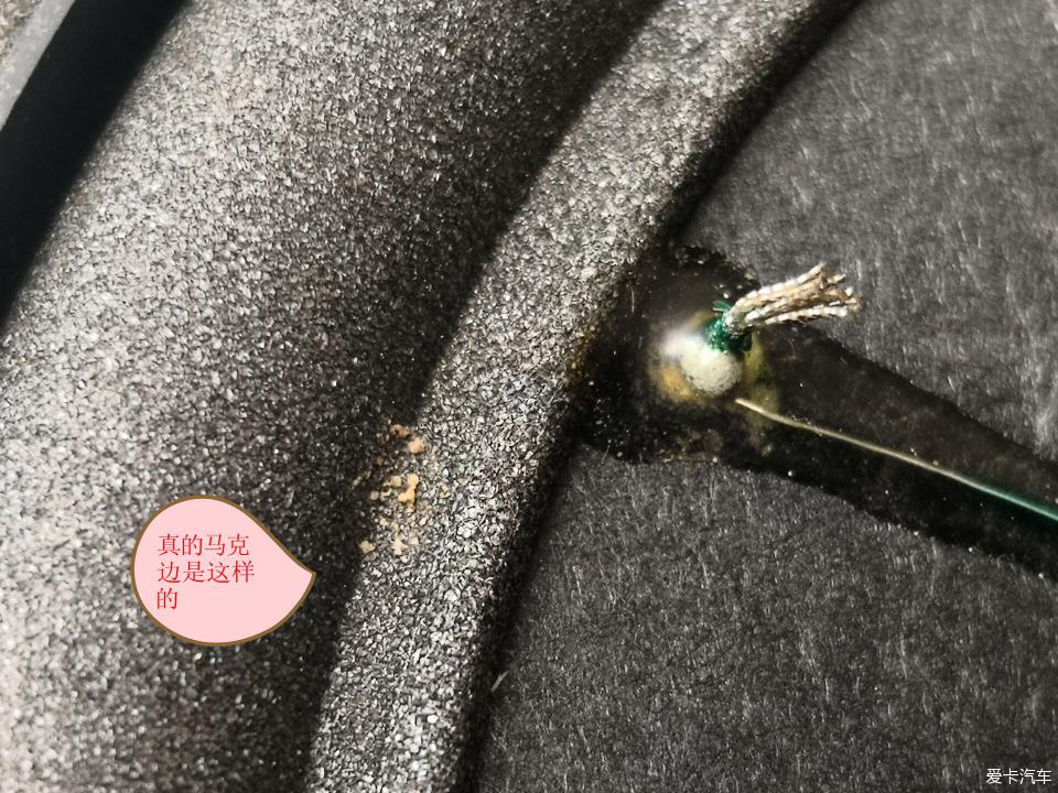

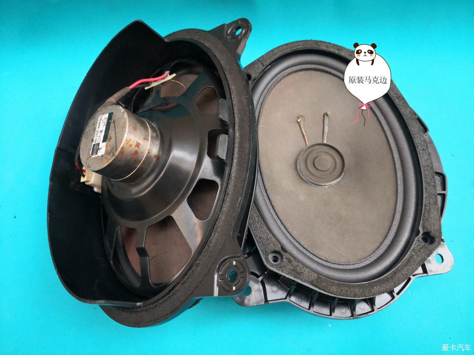

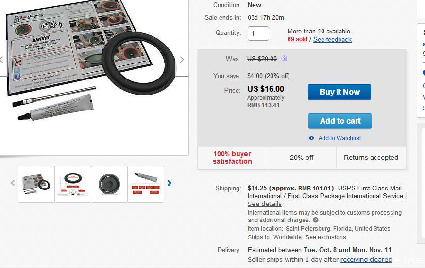

真的马克边比较软,出来声音好,这东西技术含量较高,所以卖得比较贵。这个我原来在美国EBAY上买回,120元一条,运费100元,税20%,成本360元左右,如果买两对就比较划算。卖家是送胶水的,这种泡沫边最好用专用胶水,要不用其他胶水可能边的使收缩,影响受力。

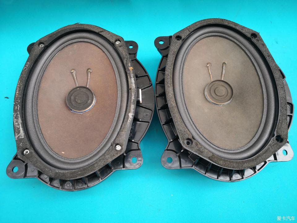

换上原装边是这样的,换上后,音质与原来一样,没有变化,这样还可以再用十年,比原拆车的要好点。
