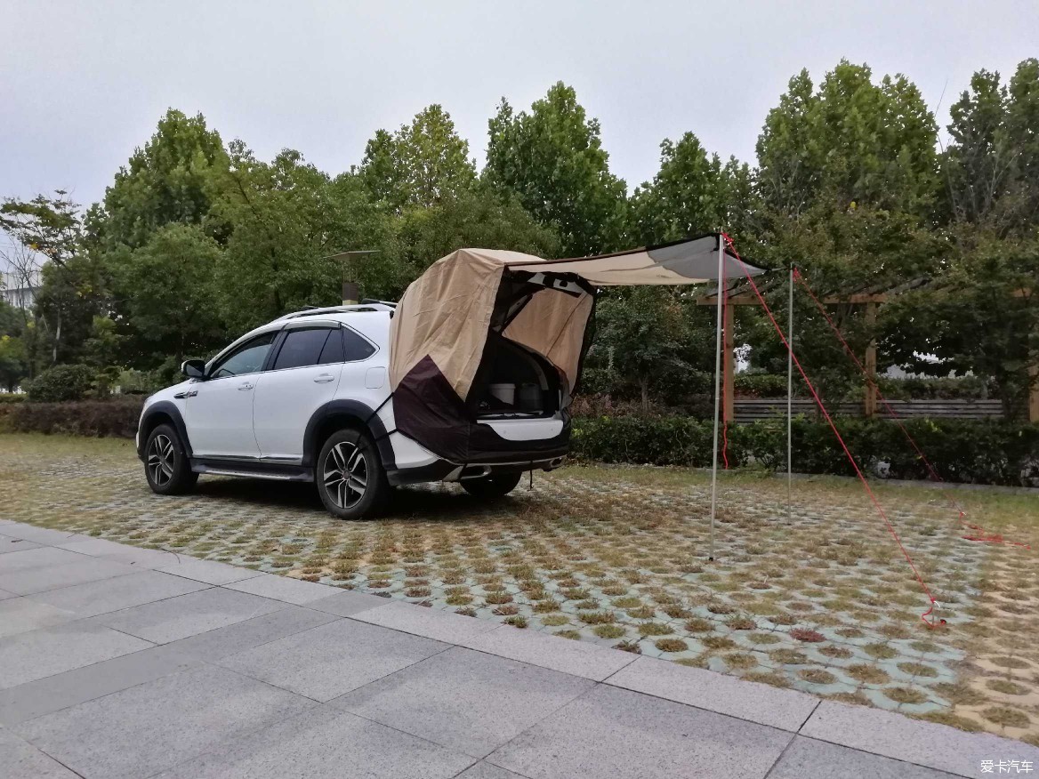

拆掉后排座椅靠背之后,后座和后备箱平整度还好,拿条床单折叠起来能垫平
拆靠背步骤,
1、拆掉后排坐垫,坐垫是向上抬起来的,用力往上板就可以了,拆掉坐垫后,露出两边扶手板的下面螺栓
2、拆掉两边扶手,扶手的上面卡扣往上提,然后卸掉扶手板下面的螺栓,取下扶手板,露出后靠背的轴承螺丝
3、卸掉靠背的轴承螺丝,塑料环退1cm, 退出小插销,然后整个轴环往上提,轴环是卡在支座上的,往上提就能轴环带轴承全取下来,
4、靠背的中间,底下 有固定带,螺丝上紧到车架上面,卸掉后可取出后靠背
把卸下来的座椅靠背放到前排驾驶和副驾,躺到后排睡觉,脚伸进后备箱,
网上买的 后窗纱窗,再带个电蚊拍,解决蚊子问题,
感受:前半夜睡着热,后半夜睡着冷,床车 不能保温 温度变化大,舒适性不好哦,
再差的房子,它有墙、屋顶蓄热,睡觉环境温度稳定,舒适度秒杀床车
床车房车这类 看起来很浪漫,用起来很一般 舒适度太差,不实用,
艾瑞泽5的后座椅两边都钢车架 中间宽度缩小了的 宽度不够 睡一个人还好,睡两个人估计不现实。
艾瑞泽5 有个小细节 值得一赞,后备箱的逃生拉环是荧光的,在纯黑环境下发荧光
