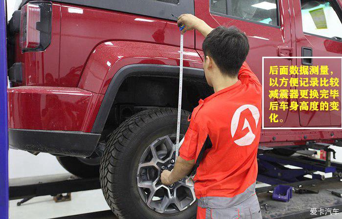

天秤座的我追求完美,很快就把车开到改装店去了。

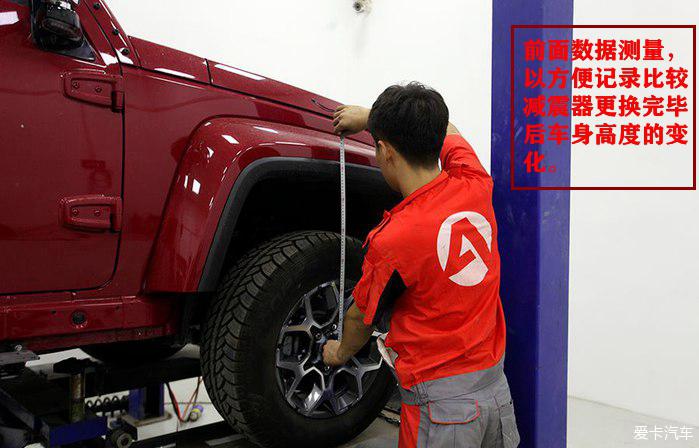

经过评估,专业改装团队决定先给我改一下减震系统。
一起来看看都鼓捣了些啥好东西!

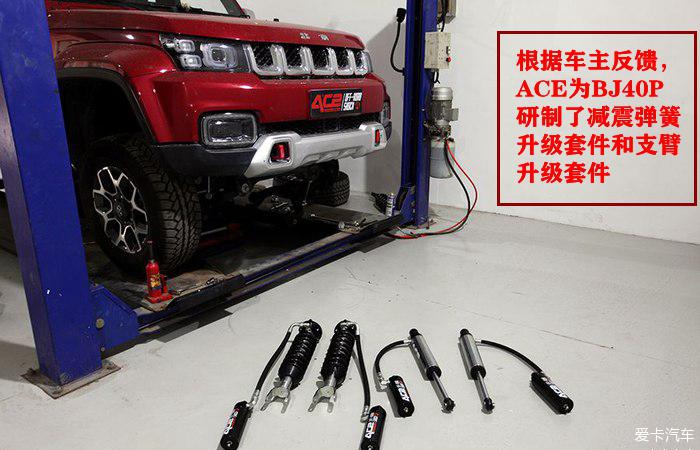

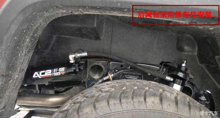

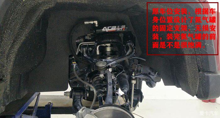

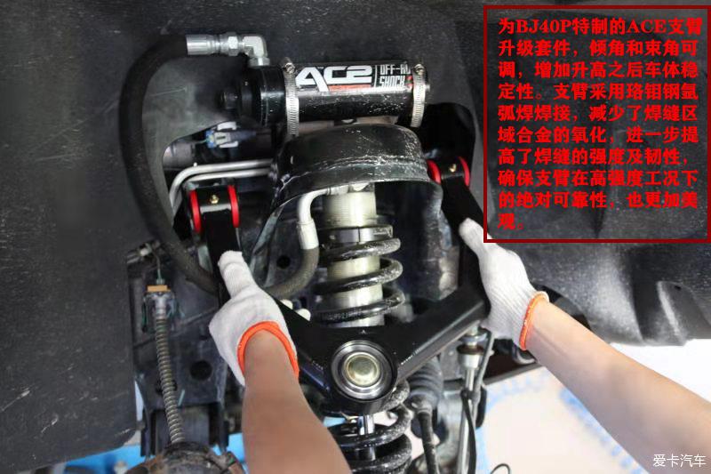

这次安装的是ACE王牌减震器为BJ40P定制的成套的支臂及减震器套件,解决了BJ40P升高之后出现的一系列问题,操控性和稳定性都会更好一些。

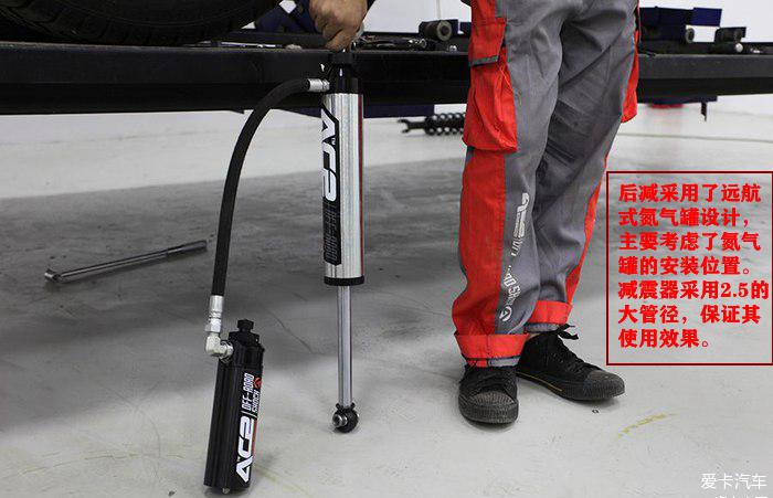

大家都知道,氮气减震器的反应速度比较快,热衰减比较小,操控性和支撑性也会更好。而每个品牌的减震器的不同之处,其实是大家对“调校”的理解不太一样,而此时,ACE成套悬挂套件的优势就更加凸显出来——

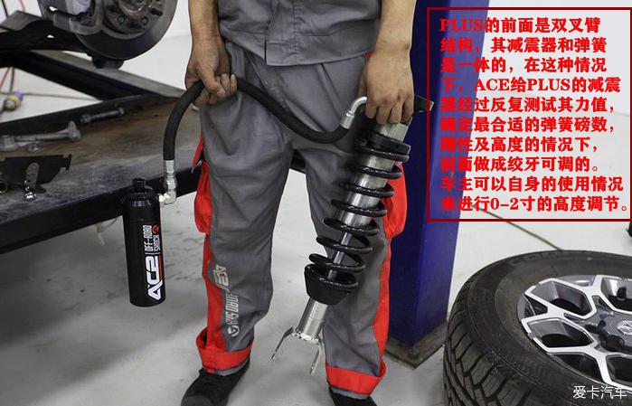

1、在充分了解了BJ40P车主的使用感受的基础上,ACE研究出为这款车升高到1.75英寸,匹配成套的减震器及支臂套件,其操控性和舒适性就能得到最大的提升。
2、车身升高1.75英寸也使减震器的行程更加精准,车轮受到冲击的时候,能够起到更好的缓冲作用。
3、匹配成套的升级套件,前轮升高后不会出现正倾角,倾角正确,垂直于地面。
4、大家都知道,在过泥坑或者遇到特别不好的路况时,行程走到最大,半轴非常容易脱落。而ACE通过支臂设计改变了半轴的倾斜角度,可以最大程度地保护半轴,完美解决了这一问题。
5、支臂采用珞钼钢氩弧焊焊接,减少了焊缝区域合金的氧化,进一步提高了焊缝的强度及韧性,确保支臂在高强度工况下的绝对可靠性,也更加美观。
