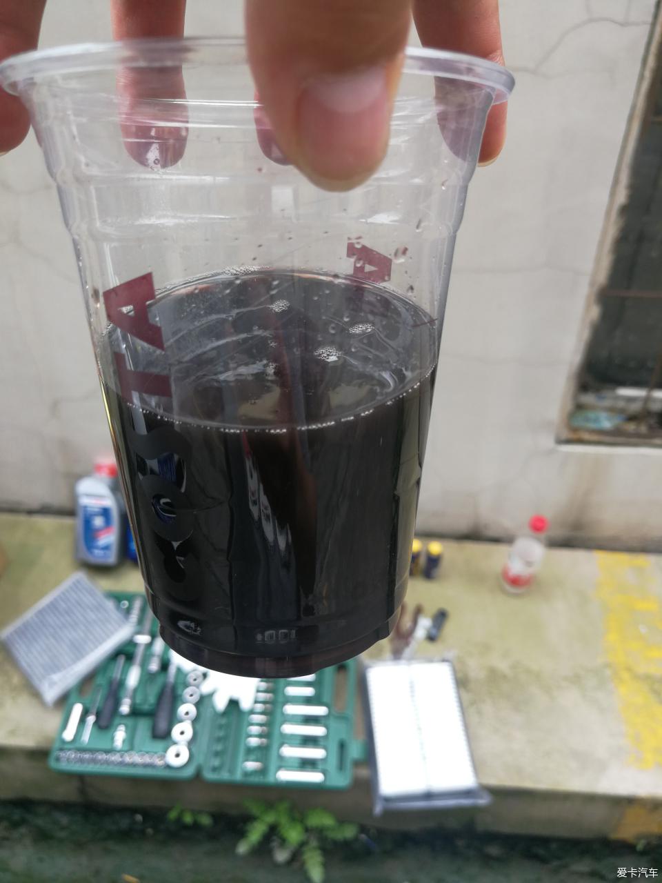

1:换转向助力油
打开转向油壶,前期看帖子里不建议拆卸换油,所以直接针筒抽出
将抽出的油液放置到提前准备的容器里面,
油液抽干后,用千斤顶把两个前轮支起来,本来想着一面用砖头一面用千斤顶 让两个前轮离地,结果没有找到砖头,突然想起另外一台车里面也有千斤顶,果断取出来,两个前轮都支起来后,按照论坛的方法,左满舵、右满舵重复三次,然后在抽干油壶内的油,然后油壶内加注新油,重复左三右三,启动车辆 左三右三,关闭发动机 开始第二次抽油,清空油壶,左三右三,再次清空,加注新油,左三右三、启动车辆 左三右三,关闭发动机。开始最后一次抽油,清空油壶,左三右三,再次清空,加注新油,左三右三、启动车辆 左三右三,关闭发动机。最后一次加注新油,至此转向助力油换完成。

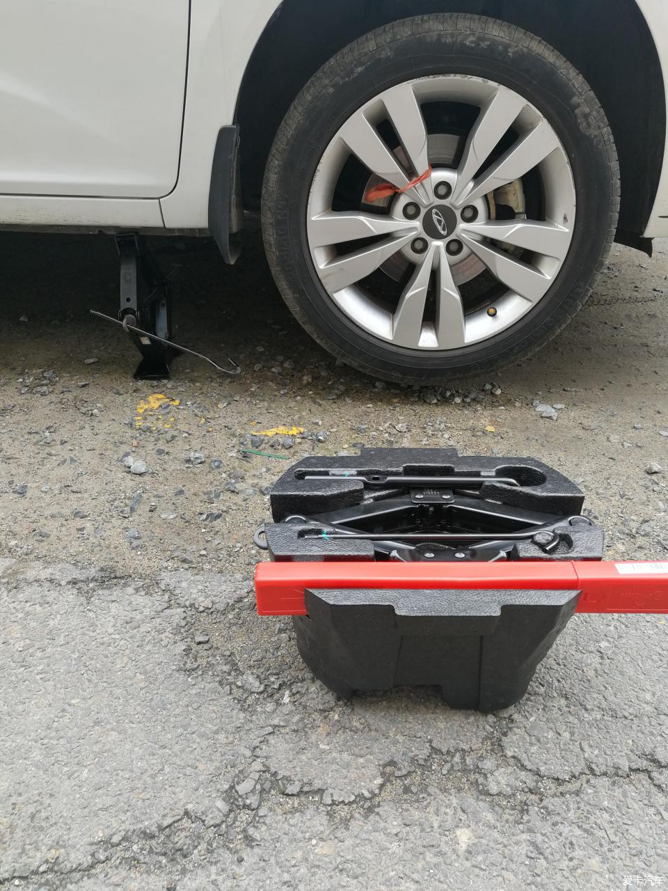

轮胎拆下后 我将轮胎放置车下,以防那单薄的千斤顶 发生什么意外

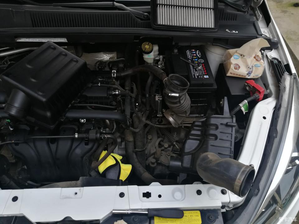

节气门的清洗比较复杂, 因为需要拆卸的部位较多,进气管道
3:清洗节气门
底部拆卸的时候发现电源正极线与底部之间有两个卡子连接,所以讲电源正负极电源都拆除了。

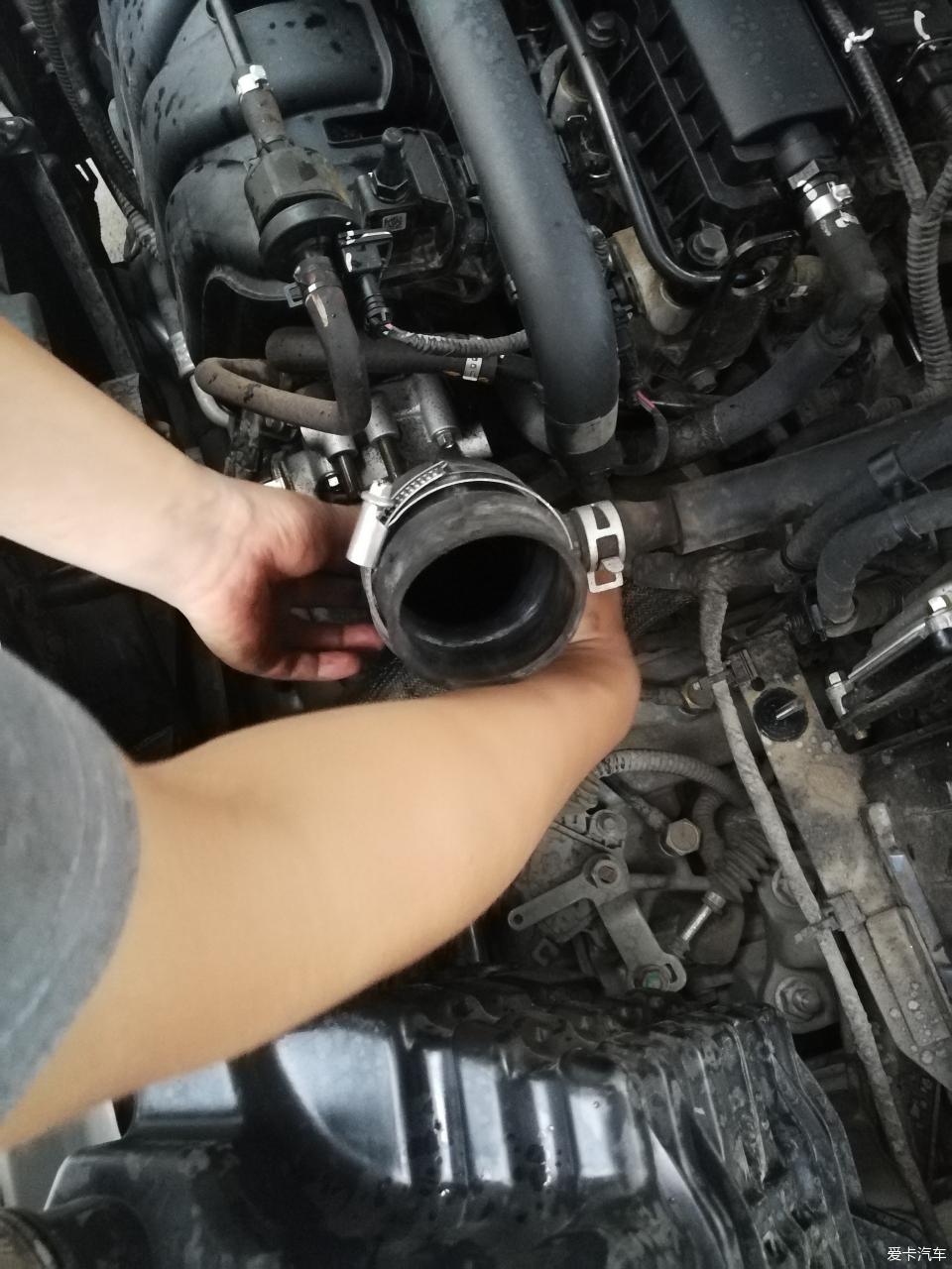

然后拆卸节气门 节气门上有4个螺丝我用的10号的套头
移除节气门的电源线
看看吧 已经明显闭合不严了
开始清理 就一顿喷啊
清洗完毕 光亮如新 都说用无纺布什么的擦,我就直接喷了 一瓶没够 又来一瓶
堵上了进气口
最后全部恢复如初 千万别剩螺丝啊,然后用车钥匙打开电源开始自检,等待30秒 重复次 然后打火 一次成功 自此本次节气门清洗完成

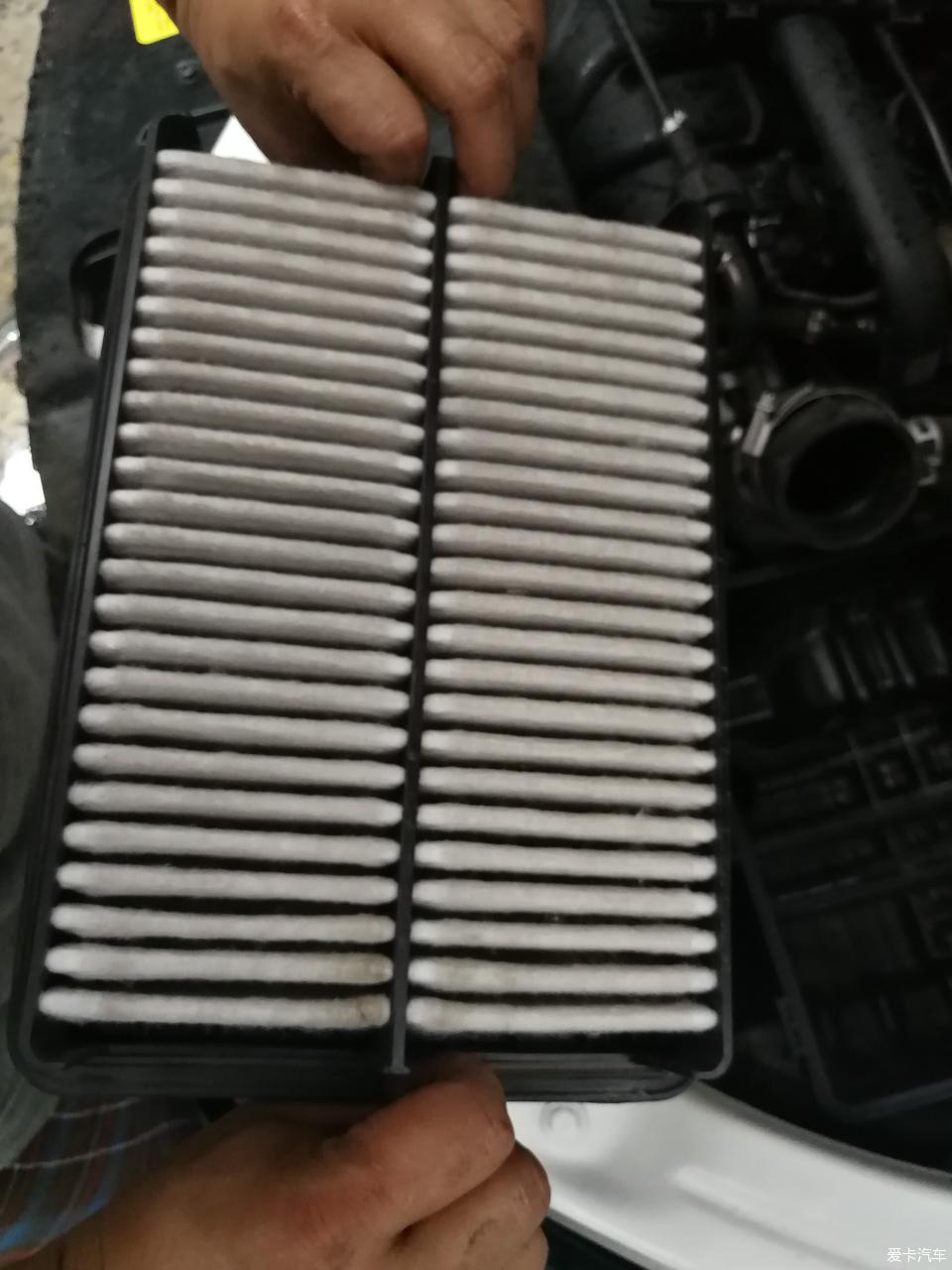

4:更换空气滤芯、空调滤芯
这东西简单就不多说了 直接上图了
