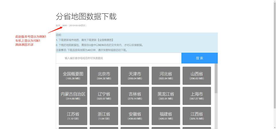

第一步:
找到“一汽大众”的官方网站,具体链接就不放了,大家发挥探索精神
然后在页面底部找到“地图下载”这个链接,点击进入

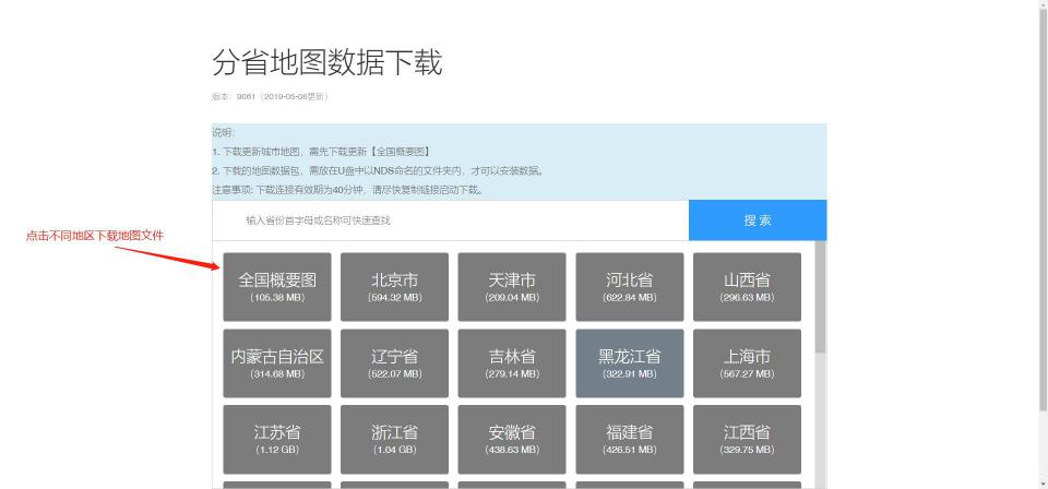

第二步:
进入地图下载页面之后,看到地图版本号是9061,但是在车机上显示是1061,具体原因不详
点击不同的省份区域,下载相应的地图文件
地图文件为“.anpkg”结尾
第三步:
根据下载页面的提示,操作姿势如下
1、在U盘根目录新建文件夹,重命名为“NDS”(不带引号)
2、将下载好的地图文件放入“NDS”文件夹内,
3、注意:“全国概要图”需要最先下载和更新(这一点在使用地图在线更新的方式中也有提示)
