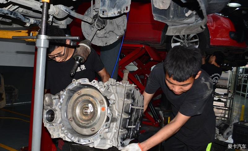

慢慢的让变速箱下落。下落过程中要观察有没有妨碍变速箱下落的零件。

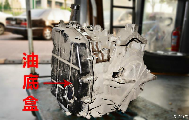

拆了油底盒,把油底盒清洗干净。

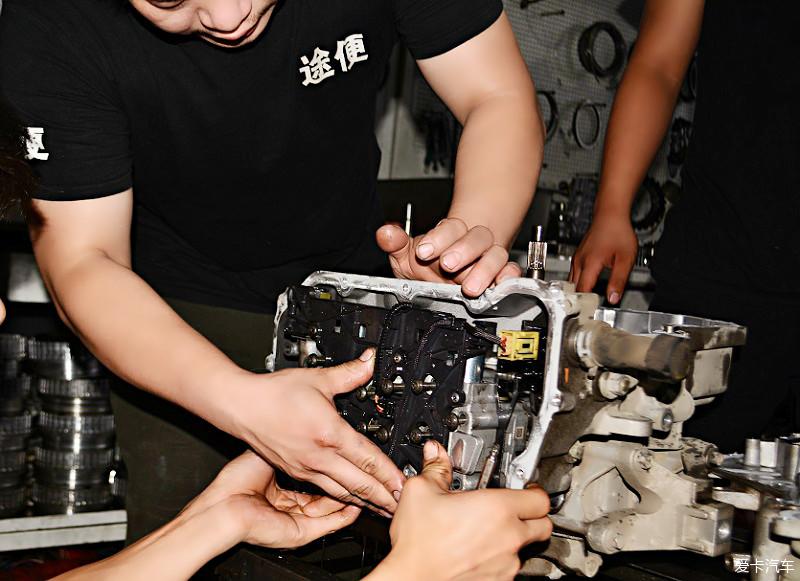

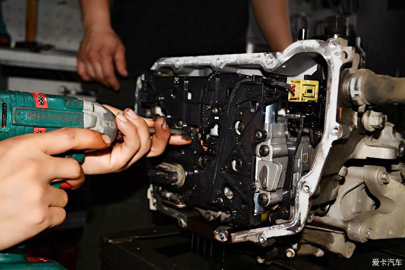

拆了固定阀体的螺丝。

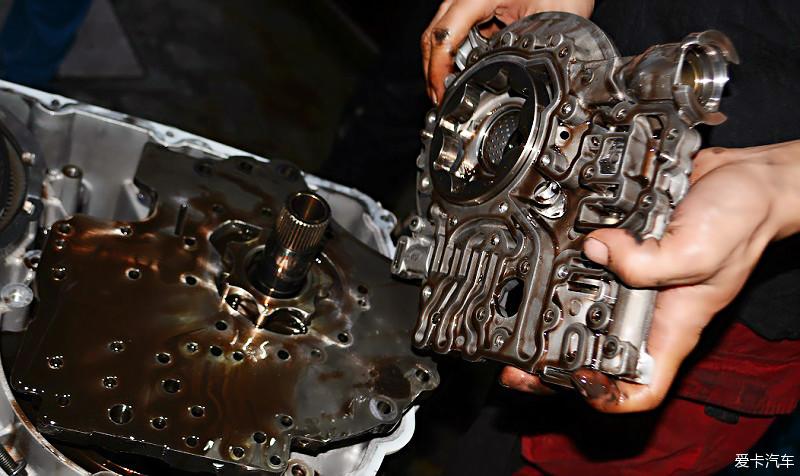

取出阀体检查阀体内部的情况,阀体是这款变速箱的易损件之一。

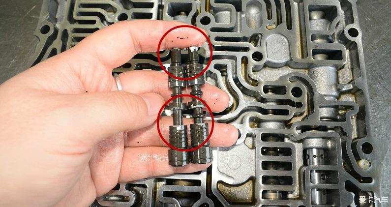

拆开阀体进行检查,先检查电磁阀,经过检查电磁阀没有损坏。检查阀体后发现,阀体内部阀道和阀道内部的阀芯,都有不同程度的损坏。造成阀体损坏,要换新的阀体进行修复。
磨损的阀芯是这样的。磨损的原因是因为变速箱内部的变速箱油中有铁屑、杂质造成的磨损。

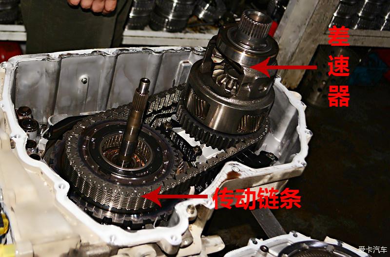

拆了中壳的固定螺丝,可以看到传动链条和差速器。经过检查差速器和传动链条都是完好的。

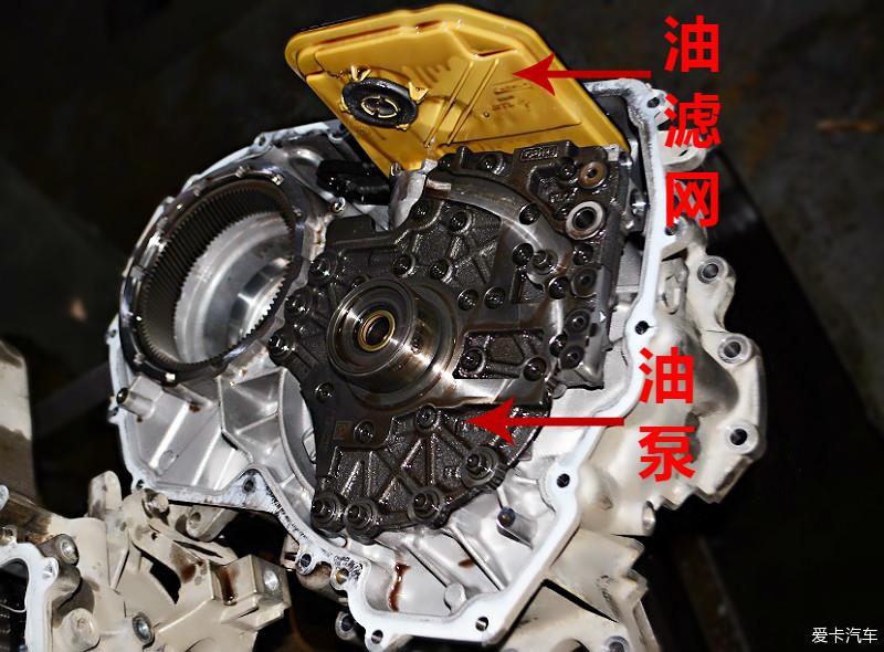

可以看到油泵和油滤网。其中油泵有是这款福特蒙迪欧变速箱6F35的易损件之一,损坏的原因,多是变速箱油中有大量铁屑、杂质,造成油泵损坏的。所以,定期换油可以减少油泵的损坏几率。经过检查,油泵是完好的。
油泵内部是这样的有密密麻麻的油道。油泵损坏了,严重的会有不走车的故障问题。

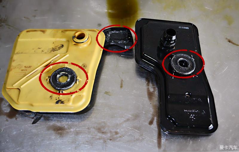

黄色的是福特蒙迪欧6F35变速箱的油滤网,上面有三个吸铁石,红色圈的是两处,反面还有一处。 吸铁石是可以把变速箱内部的铁屑、杂质吸附了,保证变速箱油中没有过多的铁屑、杂质。黑色的是通用6T变速箱的油滤网,只有一个吸铁石,可以看出,通用在这款福特6F35变速箱的研发上还是给了宝贵意见的。但是,没办法,油滤网的吸附能力是有限的,没有定期换油保养,油滤网的吸附一定达到饱和,就会有多余的杂质进入变速箱油中,造成变速箱故障的发生。

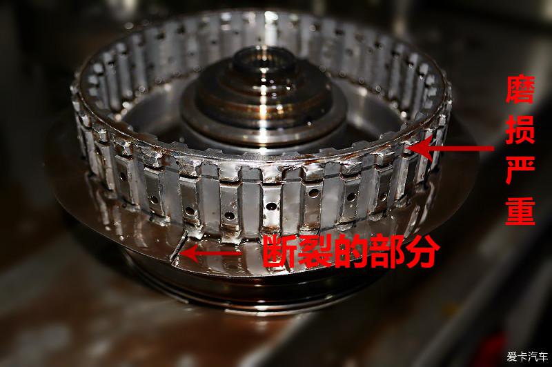

拆出福特蒙迪欧变速箱6F35的传动总成进行检查。这里是变速箱的传动结构。变速箱的档位切换都是在这里完成的。如果福特蒙迪欧变速箱6F35出现档位缺失、打滑、异响等故障问题,有多半的可能是这里的问题,要好好检查一下。其中缓冲片和摩擦片都在传动总成内部。

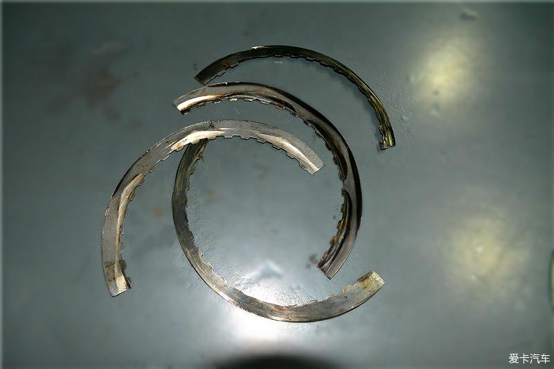

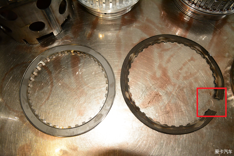

经过检查,缓冲片有断裂的问题出现。缓冲片是套在铝鼓上工作的,如果出现断裂问题。那么,铝鼓磨损是很难避免的。
改进的缓冲片和断裂的缓冲片对比。可以看出改进的缓冲片材质比较硬,不容易断裂。断裂的缓冲片之所以会断裂,是因为材质不够硬,造成的断裂问题。
缓冲片断裂的初期是断开一个口,时间长,就会断成几段。所以,建议在车出现故障的初期,发现有问题,就要及时维修,不要拖。拖的时间长了,就会造成严重的故障问题,更换的部件会越多。维修时候也会相对延长。福特蒙迪欧变速箱6F35的故障维修,准确的判定故障根源,是彻底解决故障问题,减少维修费用的先决条件。变速箱故障维修,对故障原因要有精准的判定才行。
