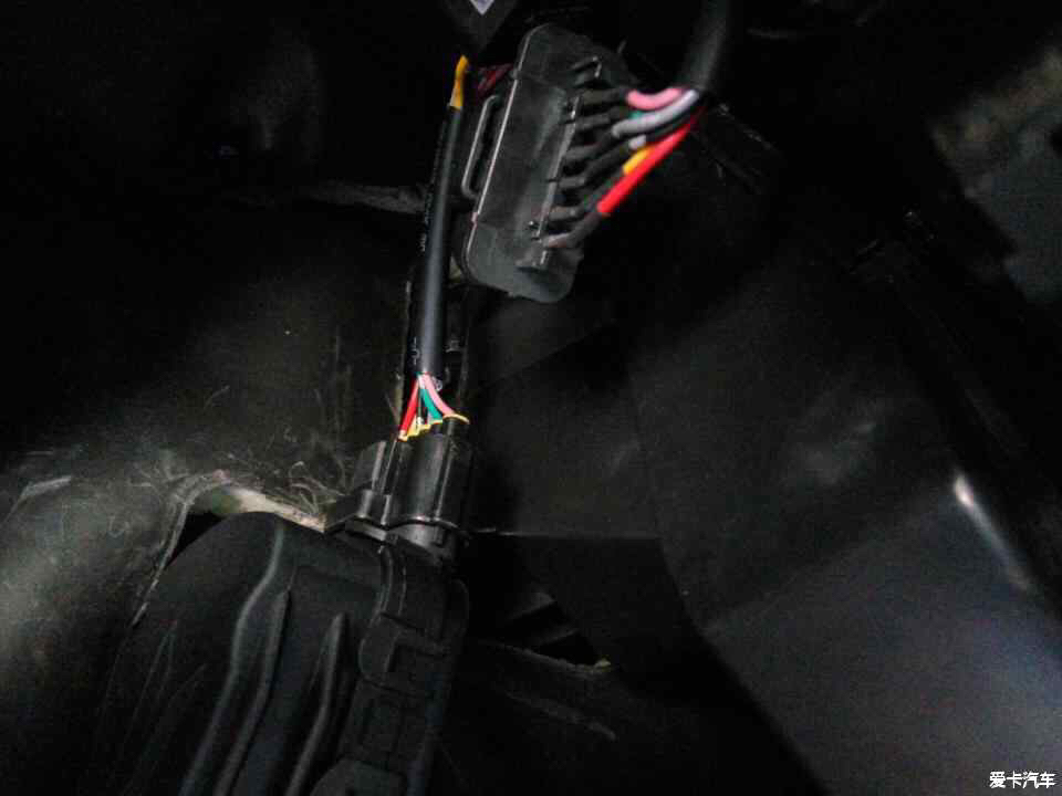

这东西安装很方便,只需把油门上的插头拔开,油门加速器的子母头分别插在油门上的插头,但对于胖子来说腰要好,要不不得劲,钻进去,好幸苦,接好子母头把线从方向盘的下方甩出来就行,后面有3M的胶可根据自己喜好固定在方向盘左右

这就是油门上的插头
插好的子母头
