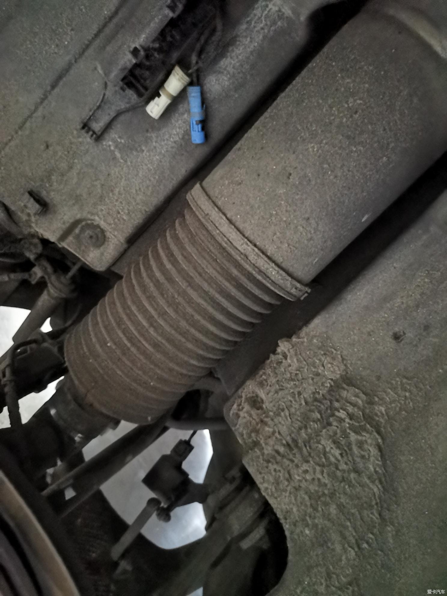

拆下来轮子。看到那条柱子就是空气避震啦,质量杆杠的,陪了车主12年
拔下轮速传感器和刹车感应线插头
避震下部固定螺丝,上部的螺丝在尾箱里,忘记拍了

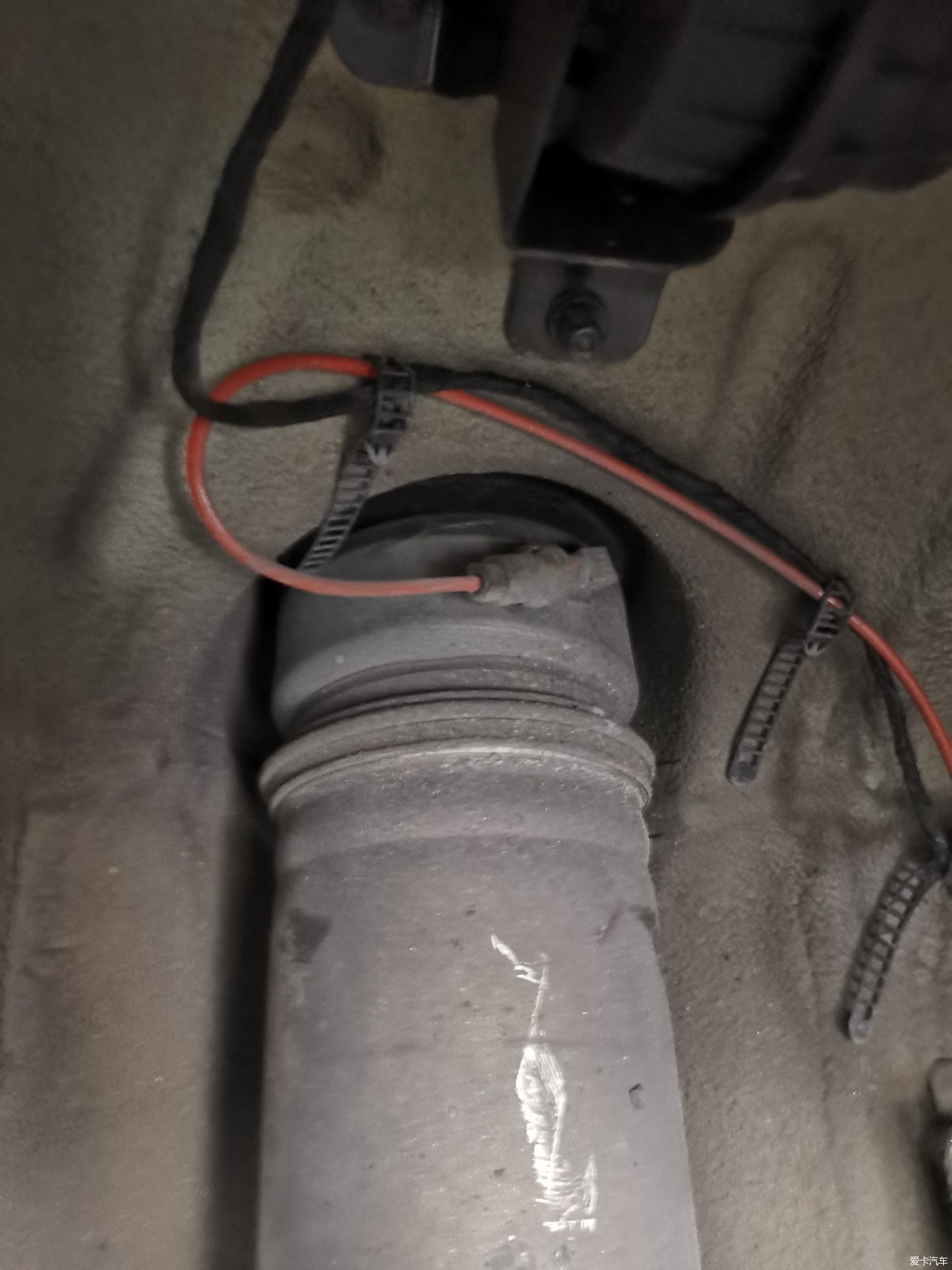

要想拆下避震,必须把内衬拆下来,师傅
拿下内衬,看到红色的供气管了,要把气管拆下

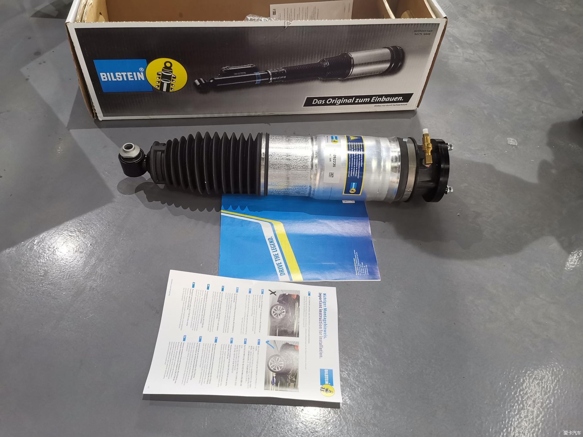

新旧对比,长短不一。
别看起来好像不一样,变胖了?这是后期改良了
德国正品倍适登
装上车,很醒目
装好后需要进行高度匹配

倍适登的避震再原厂的基础上结构有所改动。
是的
