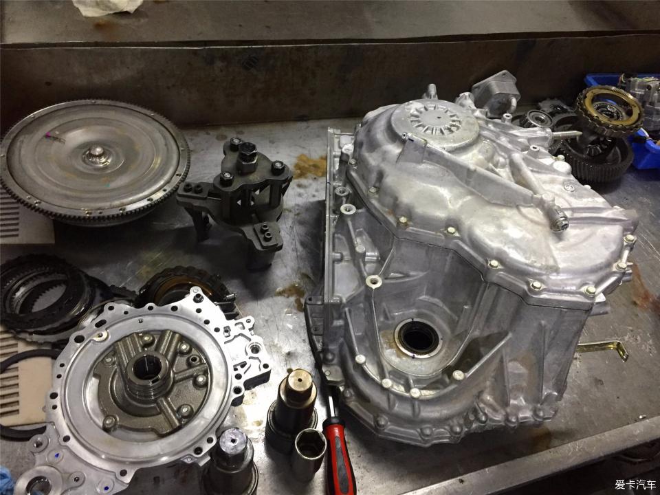

继续拆解

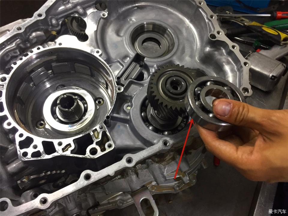

进一步拆卸就可以看到压力缸轴承以及差速器,CVT变速箱出现异响一般主要是来自三个地方 一就是与主压力缸匹配的轴承出现磨损 二 差速器长期与半轴连接出现磨损 三 就是变速箱与发动机连接处有一个飞轮 上面的卡滞弹簧如果出现松旷也会出现异响。
继续拆解
摩擦片和钢片相互叠加在一起 通过活塞顶起紧紧贴合在一起 进行传递动力,如果摩擦片或者钢片出现磨损,会导致磨损片或钢片厚度过薄以及表面光滑,引发车辆行驶过程中出现打滑 不走车的情况。那这个情况就是表明摩擦片已经出现了磨损烧蚀
继续拆解

刚才说的异响 比较容易出现了 压力缸匹配的轴承 就是这个
