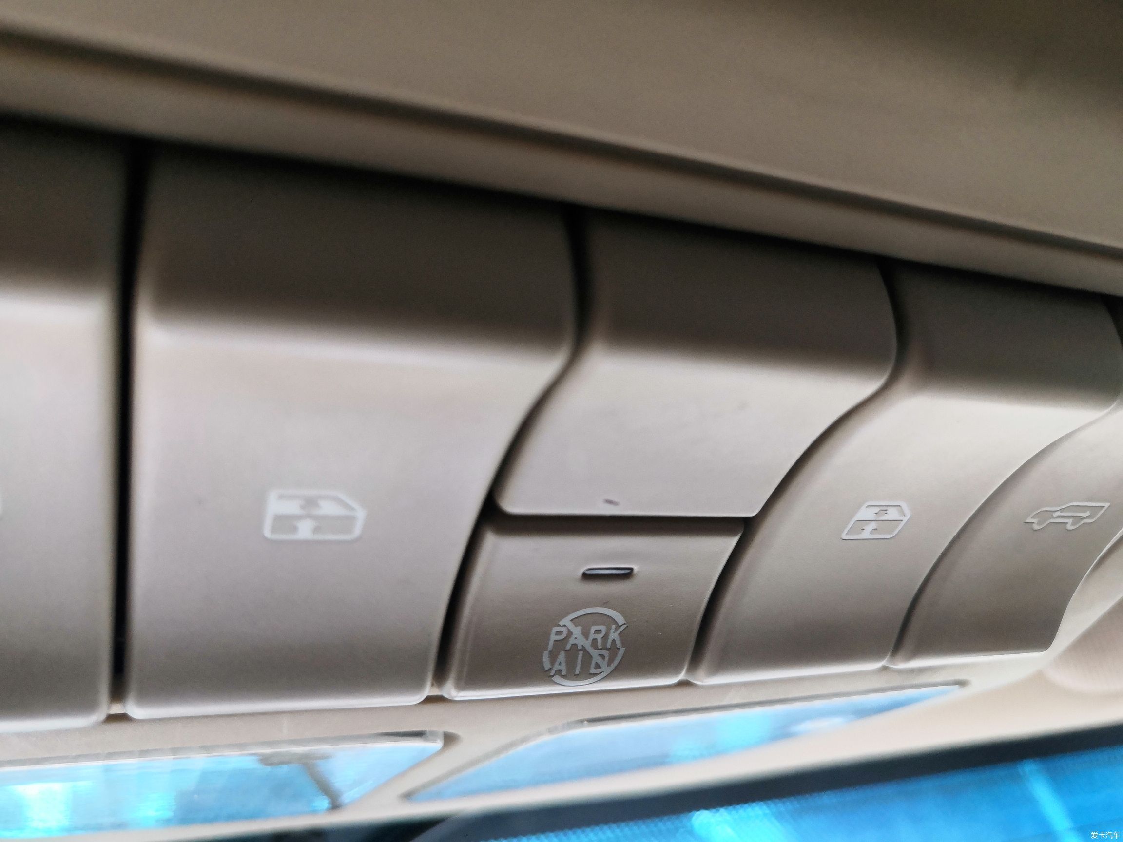

问题一直有,但是一直忘了问,就是老陆尊6527后面那两个电动向外掀开的电动窗。每次发现,如果刚启动车子之后,去直接想打开的话,按了按钮是没有反应的,要过一会儿之后才能正常开启,但是只要开启之后,就基本次次能行了。
当然上面说的这种状况是真实存在的,也有可能是我一时的感受,比如说碰巧或者什么的,但是如果说是按键或者电动窗有问题的话,他不可能说成功开动一次之后,下次就次次可以正常开启,对吧?所以不理解。
想咨询一下大家,有没有人遇到一样的问题,以及这是什么原因。感谢

不是啊,他是车子已经跑起来了,比方说想开个窗户透透气了,把后面的电动的也打开来,但是往往就会发现,上来有的时候窗户开不动,按键按了没反应,但过了一会儿之后,你再去按,而且他又非常的灵活了,这个问题碰到过好两次了,但是因为后面的窗户一般也不怎么开嘛,所以不去在意,但是觉得非常奇怪。

我就是很多时候刚通电不能用啊,又跑了一阵子之后,他按了才有用,搞不清楚是什么原因,但是这个情况应该不是绝对的,有的时候可能是能够通电就用,只不过毕竟这后面这两个窗户用的少,一般也不会去动它。

我觉得是线路接触有问题,车身颠簸后线接触上了就好用了

我的是天气热开启概率高,冷的时候开不了。晃晃电机位置马上能开

有可能,我在想是不是这个开关接触问题。但是开关接触问题的话,他有的时候一个不能开,不灵敏,但有的时候两个都不灵敏啊
