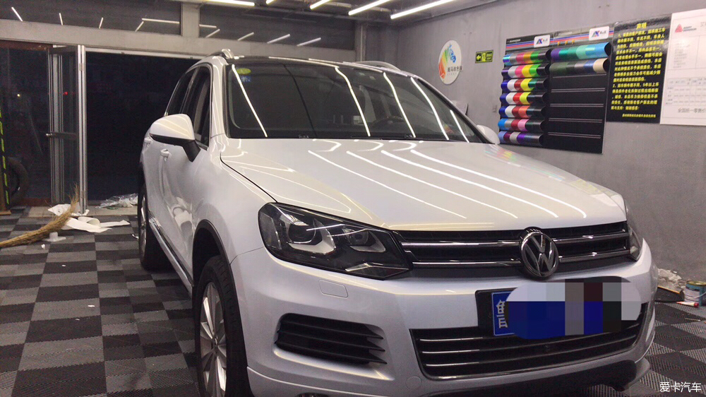

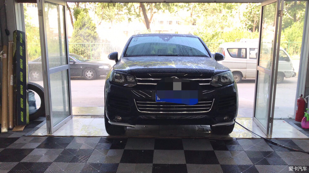

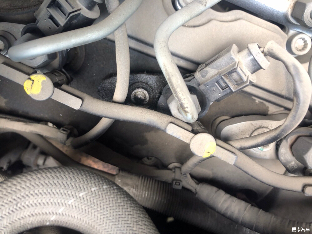

11年黑色的柴途,不到11万公里,虽然已经很细心了,但是还是伤痕累累,加上朋友开汽修厂,免费的喷漆不靠谱,色差太大,咱也不敢说不敢问。正好一个朋友想给车贴膜,跟着去溜达了一圈,结果他没贴,我贴了本来想贴成祖母绿或者宝蓝,不过还是太暗,既然决定了就弄个亮一点的,选了白变金。一天订货一天施工,效果给老铁们看看,换个颜色换个心情,挺好的。不过贴的时候发现一个喷油嘴渗油是里面的垫片凉了吗?现在每7500保养,电子油尺显示已经到底了。
以前的样子,右前翼子板被公交车安排了,右后门被个福克斯撞了
左前杠停在停车场被一个白车蹭了,跑了,也懒得找了
脸底下的银色装饰条被石头安排了,直接让汽修厂的朋友把中间切掉了,留了两边,还挺好看。洗车,准备变身

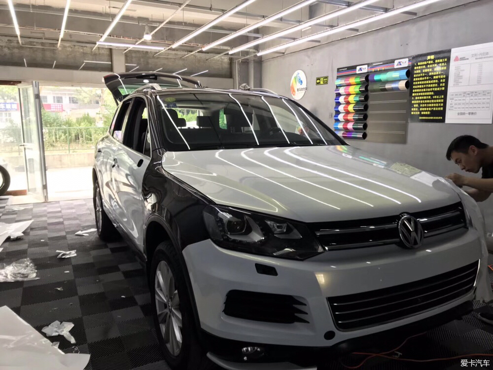

变了一大半了,贴这个膜手艺很重要,一定要选择有经验的师傅

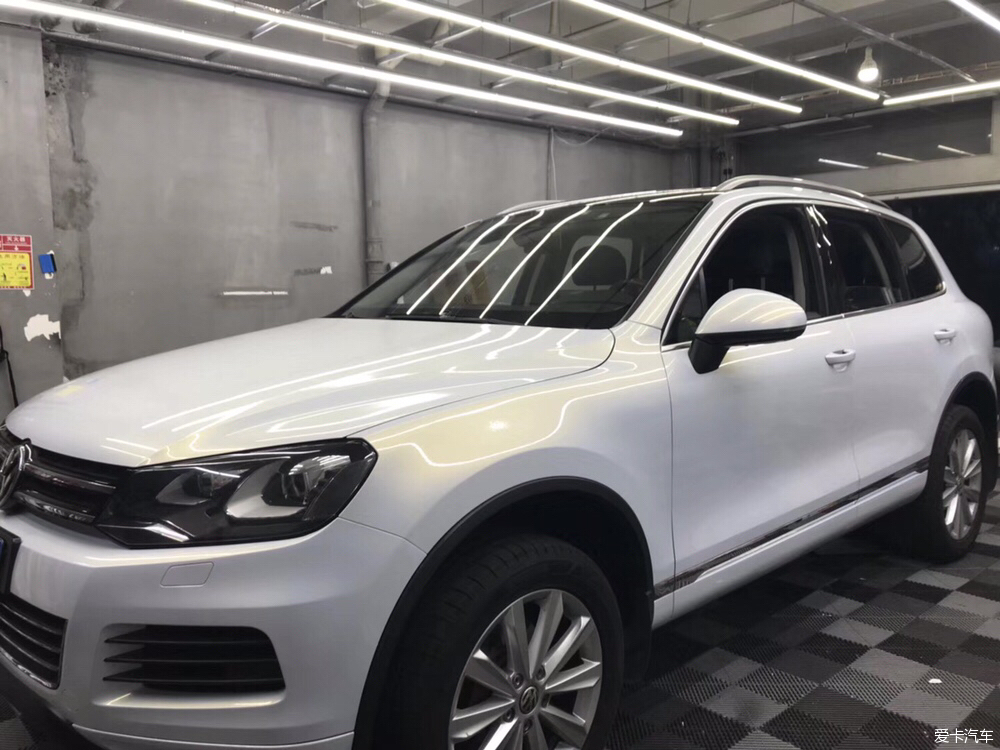

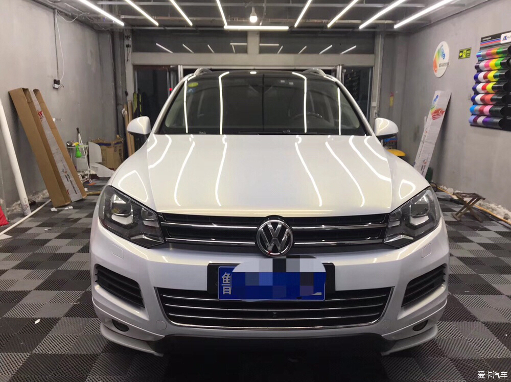

完工
白变金,还带点蓝
阴天要下雨,过两天去改行驶证,顺便拍一下在阳光下的效果
喷油嘴漏了,上次保养还没有
换垫片能管用吗

换垫片就好,一定要紫铜过火
发表于 2019-06-04 17:51    IP属地:未知
这个应该是橡胶垫漏了,铜垫坏是漏气,从缸盖下面点有气喷出,同时动力也会减弱,发动机声音也不一样。你这个车有这么长时间了,建议连气门室盖900元左右一起换,这样一次到位,光换盖子上的喇叭形橡胶圈也有配件,但压得不好还会漏,这个地方拆装很麻烦的。

引用 东莞醉醉 于 2019-06-02 22:40:13 发表的回复
换垫片就好,一定要紫铜过火
好嘞,谢谢
来自 爱卡iPhone版 发表于 2019-06-07 00:43    IP属地:未知
引用 大周哥 于 2019-06-04 17:51:02 发表的回复
这个应该是橡胶垫漏了,铜垫坏是漏气,从缸盖下面点有气喷出,同时动力也会减弱,发动机声音也不一样。你这个车有这么长时间了,建议连气门室 ...
好的哥,谢谢指点
