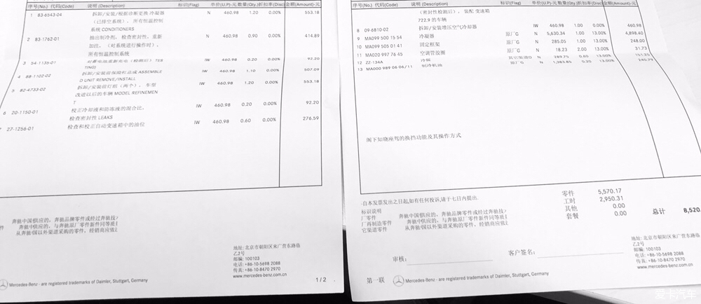

去年的这个时候,发现空调不凉了,去4s店检查,结果发现没氟了。但是查不出漏点。只是加了氟,继续用了一个夏天。前两天天气热,一试空调,又不凉了。这次发现是冷凝器漏了(估计是往氟利昂里加了颜色)。没货。说是现在冷凝器换新款了,安装架也要换新的了,很费时间。到货后,溜溜干了一整天才完工。费用共计8500元,幸亏当初听了严版的忠告,买了延保。截止目前为止,总算把延保的成本收回了话说这车是第五年了,最近好像净去修车了,前两天涨紧轮皮带脱落,还被搁在路上,还叫了救援……

来自 爱卡iPhone版 发表于 2019-05-01 06:21    IP属地:未知
引用 严守壹 于 2019-04-30 14:00:12 发表的回复
恭喜您维修成功!   幸亏有延保
9月份就出保了,心中略有不安
