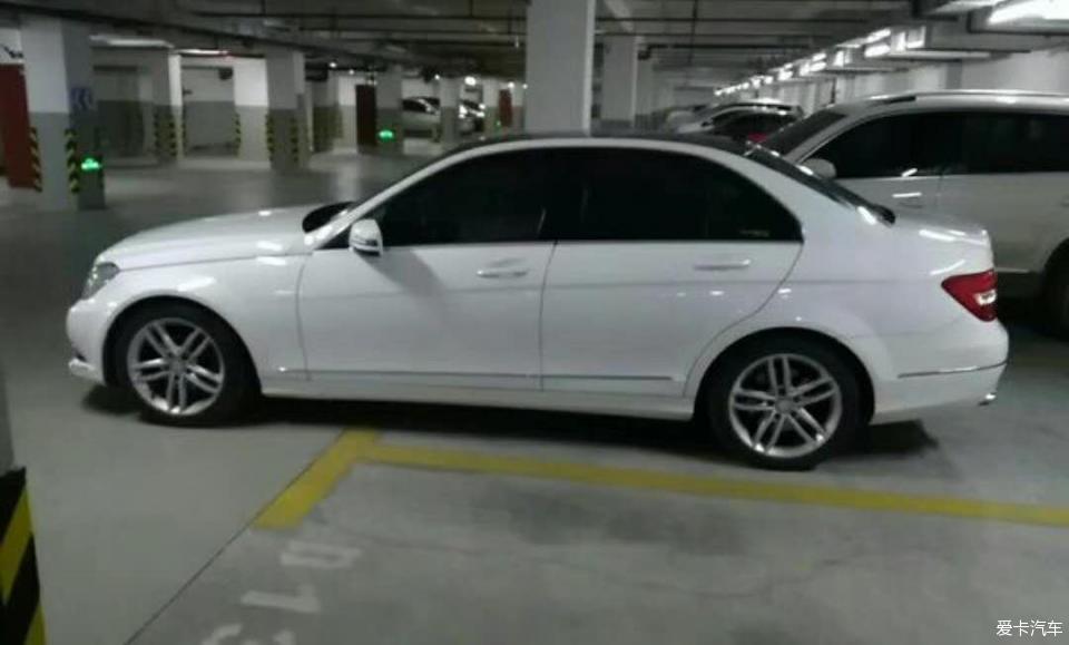

(新款W205车型普遍还是新车,文中的奔驰C级主要指W204车型)
W204车型
