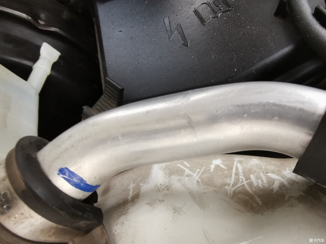

14年生产的,去年空调就有毛病,暴晒以后不制冷,除非大脚油门才出点冷风,怠速立马又是热风。已经出了质保,4S是天价,找熟人店检测一下,换了新冷媒还是不行。
今年趁天气还没热之前,赶紧把压缩机换了
来自 爱卡Android版 发表于 2019-04-18 16:36    IP属地:未知
爱卡币+6
共获得爱卡币
这个管子,左边非常冰,右边非常热
爱卡币+5
共获得爱卡币
拆之前检测压力,没有漏,重新换的冷媒 还是不行
