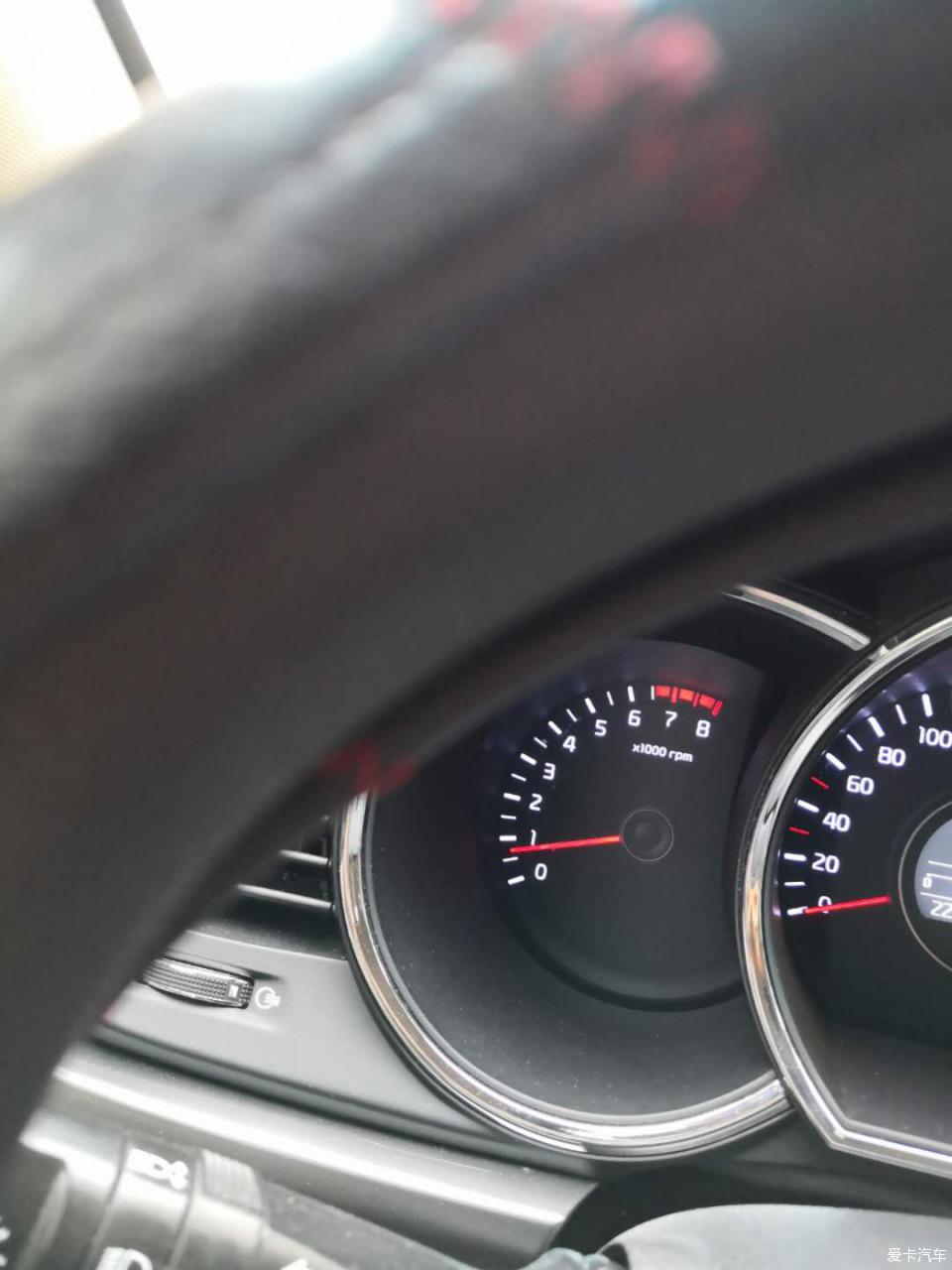

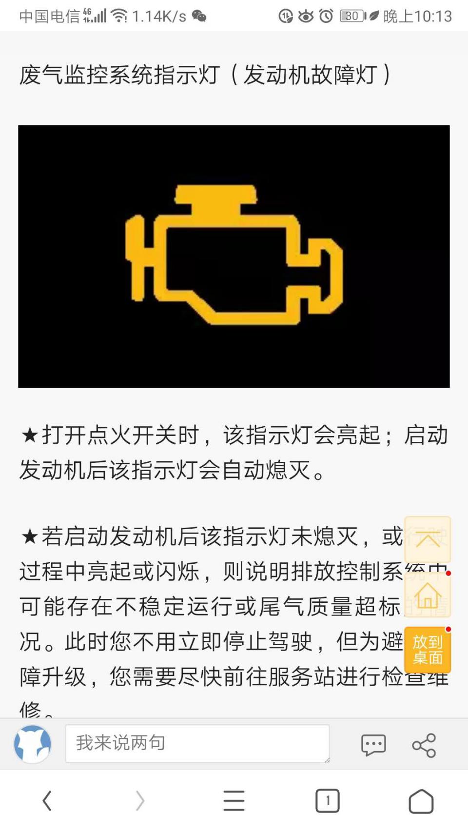

上周跑了一次长途,来回将近一千公里,回来这个故障灯就亮了,原因有可能是汽油质量或是油路,氧传感器问题,于是加了一瓶清碳油路添加剂,一缸油,开了一百公里,出现过一次没了灯,过了一会又亮了,于是狠心又加了一瓶,开了三百公里后,灯消除了,分析原因,可能上回加清洗是很久以前,油品质量加上开了这么长时间,已经记油路有积了油泥,或是喷嘴有堵之类的,造成喷油不正确而燃烧不正确。大家可以参考一下。

发动机故障灯亮,最好是找个连接OBD的检测以后,再看看怎么解决,一般油品问题或者油路不至于这样的,还是谨慎点比较好
另外一些清洁的添加剂,效果也都是长期使用,效果才出来的

最坏的情况就是氧传感器坏了, 如果这样,灯会一直亮, 那样就要更换氧传感器了,氧传有两个,一个在发动机上,另一个在排气管上,这个就要根据检测去判断了

对,前后都有一个传感器,如果我是你,就去好好检测一下

嗯,先看看,目前己经没有故障码了,灯不亮了而且没有反复,说明现在燃烧是正常的,

那说明问题 不大了,放心开
