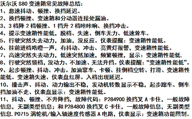

拧开放油螺丝,放掉变速箱油。不管什么车,只要是放出的油里有焦糊的味道,就是变速箱里面的摩擦片烧坏了,产生的味道。百试不爽。
沃尔沃S80双离合变速箱MPS6是6速湿式双离合变速箱。以上是6速湿式双离合器的常见故障。
