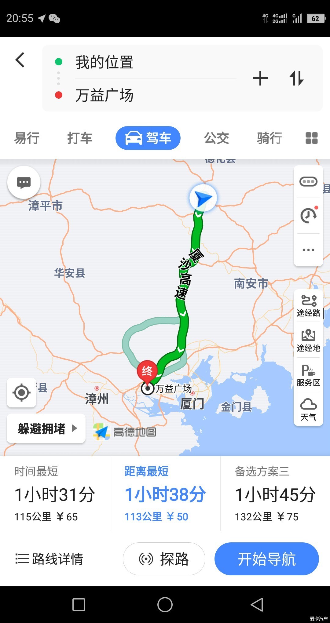

为了省十五块钱,改道走了一条新的国道,全程都是红灯。新国道基本没有车,很好走,也可以减少疲劳度。
