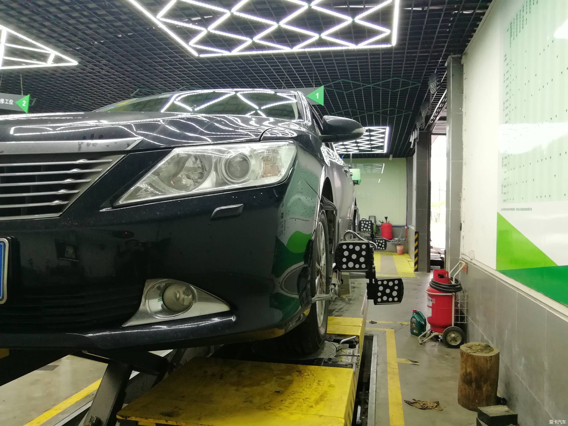

我的老伙计“凯美瑞”陪我走过了整整七个年头又加,经历过台风暴雨,也浪迹过天南海北!但它从来没有把我一家老小抛弃在路上。这都得益于平时给予它精心的对待。七年时间跑了十七万多公里了,轮胎也只换过一次,春节长假小长途老家回来决定老伙计换对新鞋子,检查换下来的轮胎貌似有一点点吃胎,好吧!为了让你走正道四轮定位来一套。

两个人一起干,一人换一人做动平衡!
上架

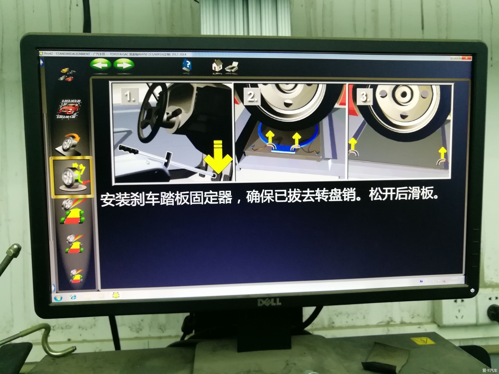

选择车型数据!
安装数据接收器!
调试!
调整中!
妥了,下架!

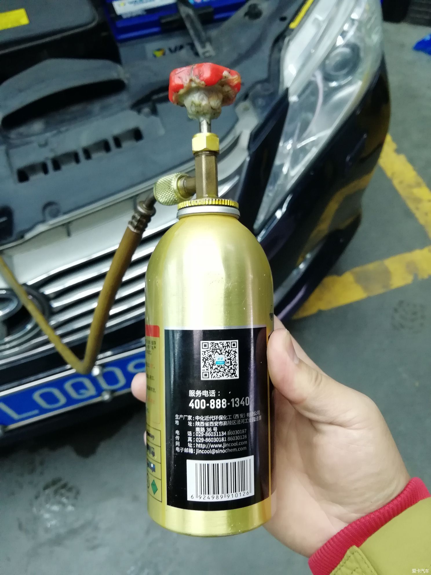

广州这地方一年四季,哦……不!一年两季,不是夏天就是夏天,使用空调的频率和强度那是可想而知。前几天气温二十六七度时开空调感觉制冷效果差强人意,七年了也该加点雪种了!
金冷冷媒
头一加,还以为要用增压机把冷媒加进去!
原来这样简便,通过冷媒自身的压力加进去就可以了!由于这几天天气有点冷要不停的摇晃瓶子让他更快释放!
两个快接口,一大一小!
师傅说一瓶不够,先试试吧!不行天热再加。
五分钟不到搞定!

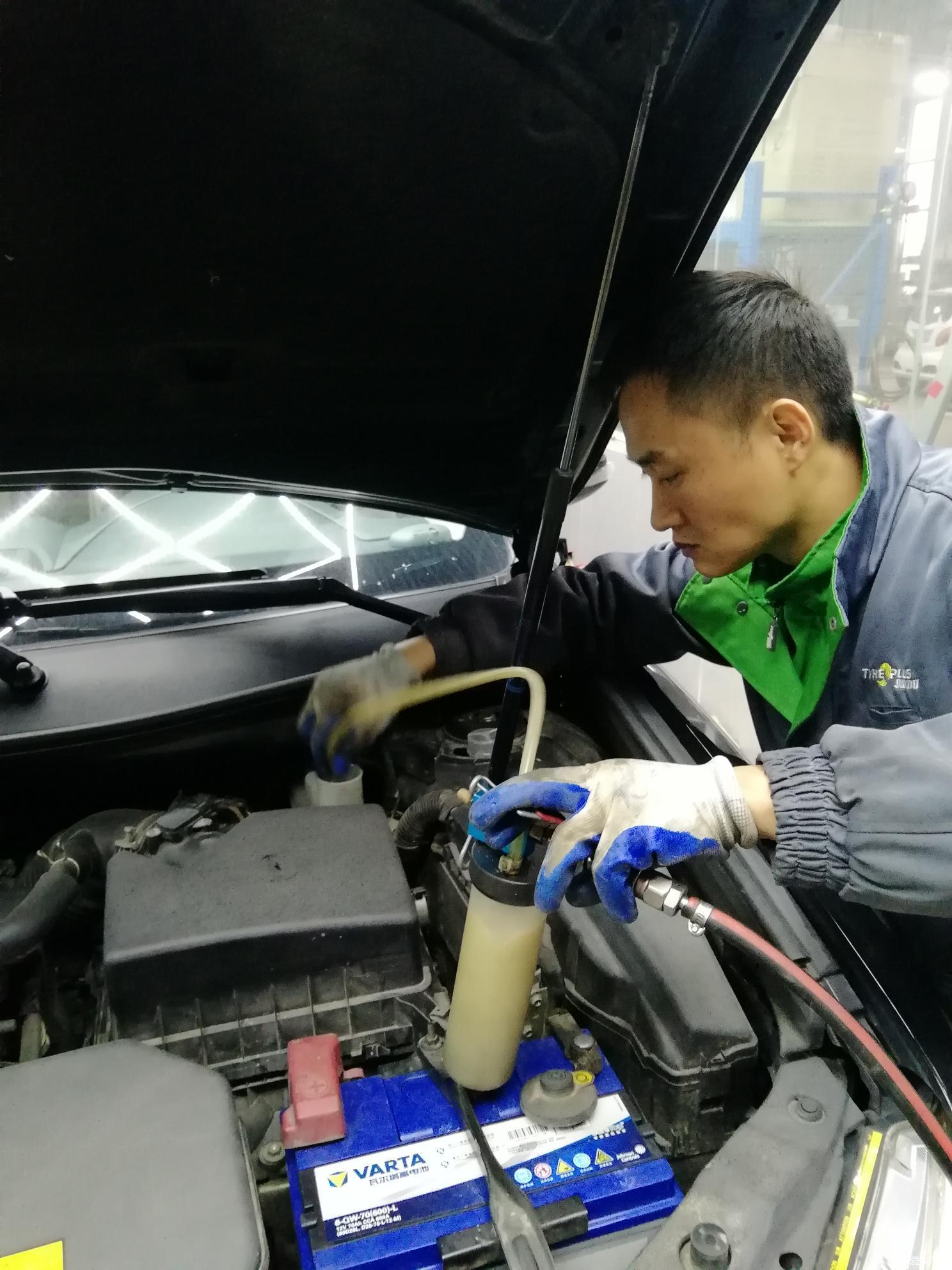

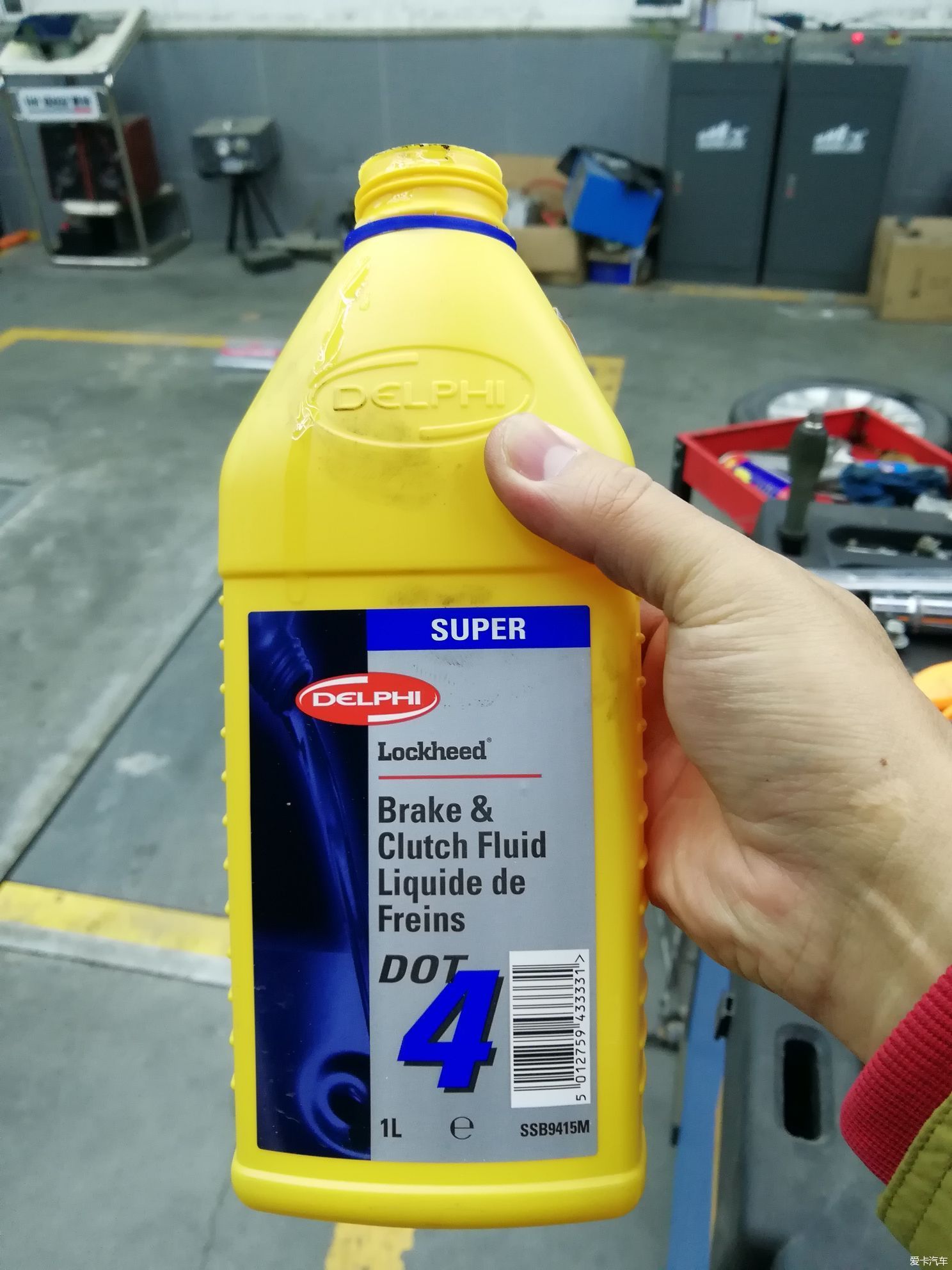

八万公里保养过后就没再换过刹车油,最近跑长途刹车脚感视乎好像比以前差了那边一点点,汽车刹车和轮胎同样重要。来不得半点马虎!换……
爱生活,爱汽车!
来自 爱卡Android版 发表于 2019-03-07 07:33    IP属地:未知
鸡肠文看不懂!
先抽出油壶里面的油。
尽可能的抽干净点!抽净后先加些新油进去!
四个轮轮流放油,一个人在车上不停的踩刹车,每个刹车差不多放一罐出来,边放边加!
最后补充适量油液!至此保养全部完毕!
