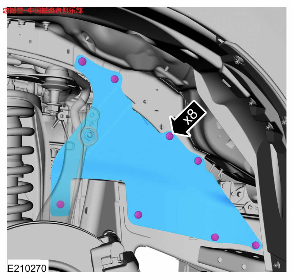

把方向盘向右打死,拆下左前轮内侧塑料护板,就可以看见起动电机。

4.
5. 1. 扭矩: 12 Nm
2. 扭矩: 6 Nm

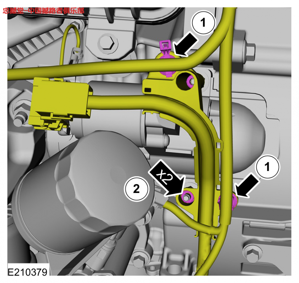

6. 1. 断开起动机支架的线束固定器。

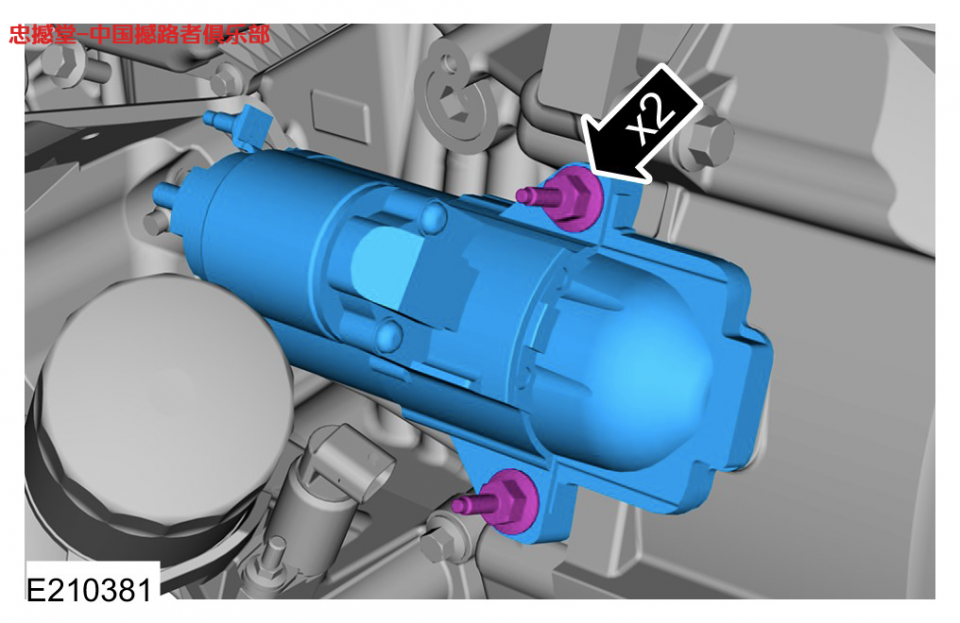

2. 拆下起动机电机支架螺栓,然后,拆下起动机电机支架。扭矩: 18 Nm
7. 扭矩: 35 Nm

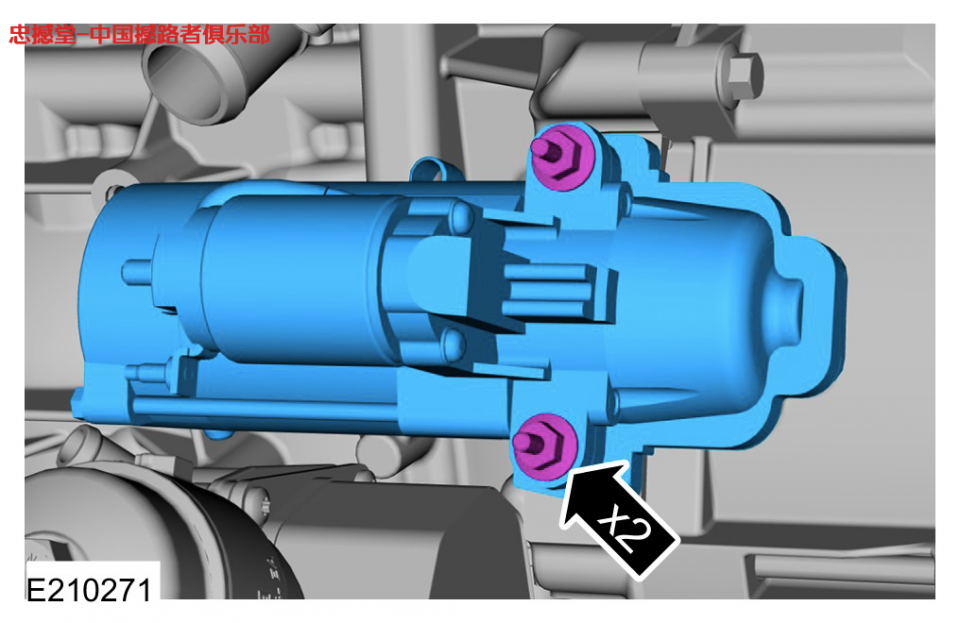

4.
5. 1. 扭矩: 10 Nm
2. 扭矩: 10 Nm
3. 扭矩: 10 Nm
6. 扭矩: 35 Nm
